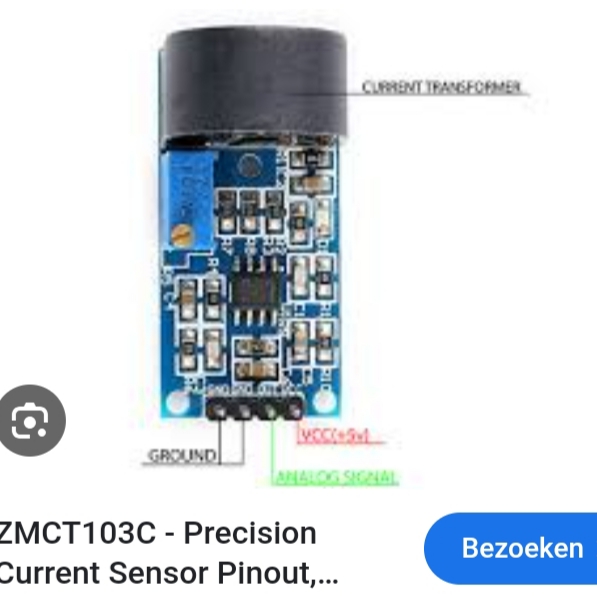

Ik probeer een ZMCT103C module te gebruiken voor de controle van de stroom/loopmelding van een dompelpomp in regenwaterput. Deze stroom uit te lezen via een ESP-32 Dev Kit C V2.
Blijkbaar meet ik een AC voltage op de "signale" van de ZMCT103C. Iemand ervaring hoe dit werkende te krijgen op een ESP32?

Wat heb je nu precies enkel de meetspoel of een complete module
Graag een link naar wat je precies hebt.
Dit is alleen een spoel. De spoel die meet enkel wisselstroom
De module die maakt er denk ik wel een gelijkspanning en die kan je dan inlezen met de ESP32.
Dan is het de module aansluiten op de ESP en dan de op de analoge ingang van ESP. Dan in software dat uitlezen en omreken naar de stroom. Dat omreken zal wel ergens staan hoe je dat precies moet doen dat kan je opzoeken.

[bijlage]Dit is alleen een spoel. De spoel die meet enkel wisselstroom
De module geeft blijkbaar AC spanning als Signal.
Uit de module komt een aangepast wisselspanning. De aanpassing is dat het midden niveau of de halve voedingsspanning ligt. Dat betekend dat de spanning nooit negatief word en dat je het kan meten met ESP32.
Voor Arduino zijn libraries die dan de gemeten wisselspanning omzetten naar een RMS spanning.
Als je in google zoekt op " ZMCT103C arduino voorbeeld code", krijg je van AI zo een code voorgeschoteld. Die code werkt als het goed is ook voor ESP32. Enige is dat Arduino op 5V werkt, dus in de code dat even aanpassen. Die gevoeligheidsfactor dien je af te leiden met een multimeter.

Hi Seppe69,
Op de uitgang van de module staat een AC signaal afhankelijk van de hoeveelheid stroom door je meetdraad.
Het is een AC stroom sensor!
De Arduino code maakt gebruik van zijn ADC om de waarde te berekenen.
De eerste opamp U1 versterkt het signaal 100x en heeft een bandbreedte van ongeveer 160Hz door het filter R5 en C2.
Dan krijg je de kalibratie potmeter en hierachter weer een versterker trapje,
deze keer is de versterking 10x en ook deze heeft ook een kantelpunt van rond de 160Hz.
Beide kantelpunten in het versterkertrapje zorgen er voor dat 50Hz nog net goed wordt doorgelaten en bij 100Hz de filtering al begint.
Dat is niet altijd gunstig, maar dit zijn "No Cost" oplosingen die je in ieder geval een idee geven van wat voor stroom er loopt.
Kalibratie kan je doen met een echte lamp, waterkoker, electrisch kookplaatje alles binnen het meetbereik van de gebruikte sensor.
Als je zo'n insteek energie meter hebt, kan je daar eerst mee meten, of tegelijk als het mogelijk is, om je sensorpotmeter goed af te regelen.

Dat klopt, hier komt een AC spanning uit.
Die kan men door de AC koppeling met twee hoge weerstanden opschuiven naar de halve referentiespanning, samplen met een microcontroller om daarna (bijvoorbeeld) de standaarddeviatie over een aantal samples uit rekenen. Deze is overeenkomstig de RMS waarde van de stroom. Maar een piek- of gemiddelde meting met de gewenste tijdconstante kan uiteraard ook.
Een sample frequentie van iets van 1 kHz is gewoonlijk goed te halen en voor veel toepassingen voldoende. Maar met deze filters er voor allicht al onnodig snel.
Let wel goed op de beperkingen aan de keuze van adc pinnen op de ESP32 als de Wifi ook toegepast wordt, en test dit apart.
Er zijn vast voorbeelden, maar het is beslist leuk dit soort dingen zelf eens te ontwikkelen.
Dan kan de OUT toch geen DC voltage zijn?
Out is nog steeds een wisselspanning. Maar dan een wisselspanning waar er VCC/2 is bij opgeteld. En de wisselspanning is en blijft positief. Dat noemen we ook wel eens een wisselspanning met een DC offset
