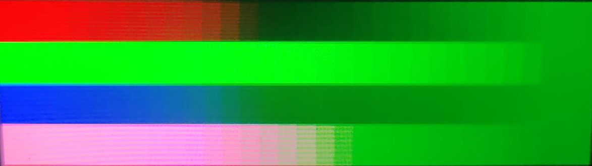

Een vriend die toevallig langskwam heeft even een Javascriptje uit z'n mouw geschud om plaatjes om te zetten naar ARGB1555. De resultaten daarvan waren vrij bizar. Veel kleuren zaten in de buurt, maar het geheel klopte van geen kanten.
Dit kun je mooi zien in het proefplaatje dat ik gemaakt had om het raadsel op te lossen.
Een kenner van bedrade videoformaten ziet denk ik wel aan het plaatje hoe het formaat waarschijnlijk in elkaar zit (ik laat het heel even aan de lezer en geef het antwoord van de week nadat ik het geverifieerd heb - het Javascriptje moet nog even omgebouwd worden en het apparaat staat niet hier).

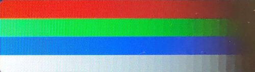

Screenshot van hoe het er uit zou moeten zien:

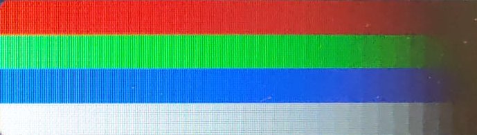

Screenshot van hoe het er uit ziet:
En dan ga je dus denken... Hebben rood en blauw daadwerkelijk maar half zoveel bits als groen? En waarom is m'n zwart groen en m'n wit roze? Half zoveel bits klopt weer niet met de indeling die toch duidelijk 1+15 bits per pixel is. Bij het bekijken van de onderste staircase viel voor mij het dubbeltje en heb met een hexeditor nog wat geverifieerd (makkelijk, hele plaatje dezelfde kleur kun je maken door te vullen met een bitpatroon).

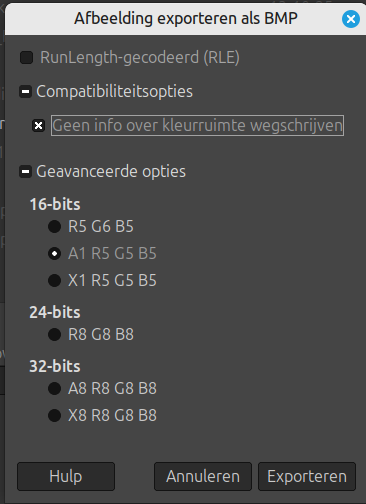

Had je dat plaatje al eens met Gimp proberen te openen?
Eventueel omnoemen naar bmp als dat nog niet het geval is.

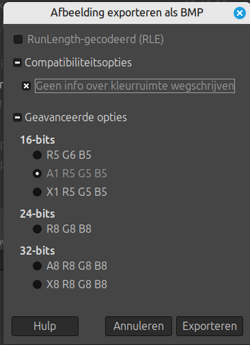

Om het op te slaan moet je het exporteren als bmp (twee opties, de eerste geeft extra mogelijkheden) en dan kun je kiezen voor 16 bit A1 R5 G5 B5
Deze is als transparante gif ingelezen en als ARGB1555 ge-exporteerd:

Het formaat op het embedded device is ACrYCb1555 dus behoorlijk custom zeg maar... Ik heb het javascriptje omgegooid om dit te genereren aan de hand van de formules zoals te vinden op www.mir.com/DMG/ycbcr.html en dat lijkt gelukt te zijn.
Probleem opgelost, niet in de vorm van een kant en klare tool, maar met bestaande software (irfanview, rawpixelviewer, hexeditor) aangevuld met een stukje javascript.
P.S. De reden dat het kwartje viel toen ik de onderste staircase zag: een full-range ramp van component video ziet er zo uit, is een onderdeel van bepaalde testbeelden en herkende ik.
