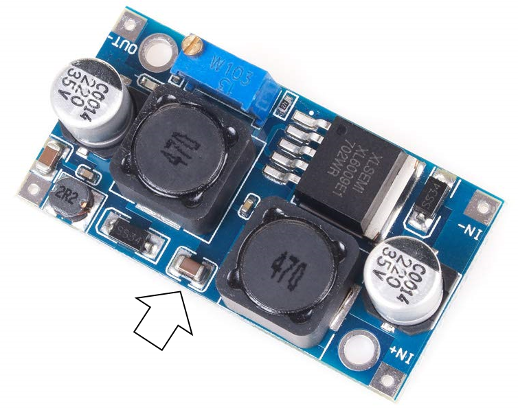

Ik wou een eenvoudige, regelbare voeding maken op basis van een DC-DC buck/boost converter die ik via Amazon heb gekocht (https://www.amazon.com.be/dp/B07RNWWS4M/ref=pe_43847721_689504491_TE_i…).
De module heeft een ingangsbereik van 3,8V tot 32 V en een uitgangsbereik van 1,25V tot 35V. Het idee was om een 24V voeding te gebruiken van een oude Zebra printer, en de potentiometer op het bordje te vervangen door een grotere 10-turn potentiometer die later in een behuizing ingebouwd kan worden.
Eenmaal in elkaar gesoldeerd en aangesloten gaf de output 9V aan. Ik kon de spanning verlagen naar 1,20V, en weer verhogen naar maximaal 13V (halverwege de pot) waarna deze (na verder te draaien) weer zakte naar 1,20V. Dit vond ik vreemd - ik ging er van uit dat de range van de potentiometer zou variëren van 1,25V tot 35V van begin tot einde pot, en niet maximaal tot 13V halverwege het bereik.
Na enkele keren de potentiometer heen en weer te hebben gedraaid zag ik plots een (kleine) flits op het bordje ter hoogte van het component waar de pijl naar wijst in onderstaande foto:

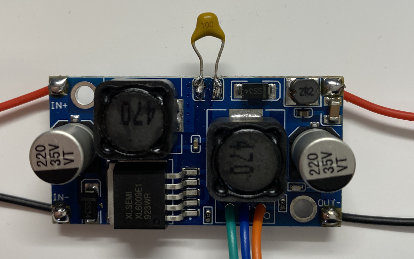

Ik heb de continuïteit gemeten van dit component (waarvan ik denk dat het een condensator is), en deze gaf een weerstand van 4,7ohm aan. Bij een nieuw en ongebruikt bordje is er geen continuïteit, en ik ging er dan ook van uit dat het component defect was. Na het los te solderen heb ik de capaciteit gemeten, die bleek 0,010nF te zijn, dus heb ik een 10pF condensator op het bordje gesoldeerd zoals op volgende foto:
Helaas doet het bordje nu helemaal niets meer.
Waarom kon ik geen hogere spanning dan 13V meten, en waarom zakte de spanning weer bij het verder draaien van de potentiometer?
En misschien nog belangrijker: waarom faalde de condensator op het bordje?

Dit krijg je als toch per ongelijk de potmeter verkeerd hebt aangesloten, dan heb je in het midden de hoogste waarde en op de beide uiteinden de laagste waarde.

Ik zie twee grote spoelen en een regelchip met alleen een switch naar ground, dus ik verwacht dat dit een Cuk-topologie is.
Die condensator is dan waarschijnlijk de transfer-capaciteit van deze Cuk converter. (die moet ergens tussen de spoelen zitten, en die andere cap ertussen is veel kleiner)
Daar moet alle vermogen doorheen, dus dat is zeker geen 10pF ding.
Eerder een 22uF. (22uF @400kHz is 20mΩ dat is reel)

Het lijkt er op dat je de 10slagen pot op de print door een externe hebt vervangen. Dat is iets wat je "op eigen risico" doet: Als het werkt: mooi zo! Als het niet werkt: Eigen schuld dikke bult.
De potmeter zit in de feedback lus en daar kan wat extra capaciteit e.d. al er voor zorgen dat eea niet meer werkt.
Als die condensator 10pF moet zijn, dan hadden ze een fysiek te grote (lees te dure) condensator geplaatst. Dit ziet er uit als een 0805. Als je een 0201 plaatst dan kosten ze 6 euro per 15000 (https://www.lcsc.com/product-detail/C20069240.html), terwijl in 0805 de goedkoopste 10 euro per 4000, richting de 40 euro per 15000 kost! (https://www.lcsc.com/product-detail/C20069547.html)
Nu heb ik niet op de "max spanning" gelet, en 0201 is voor de "goedkope DCDC converters" makers net aan de kleine kant, maar kleiner dan 0805 kunnen ze kennelijk aan, want daar zie ik ook een paar onderdelen van.

Dat blijkt inderdaad de oorzaak te zijn. De kleine trimmerpot die er op zat heeft de wiper in het midden, en ik ging er domweg van uit dat dat bij de 10-turn potentiometer ook zo zou zijn.
Drie keer raden wie er niet gekeken heeft naar de opdruk
Nu heb ik de potentiometer correct aangesloten, en nu werkt het wel!

Ondertussen heb ik die 22µF eens op het bordje gesoldeerd, maar zonder resultaat. Als ik beide contacten kortsluit, meet ik heel even het gewenste voltage aan de uitgang, maar een seconde of zo later gaat mijn labvoeding in OCP. Visueel is er verder niets fout te zien aan het bordje, ik gok dat de chip het ook voor bekeken heeft gehouden, en 'k denk niet dat het de moeite waard is om daar verder tijd in te steken. Het andere bordje werkt voor wat ik wou proberen, en met de aangeboden modules kan ik ook verder.
