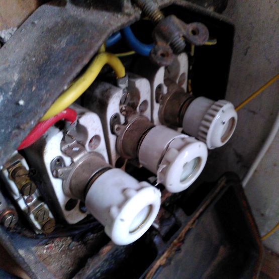

@EricP: In het voormalige gebied van de PGEM zit er altijd al een 3-fase kabel in de zekeringenkast/ HAK, ook met de meterkasten rug-aan-rug.
plaatje uit de oude doos
Deze aansluitkabel en huisaansluitkast is eind jaren 70. Beslist niet jonger. Teerkabel in massa eindsluiting. Dat is die V vormige tuit waarmee de kabel de kast binnenkomt. Die teermassa sluit de in olie gedrenkte papierisolatie af. Dit is absoluut geen droge pvc kabel.
Edit: deze post van mij is in een verkeerd topic.

Op dinsdag 3 maart 2026 21:44:05 schreef mvdk:
De foto's van keebrev horen dan ook niet bij de situatie waarover de vraag gaat.
Dat kan hoor. Ik ken echt niet elke mogelijkheid in Nederland. Ik weet dat de buren van mijn grootmoeder destijds (70-er jaren) een 1-fase aansluiting hadden: ik heb er bij staan kijken toen er een monteur de hoofdzekering kwam vervangen na een sluiting in het broodrooster (die was mee gegaan met de zekering van de groep). In de HAK welgeteld 1 zekeringhouder...
