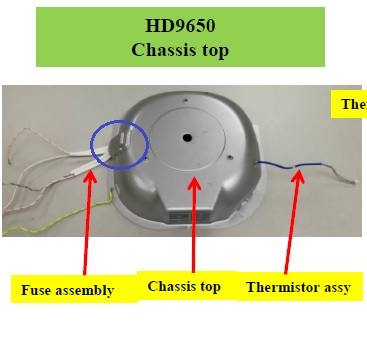

Goede dag,
Mijn Airfryer doet het niet meer, waarschijnlijk de thermische zekering stuk, welke soort zekering zit erin en ik las dat er waarschijnlijk een 2 de zekering erin zet, maar waar zit die dan, kan hem niet vinden?
Wie weet antwoord?
Al vast bedankt.
Een thermische zekering bevindt zich normaal heel dicht bij of op het verwarmingselement. Maar ze gaan niet zomaar stuk. Ze zijn een laatste redmiddel bij een falende thermostaat. Het is meestal een metalen buisje met aan 1 zijde een gekleurde ring. Op het buisje staat de temperatuur aangegeven.
Twee jaar geleden had ik hetzelfde, was wel even zoeken en veel uit elkaar halen...
Verwarmingselement en koelvinnen van de motor moesten er ook uit dacht ik.
Ik wil de servicemanual wel posten hier, maar die is groter dan toegestaan... Maar misschien vind je hem ook op Google als je zoekt naar "hd965x_9x_ernsmt.pdf".
Als je de draden volgt, kom je vanzelf bij de fuse(s) uit, zit(ten) aan de buitenkant van de "pan", zie bijgevoegde foto's.
