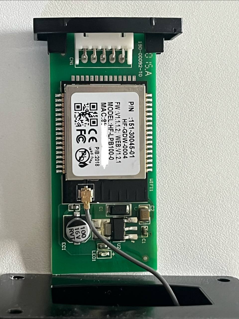

Ik heb een Goodwe omvormer met vanaf de fabriek meegeleverde WiFi-module. Bij oplevering heb ik deze module verwijderd en had ik wat geknutseld op de Modbus (RS485), omdat de WiFi-module vol met kwetsbaarheden zat en zit (is geen update voor).
Wat ik wil is de WiFi-module vervangen door bijvoorbeeld een ESP, omdat via deze interface registers kunnen beschreven worden en via de Modbus niet.
In de WiFi-module zit een HF-GDW-0004 met 5 aansluitingen naar de omvormer.
Pin1 +5 volt (voeding HF-GDW-0004)
Pin2 O volt (voeding HF-GDW-0004)
Pin3 ? (0 volt tov de massa)
Pin4 data (3,3 volt tov de massa)
Pin5 EXT_RESETn (reset HF-GDW-0004)

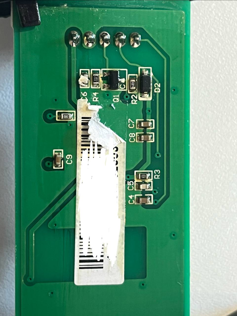

Pin 2 en 3 kunnen open collector uitgangen zijn.
Wat gebeurt er op pin 3 als je pin 4 via een 10k weerstand aan massa legt?
Op vrijdag 13 maart 2026 19:33:59 schreef benleentje:
Bedankt, maar dit had geen positief, noch negatief effect.

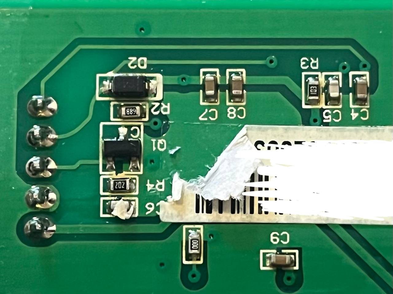

Ik kon pin 3 en 4 niet direct (ohms) op uart plaatsen. Op de afbeelding zou dit inderdaad wel eens een transistor kunnen zijn.
Je moet die weerstand tussen 5V 3.3V en pin 3 zetten, mogelijk is 10k teveel en moet je naar 4k7 of nog wat lager.
Lijkt inderdaad een transistor uitgang. Ik zou een externe pull up weerstand op pin 3 proberen. 10k naar 3v3.

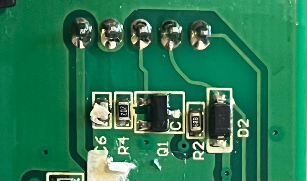

Dan ben je dus al een mooi eind op pad! Als je een pakket kan sturen via pin 4 is dat dus de RX van de omvormer (TX van de wifi module). Ik denk toch dat pin 3 dan de TX op de omvormer is, data ontvangen voor de wifi module/esp dus. Pin 3 zit aan pin 1 van Q1 en dat is vaak de basis van een SOT23 transistor. Als dat inderdaad zo is dan zal die transistor het signaal inverteren. Kun je in de esp software configureren dat de RX pin geïnverteerd is? Gebruik je Esphome?
De pull up weerstand is dan ook niet nodig.
Wat ik trouwens zelf zou doen is twee draadjes op de TX en RX van de interne (zwarte) wifi module solderen en daar eens afluisteren wat er gebeurt. Al dan niet met een logic analyzer of anders een ESP met twee uarts geconfigureerd en alleen de twee RX lijnen gebruiken.

Ik denk dat ik een stap verder ben, ik had alleen de power van de HF-GDW-0004 afgehaald. Deze dat nog op de data
