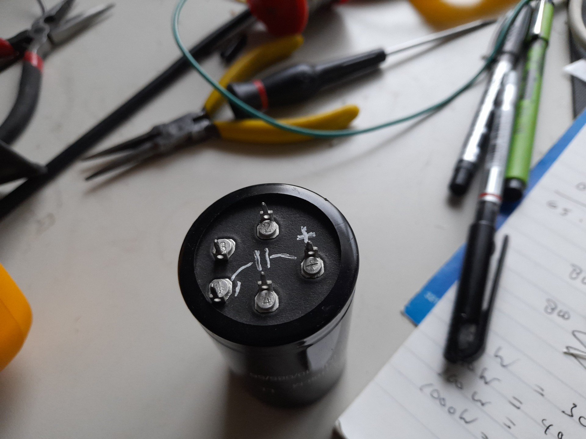

De datasheet geeft geen uitsluitsel, maar kan ik de 3 andere niet gebruikte pinnen willekeurig aan een kant van de condensator aansluiten? Of moeten die not connected zijn?
JA kan toch in de datasheet zien of meten of de 3 pinnen zijn aangesloten of niet? Als ze verder nergens op zijn aangesloten maar het niet uit hoe en waaraan je ze verbind. De pinnen mogen dan ook niet onderling verbonden zijn.
De extra pinnen zijn er voor de stevigheid van montage.
[Bericht gewijzigd door benleentje op (12%)]
Sorry ... je zette me er toe aan nog eens de datasheet te lezen:
All pin holes must be drilled into the
PC-board, since the unconnected pins serve
as mountings. These pins must be soldered
to isolated pads or pads with the same
potential as the negative pole
