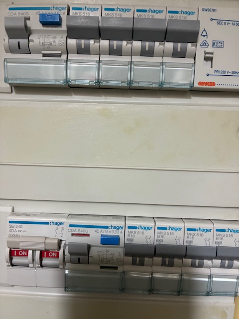

Ivm laadpaal komt de netbeheerder binnenkort mijn aansluiting uitbreiden naar 3 fase 25. Het liefst wil ik eerst mijn aansluiting laten verzwaren en daarna eens rustig met een electricien de mogelijkheden voor de laadpaalaansluiting etc bepalen (met evt vervanging groepenkast etc). Is de hoofdschakelaar die ik nu heb geschikt voor aansluiting 3 fase door de netbheerder zonder dat ik hier eerst nog door een electricien naar moet laten kijken? Ik dacht zelf van wel (hoofdschakelaar is geinstalleerd in 2011) maar een bevestiging op dit forum zou verder rust geven
Dank alvast,
Koen
Die hoofdschakelaar heeft 2 knopjes, ben benieuwd hoe je verwacht dat die geschikt zou zijn voor "drie" fasen
Maar verder lijkt er wel nog wat plek te zijn in die kast om eea om te bouwen, maar je hebt echt het absolute minimum op je foto gezet om te kijken wat er nog bijkan, kan zomaar een hele nieuwe groepkast worden
mvdk
U gaat terug van (1x) 35A naar (3x) 25A. Dan is het handig om al onmiddellijk de groepen te verdelen over alle na de ombouw beschikbare fasen. En ja, dan heb je een 4polige hoofdschakelaar nodig. Sommige monteurs gaan weg, zonder de meter om te wisselen. Sommigen maken er maar wat van, zoals deze:
https://www.circuitsonline.net/forum/view/171403
Het beste is toch maar zorgen dat die nieuwe hoofdschakelaar er zit, als de omzetting naar 3fasen word gedaan. En dat de draden naar die nieuwe hoofdschakelaar al zijn aangesloten.
Dank, hierbij een uitgebreidere foto.
Als ik naar de offertes van de verbouwing destijds kijk zou als het goed is een Hager 40A + 3P + N hoofdschakelaar geinstalleerd moeten zijn. Geeft dat nog richting?
Die heb je dan destijds niet gekregen. Dit is een 40A 1p + n.
Gebruikelijk is inderdaad om eerst de kast te laten aanpassen door een elektricien. Je kan technisch gezien ook eerst alleen de hoofdschakelaar laten vervangen. Volgens mij stelde de netbeheerder bij ons als eis dat en een 4p hoofdschakelaar aanwezig moest zijn.

Dank, daar was ik al bang voor. Geen idee of dat nog bewust als besparing uit de offerte is geschrapt destijds door mijn aannemer of ze iets anders geleverd hebben dan betaald maar dan weet ik in ieder geval waar ik aan toe ben nu. Dank voor de reacties!
Dat dus, zoiezo nieuwe hoofdschakelaar,
Nieuwe aardlekautomaat voor je laadpaal
2 bestaande aardleks verdelen over 2 fasen, is ook 10 minuten werk
Maar als je gaat denken over elektrisch koken en/of zonnepanelen ben ik bang dat het kastje vol zit
Lijkt er op dat die aansluiting toekomstgericht' is aangemaakt. Dan is wijziging naar 3p een stuk sneller gedaan en de uitgebreide hoofdschakelaar is al betaald,

Ik zou die 2 polige hoofdschakelaar gewoon ( laten) vervangen door een 4 polige en daar die ene huidige fase voorlopig op.
Dan kan de netbeheerder de 3 fases en 0 afwerken op die schakelaar en kan je daarna verder bouwen / uitbreiden.
