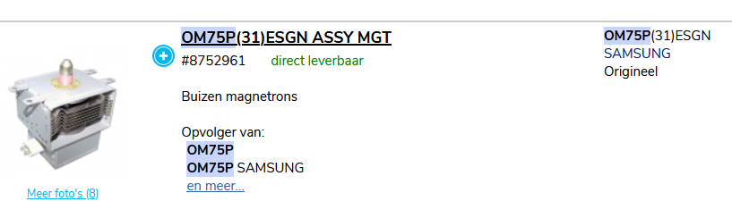

Ik wil in onze "ATAG" <kuch>Samsung</kuch> combi-magnetron de magnetronbuis vervangen. Hij is uit 2011, de buis is een Samsung OM75P (20). Het opvallende is dat er verder geen letters achter de type-aanduiding staan. Als ik online zoek, kom ik veel "Samsung OM75P (20) ESGN" tegen. AI beweert:
E: Usually indicates the type of filament connector or general series designation.
S: Often stands for "Standard" or a specific mounting orientation (airflow direction).
G: Indicates the cooling method (usually forced air-cooled).
N: Refers to the specific terminal or connector type.
Tja, een buis zonder letters, die kom ik nergens tegen. Hoe bepaal ik wat ik nodig heb? Heeft iemand hier kaas van gegeten?

Bij ASWO (groothandel) nog wel verkrijgbaar.
Mocht je er een willen bestellen stuur me dan een PM voor eventuele details.
(Mailadres staat in mijn profiel)
Oftewel zijn die letters er waarschijnlijk pas later bijgekomen. Als de foto's overeenkomen kun je dus een ESGN gebruiken.

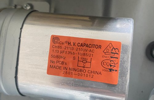

Ik zou eens beginnen om de condensator te vernieuwen en als deze 0,85 uF kan er gerust een 1.05 uF in, dan merk je wel enorme verbetering.
Ik zal de condensator ook even doormeten. Dit is 'm:

20.000 uur ? ja dat is voor magnetrons voor radar installaties en gaat niet op voor huishoudelijk gerelateerde buizen, dat is veel meer en onhaalbaar. Ik heb ik mijn reparatie loopbaan van ruim 30 jaar slechts 2 buizen gehad die geen vermogen had of pas na enkele minuten doorwarmen pas in resonantie kwamen, dit was slijtage en betrof buizen die in professionele magnetrons zaten welke vrijwel 6 uur per dag draaide. Maar bij de condensatoren was uitval veel hoger. capaciteit kan wel goed wezen maar zo genoemde ESR een stuk minder.
Op zaterdag 21 maart 2026 19:35:52 schreef smd:

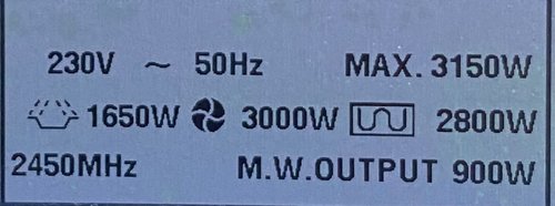

Wat adviseer je in dit geval? Ik heb met en HW Energysocket even de magnetron op 900W laten draaien, en dat trekt ± 1900W (nooit geweten dat daar zo'n groot verschil in zit, overigens). Lijkt me wat aan de hoge kant, gezien het typeplaatje, niet?
CrossFireX
Die 900W duid op het magnetron vermogen uitgestraald op het voedsel, niet het werkelijke verbruik.
Niet alles wordt 100 percent gebruikt, er gaat veel energie verloren en omgezet in hitte.
[Bericht gewijzigd door CrossFireX op (32%)]
en de 1650W is excl draaitafel motor, ventilator en electronica, dus vrij netjes. Maar het wil niet zeggen dat 900W naar het eten gaat er zijn altijd verliezen, dat die je door middel van schaal water Delta T en tijd op te nemen.

Er zit (helaas) geen draaitafel in (hebben combi's dat soms wel?), en het 40W lampje is kapot. Ventilator draait uiteraard wel. Ik zal de water Delta T-test doen om te zien of ik me verbeeld of deze magetron slecht(er) presteert. Zijn er trouwens G9 LED-lampjes voor in ovens, of moet er weer een glazen 40W halogeen in?
