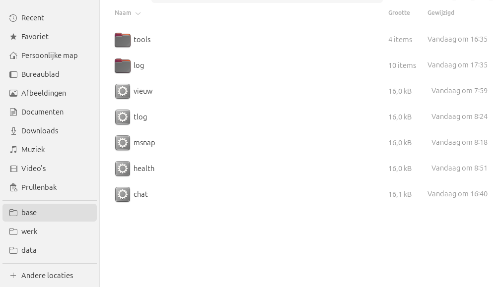

Kleine update zonder ingewikkeld te doen:
view: Alle bestanden en mappen voor Aelyra
tlog: alle terminal gebeurtenissen.
msnap: Alle kernel, drivers, updates en etc.
health: Alle systeem info (belasting, temp en etc).
chat: Aelyra (ben nu geheugen aan het bouwen).
Gisteren de hele dag gespendeerd aan Ubuntu (zat op windows) en mijn systeem goed laten draaien, alle bugs en ellende tegen gekomen. Bios, kernels, drivers, chipsets, dual GPU ellende en ga zo maar door. Alles stabiel maar tweede GPU werkt niet op dit moment.
Nu verder met geheugen opbouwen en interface.
