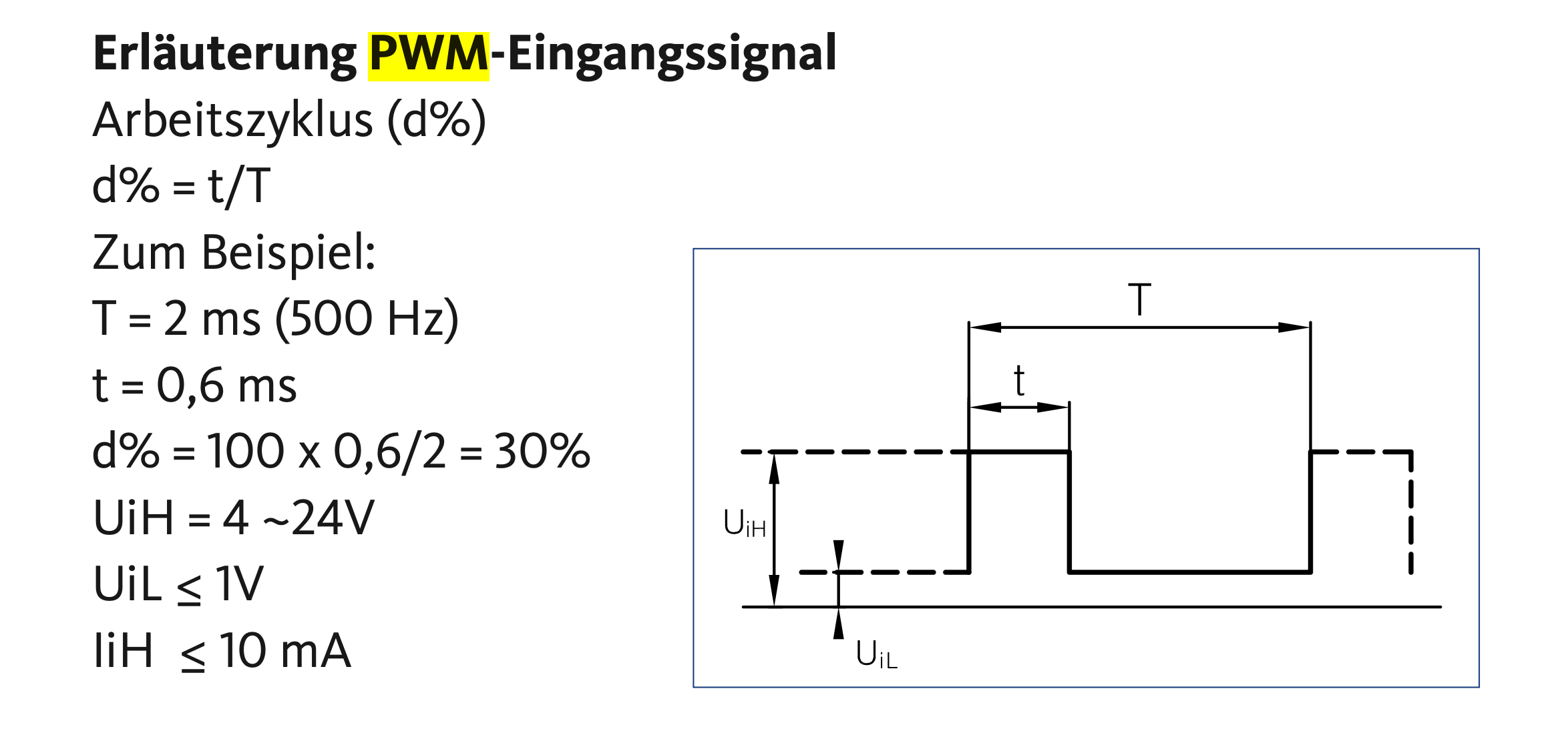

Het PWM signaal heeft geen specificaties zo lijkt het, alleen een voorbeeld:

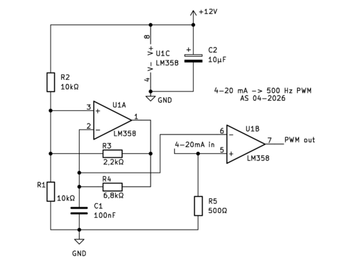

Of anders "mijn" klassieke PWM schakeling met een LM358, als de 4-20 mA 2 - 10V kan leveren moet dat op 12V voeding wel te dimensioneren zijn.

Als ik het goed gelezen hebt dan moet je pomp niet een echt een PWM signaal hebben , je moet een 500Hz signaal voorzien van een "Duty Cycle".

Ik ben wel nieuwschierig waarom jij denkt dat dit twee verschillende dingen zijn. PWM is dus "Pulse Width Modulation" oftewel pulsbreedte modulatie, en de verhouding tussen de cyclus tijd (1/f) en de "aan" tijd is dus de duty cycle.

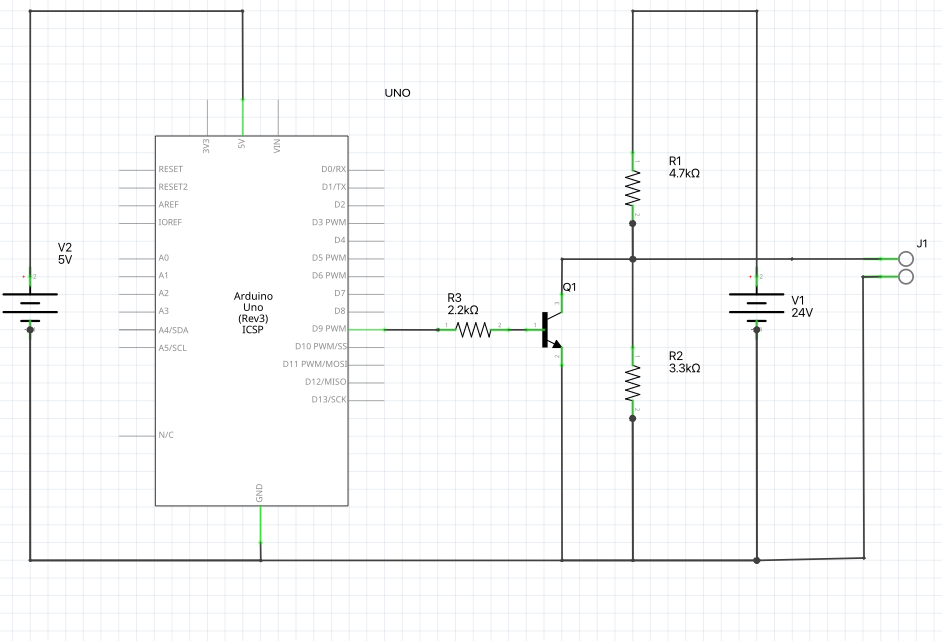

Ik heb nog een schemaatje met een Arduino voor mijn zelfbouw hybride warmtepomp controller:
Misschien heb je er wat aan.
op J1 staat een 10V PWM signaal gemaakt door de Arduino. Werkt met een Grunfos pomp
Torretje is een BC547 oid
Een uC heeft ook een interface nodig: iig een spanningsdeler voor 0-10 v
En dan evt nog een pwm driver (ik zou iig galvanisch scheiden)
Mijn oplossing zou hier een zaagtand van 10 V zijn en een comperator en TADA: je hebt een PWM signaal.
Werkt altijd en geen software nodig...

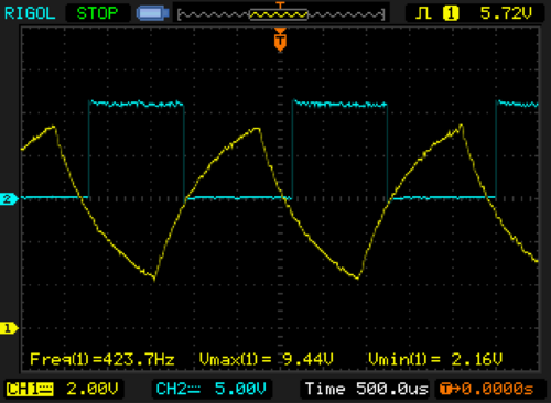

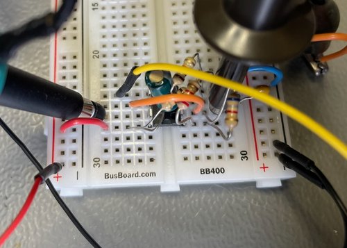

Ik heb mijn oude schakeling even in breadboard geprikt en gedimensioneerd voor de toepassing:
Met E12 waarden kom-ie van ruw 2,2 - 9,4 V bij 423 Hz. Wat overrange rond 0 en 100% leek prettig. Als bepaalde parameters "preciezer" moeten zijn een paar potmeters voor een one-off vermoedelijk de weg om te gaan.
De documentatie van de Logo zal weten of de 4-20 mA uitgang kan sourcen naar GND. Kan hij dat niet dan zal de 12V voeding geïsoleerd moeten zijn.
Aan de pompzijde verwacht ik zoals in het andere topic beschreven geen problemen. Iemand met de pomp of complete documentatie daarvan kan dat bevestigen. Isoleren van het PWM signaal kan natuurlijk altijd, maar dan is er ook een extra geïsoleerde voeding nodig.
Hoewel ik zelf vandaag de dag een Arduino zou pakken lijkt het voor de toepassing prima, hoewel het niet erg lineair is. De 'Duino kan imo deze pomp direct aansturen.
[edit: Schema update. Foutje! :) ]
Als je een 0 tot 10V signaal hebt kun je dat rechtstreeks met een driehoek of zaagtand vergelijken (comparator) om een PWM signaal te genereren. En liniairiteit kan best goed zijn. HP kreeg er al 8 cijfers ofzo uit geperst in sommige "multi slope" varianten.
Maar voor een zwembad zijn die kromme RC boogjes vermoedlijk al goed genoeg. Een driehoek of zaagtand generator hoeft echter nauwelijks ingewikkelder te zijn dan de schakeling op Aart z'n broodplank. (Wel mooi hoor, zon BusBoard. Die hoort wel bij de betere. Ik vind het alleen onbesnappelijk dat ze de rijen de verkeerde kant op genummerd hebben (In mijn hoofd zit "1" altijd links) dus bij mijn BB heb ik die getalletjes er maar afgekrabt. Dan wordt ik daar niet meer door afgeleid).
Ik ben eigenlijk wel benieuwd hoe een betere of 0-10V geschikte schakeling er uit zou zien, met als beperking een enkele 12V voeding? Het voelt voor mij niet triviaal.
Maar allicht is zo een eis aan de voeding in deze tijd van DC/DC converters ook niet meer gepast. Die heb ik alleen niet in alle varianten in huis.
Die boogjes lijken elkaar (eerste orde) te compenseren. Misschien eens meten hoe niet-lineair het werkelijk is.
[edit]
Nu ik er over nadenk; men zou in deze schakeling een (derde) opamp als aparte integrator kunnen plaatsen, zo is hij allicht betrekkelijk eenvoudig lineair te maken. Een LM324 in plaats van een LM358 is geen diepte investering ;)

Ik heb een beetje zitten spelen met het schakelingtje van Aart met KiCad / ngSpice. (Zie bijlage) en de kromme RC lijntjes compenseren elkaar aardig, maar echt liniair is het toch niet. Het verschil in puls breedte tussen opeenvolgende pulsen varieert van ong. 45us tot 35us. Ik heb met de hand met cursors zitten schuiven. Ik weet niet of dat op een betere (geautomatiseerde) manier kan...

Mijn simulatie conclusies:
  1. Aart heeft gelijk, die kromme RC constanten compenseren elkaar grotendeels. Goed genoeg voor een zwembad.
  2. Periode is 2.33ms = 429Hz
  3. Condensator (C1)van: 100*429/500 = 86nF brengt hem op 500Hz
  4. C1 spanning oscilleert tussen 1V8 en 10V2.
  5. 4-20mA -> 10V/20mA = 500 Ohm. Da's mooi.
  6. 1V8/500 = 3.6mA, is bijna 4mA en dat is ook goed genoeg voor een zwembad.
Alles bij elkaar, schakeling ziet er goed uit, is ook netjes gedimensioneerd.
Met een geschike opamp kan het ook met (Bv) een 6V voeding. Dan moet je wel R5 ook (ongeveer) halveren, zodat het 4mA tot 20mA signaal ook een kleinere spanning voor de comparator genereert.
In de praktijk zijn lange kabels altijd storings bronnen. Een RC filter toevoegen tussen het stroom ingang signaal en de opamp wil ik sterk aanraden. TVS of extra dioden tegen overspanning is ook verstandig. En de "voeding" moet van voldoende kwaliteit zijn.
Maar afgezien van deze details ziet het er uit als een goed begin.
