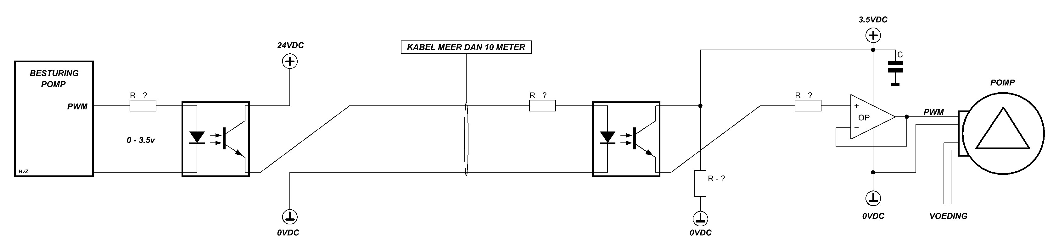

@ TS,
En als je pwm signaal echt te zwak mocht zijn dus rond de 3.5V zoals je zecht, (maar dat ligt dan aan een slecht ontwerp van je besturing) dan zou je zoiets kunnen proberen. Als het goed is ligt je pwm frequentie zo rond de 0.5 of 1kHz, dat is bij de meeste pwm gestuurde pompen zo.
Zie voorbeeld
De opamp is als spanningsvolger getekend en dient als buffer voor je pwm signaal.
De optocouplers kun je kopen in een behuizing en die kun je zo op een dinrail klikken. Je hebt ook optocouplers die al een buffer hebben, dan hoef je in principe zelf niets te maken.

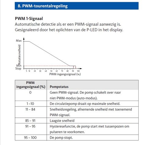

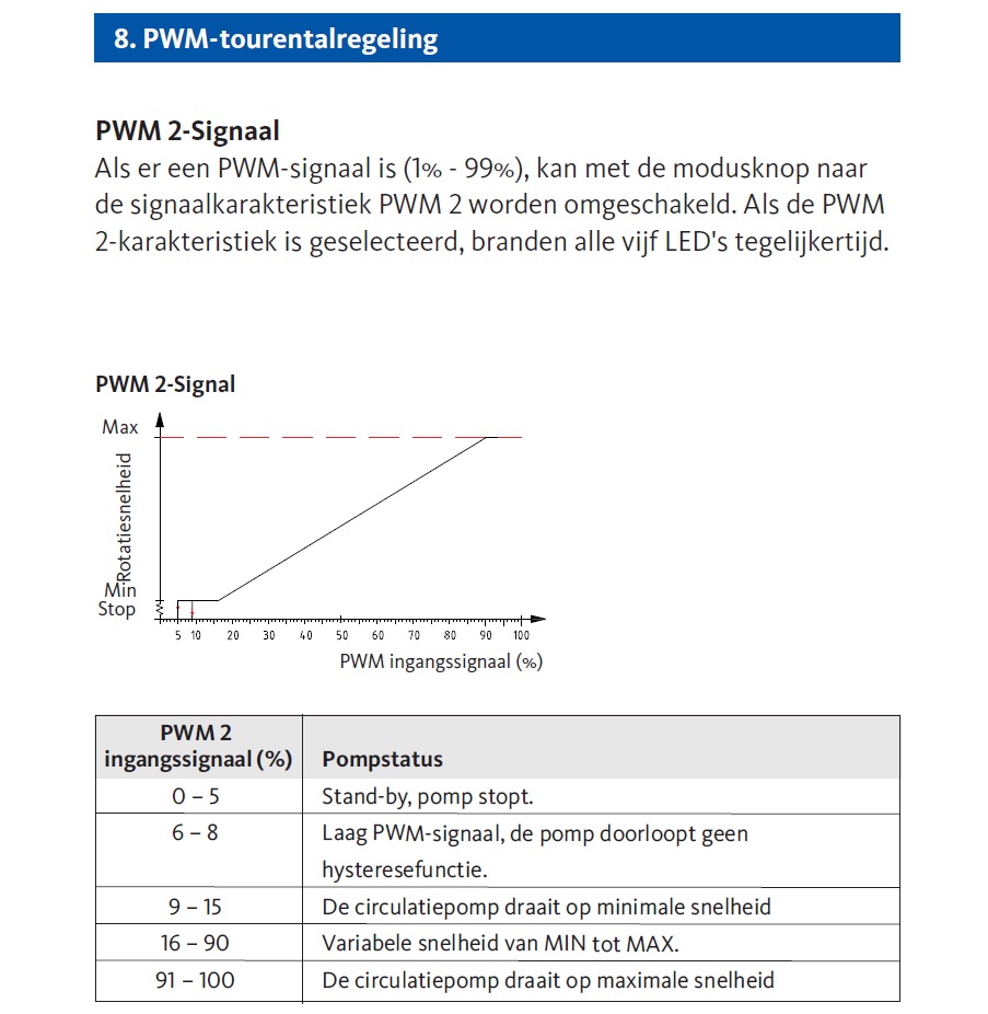

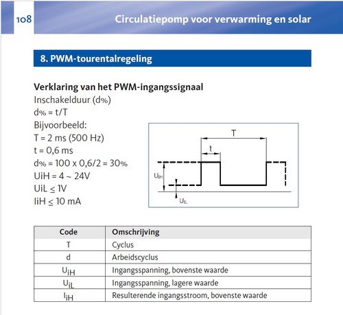

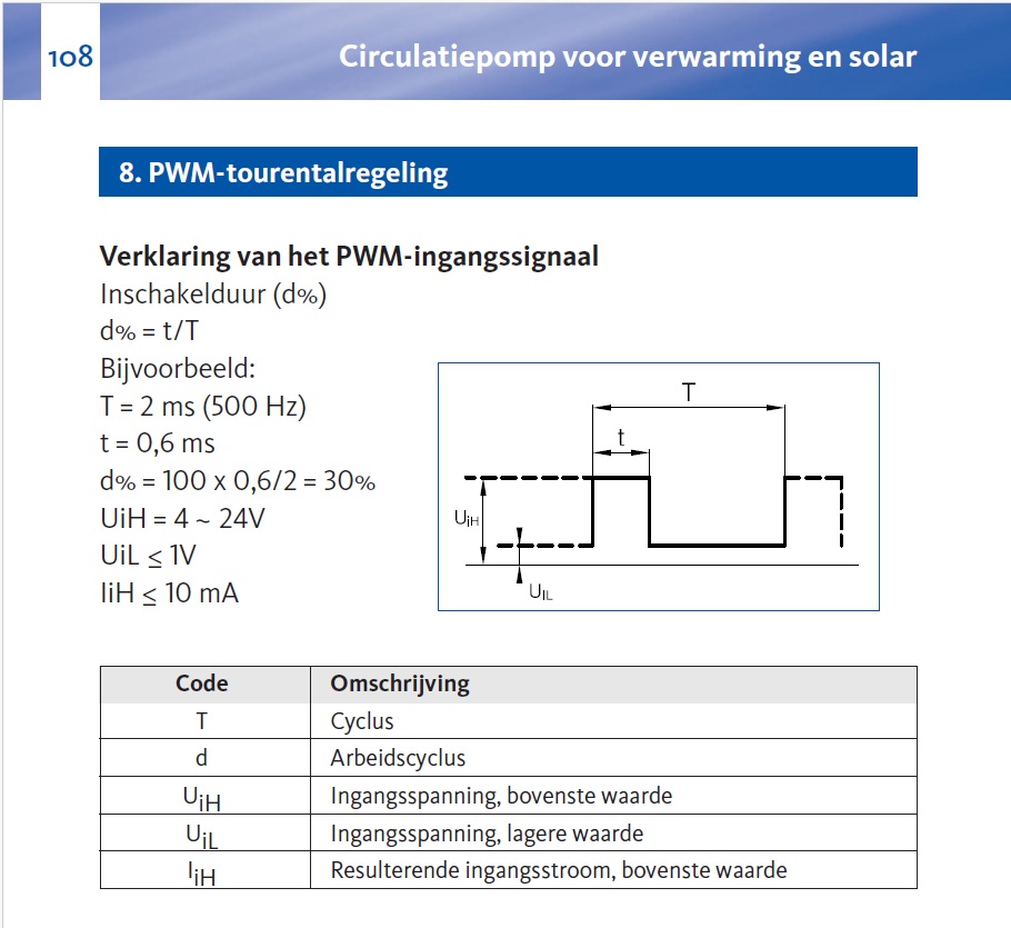

Ik lees in de datasheet van de pomp heel iets anders, daar hebben ze het over een pwm spanning van 4 tot 24V. Als dat zo is dan is het niet zo vreemd dat het niet werkt.
Er zijn ook twee pwm types waar de pomp mee kan werken, dat is pwm-1 en pwm-2.
De waardes komen trouwens aardig overeen met de Wilo pompen.
Dus mijn vraag is: Stuur je de pomp echt aan met een pwm signaal van 3.5V?

Daarnaast is er een PWM kabel die de pomp “aanstuurt” dit is een signaal tussen 0V en ca. 3,5V. Maar mijn eenvoudige meter kan dit niet exact meten.
Nee dus. Dit zal wel een 'gemiddelde' zijn wat die meter er van maakt. Afhankelijk van de duty-cycle en de spanning.
Maar... ook hier... en wederom... METEN. Scope eraan en kijken wat er gebeurt.

Op zaterdag 4 april 2026 17:04:02 schreef Lambiek:
@ TS,
En als je pwm signaal echt te zwak mocht zijn,
Zie voorbeeld.
Tekening kan schematisch zijn, maar bij de tweede optokoppelaar mis ik een trekweerstandje naar de +12V
Op zaterdag 4 april 2026 20:07:29 schreef ohm pi:
[...]Tekening kan schematisch zijn, maar bij de tweede optokoppelaar mis ik een trekweerstandje naar de +12V
Is een foutje ja, zal het morgen aanpassen.
Is aangepast.

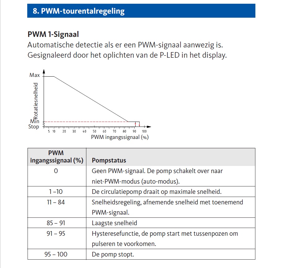

Nog een leuk item in de gebruiksaanwijzing gelezen, en dat kan wel eens heel belangrijk zijn in dit geval.
De pomp in modus PWM 1 zetten betekent dat de pomp bij een 0-10 % PWM voluit draait!
Hoe hogetr de PWM, hoe langzamer de pomp,eEn bij 100 % zelfs uit.
In modus PWM 2 is dat precies omgekeerd, dan tussen de 9 en 15% laagste stand en is tussen de 91 en 100% voluit.
Dus heel belangrijk wat jouw controller afgeeft, ik denk dat je modus 2 moet hebben.
Zie voorbeeld.
De opamp heeft een 'oneindige' ingangsweerstand. Zoals nu getekend zal hij dus waarschijnlijk altijd een hoog signaal geven: de opto kan gewoon niet hoogohmig genoeg worden.
Het makkelijkste is het, de opto te belasten met een weerstandje naar de massa. Dan zal de spanning wél voldoende richting nul gaan.
Op zondag 5 april 2026 10:48:48 schreef Frederick E. Terman:
Ja, een pull-down zou er nog bij moeten.

Hier ligt dan ook de basis van mijn vraag: waarom komt het PWM signaal niet correct tot bij de pomp.
Je lijkt het botweg niet te willen begrijpen, maar HANG ER EEN SCOPE AAN. Dit blijft gissen, moeilijk doen, experimenteren en doorzeuren.
Waar is mijn 50Hz naar toe ????
Dat kan die scope je zo vertellen.Maar het lijkt voor jou een vies woord ofzo te zijn. Voorlopig gebruik je de verkeerde spullen om te meten en blijft maar hangen in het interpreteren van meetwaarden die in het gunstigste geval onbetrouwbaar zijn. Als je wilt weten wat er gebeurt, begin dan eens met iets om dat te meten. Nee, een multi meter is daar niet geschikt voor.
