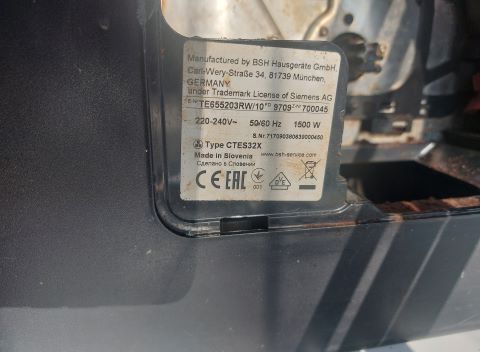

Beste mensen ik heb een Siemens EQ6 plus 500 staan die geen display heeft ( licht brand wel )
waarschijnlijk een voedingsfout.
wie kan mij aan een schema helpen van de voeding of weet waar ik deze kan vinden.
Alvast bedankt.
Met vr groet, Max23

Om te beginnen toch minimaal een foto vh typeplaatje vereist...
Het licht van de koffiekeuzes brand wel , maar Siemens is niet te lezen
in de bijlage: foto type plaatje

Zijn alle EQ6 voedingen uitwisselbaar?
Ik hier nog een EQ6 plus 100 staan die goed werkt.

Op woensdag 15 april 2026 15:49:19 schreef max23:
Meestal wel, en als dat niet zo is (software verschil) dan krijg je "Siemens" in beeld maar start de machine niet door. Even de voedingen omwisselen tussen de machines en kijken wat er gebeurt, zou ik zeggen.
