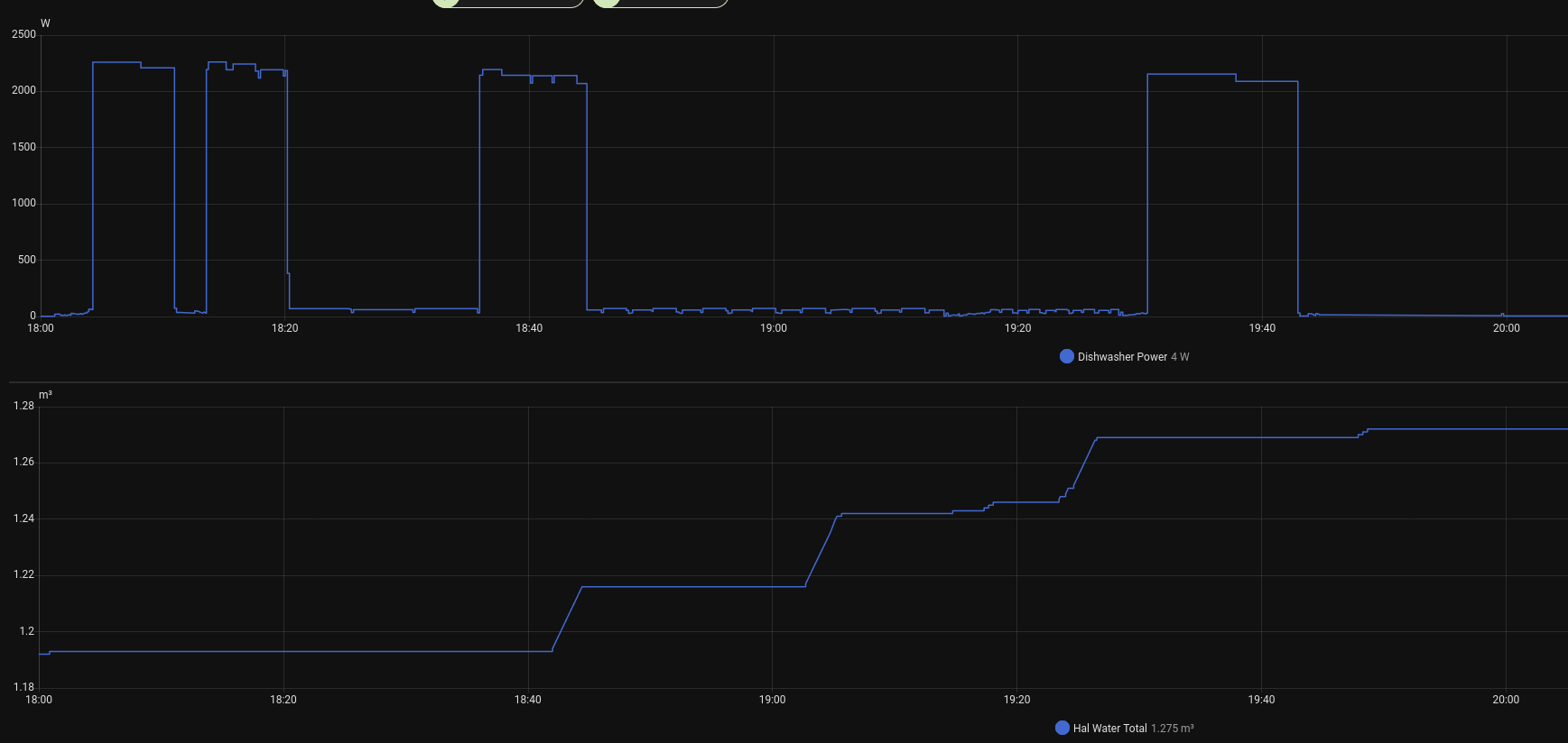

Die van mij heeft vanavond gedraaid, en dan lijkt er niet heel veel ruimte over te zijn (wel op 70°)
