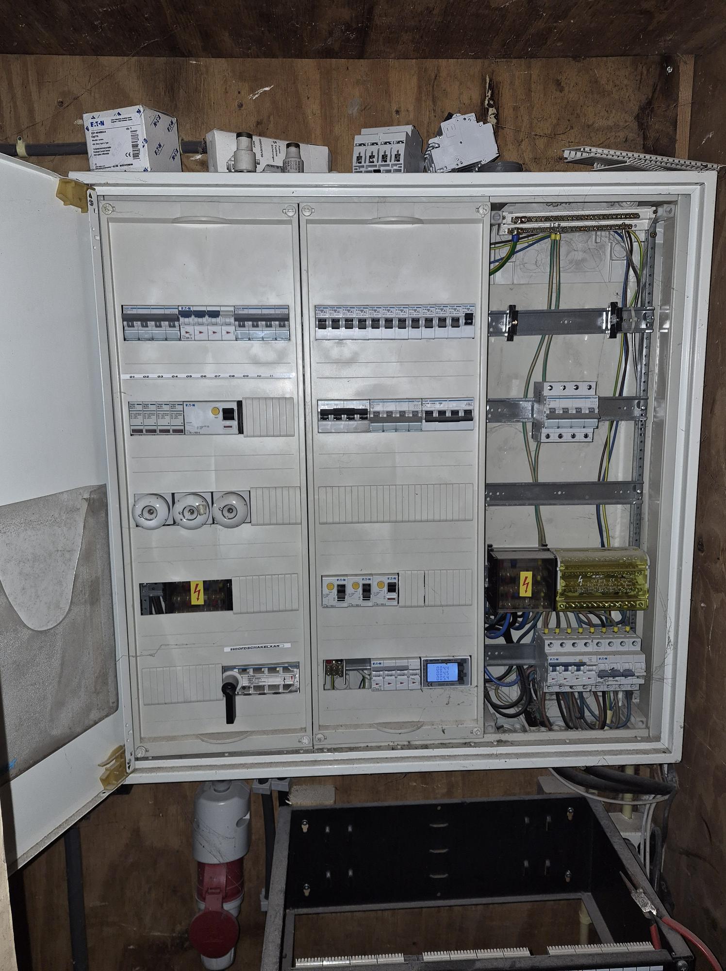

Even een overzichtje wat ik bedoel:
Hoofdverdeler van Hager.
Buitenkast is degelijk, maar die raampjes waar de automaten in zitten (de rechter mist hier nu) zijn echt heel dun en lijken van bijna dezelfde dikte als de uitbreek raampjes van de blindplaten

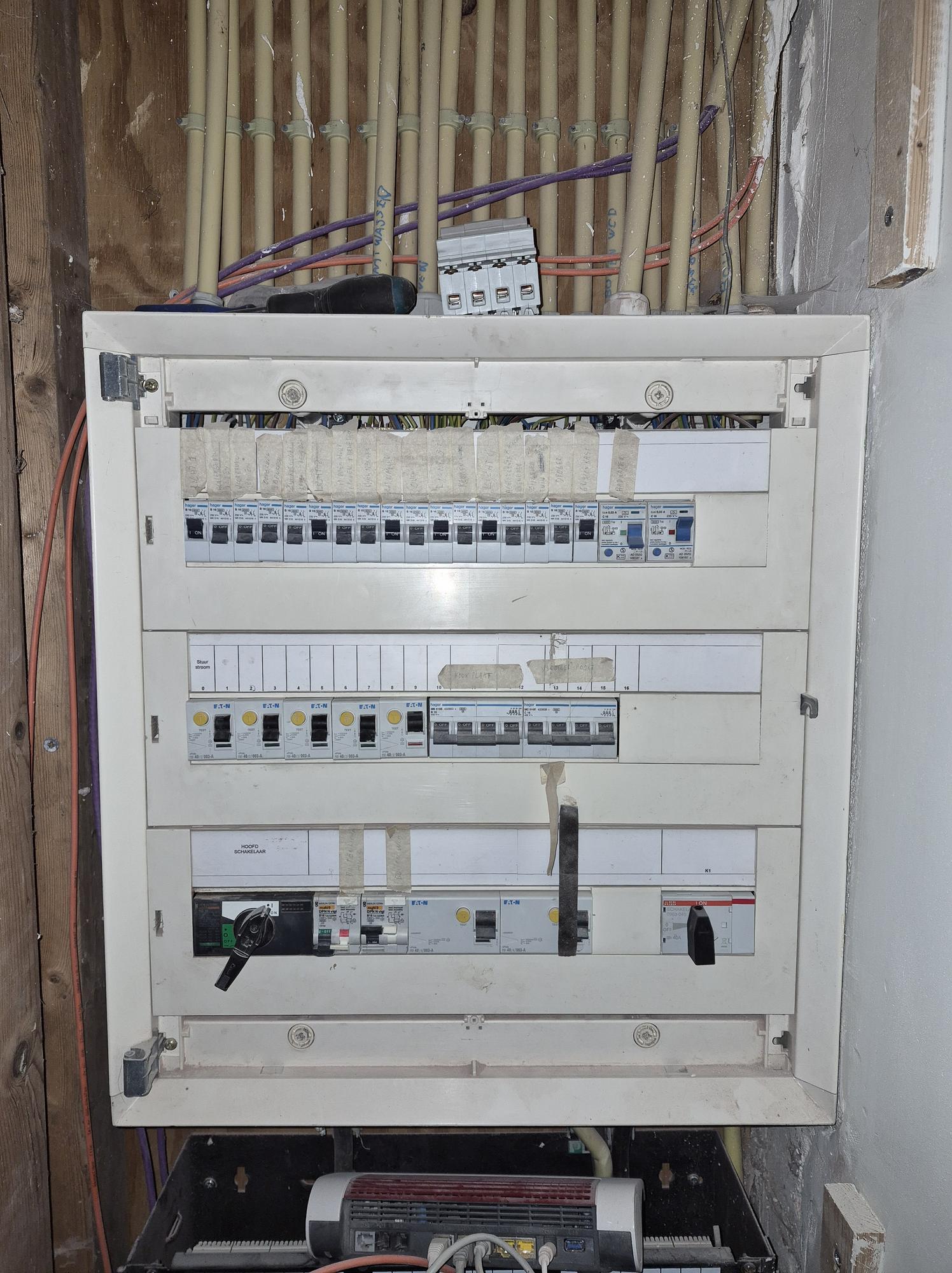

Onderverdeler 1
Merlin gerin en gebouwd als een tank (als iemand nog een strip voor boven of onderkant heeft, ben ze kwijt geraakt)

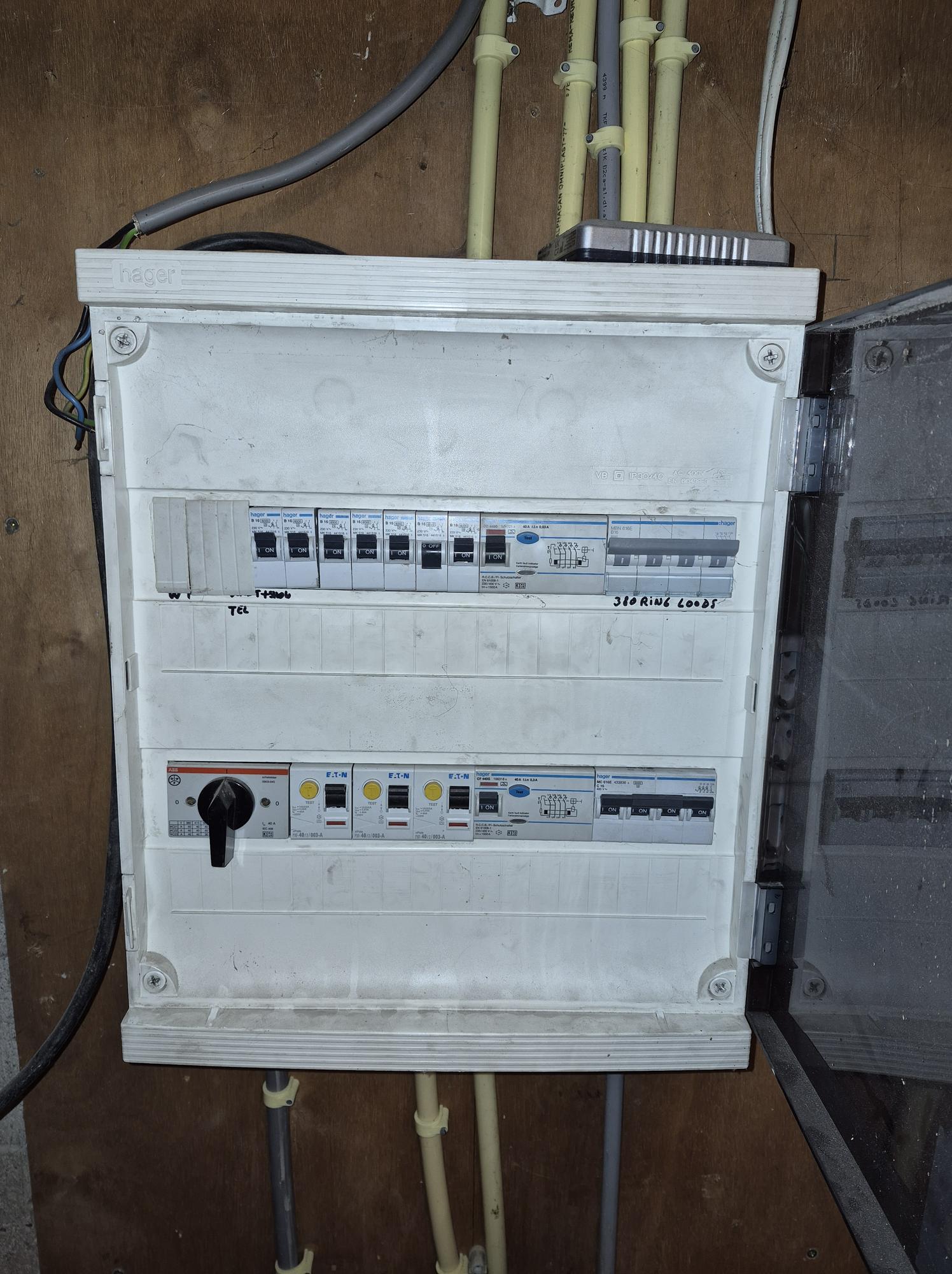

Onderverdeler 2 (ja de hafonorm is weg)
Ook een hager kast.
Deze is wel iets beter als de hoofdverdeler, maar het deurtje zelf voelt wel erg fragiel aan en sluiting is er al heel lang uit.
Als je bedenkt dat je voor Hager echt een premium prijs betaald t.o.v. Schneider, Eaton of ABB.
