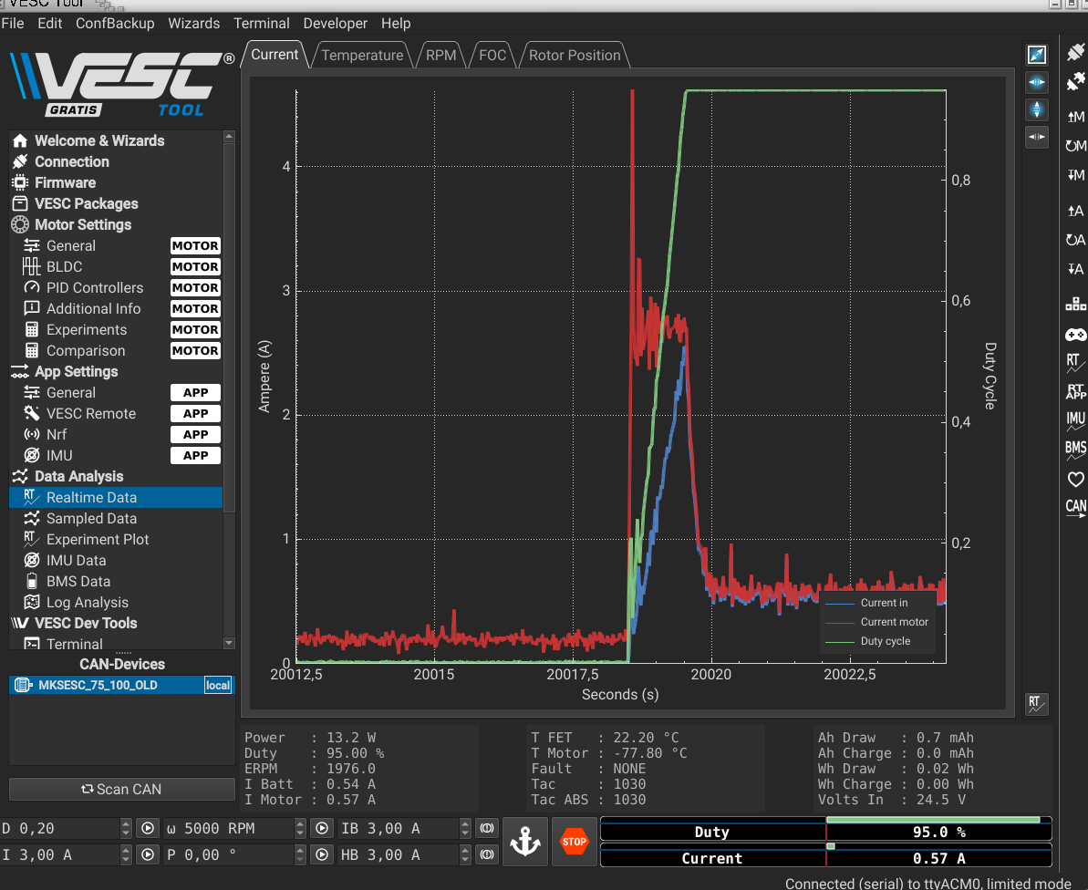

Is het niet zo dat piekvermogen ook PIEKvermogen is en dus maar pakweg 1 seconde of zo geleverd word. Bijv. als je uit stilstand, staand op de trapper, wegrijdt?
Ik denk dat die motor heel snel heel (te) warm wordt van die 600W.
Alle BLDC motoren (behalve die van fcapri) zorgen gewoon voor een gereduceerde "effectieve spanning". Die spanning maal de max-stroom is dan "bij stilstand" (of lage snelheid) veel lager dan 600W, en de verliezen in de motor zijn dan niet of nauwelijks hoger dan bij 600W op de as.
Hier zie je dat ik op een bepaald moment "3A motorstroom" heb gevraagd (rode lijn). Tijdens het optoeren neemt de dutycycle toe. Vermenigvuldig de dutycycle met input spanning en je hebt de effectieve spanning op de motor. In blauw zie je de input stroom: Die begint in de buurt van "0" bij lage toeren.
Als de "max snelheid" bij de huidige spanning is bereikt, dan zie je plots de motorstroom en ook de input-stroom zakken onder de ingestelde waarde. Je ziet wat blauwe pixels onder de rode waarde uitsteken omdat de duty max 95% ingesteld is, dus altijd iets minder input stroom dan de motorstroom.
Dit is een direct-drive fietswiel motor (met wiel).
