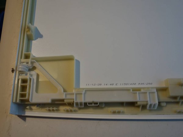

Ik heb een Miele TSA 523 WP EcoSpeed warmtepompdroger en die maakt een bonkend geluid. Het lukt mij alleen niet om de bovenplaat eraf te halen. Ik heb de 2 schroeven aan de zijkant (die zitten achter een wit dopje) losgehaald maar dan komt er geen beweging in. De bovenplaat lijkt dan nog rechtsvoor bij het display vast te zitten. Kan iemand mij helpen aan instructies hoe ik de bovenplaat kan losmaken?

Heb je al geprobeerd het blad van achter wat omhoog te tillen en het dan naar achter te trekken?
Dit kwam ik net nog tegen bij een ander Miele model :
"Het bovenblad van een Miele-wasdroger (met name T1-modellen) verwijder je door de twee Torx-schroeven aan de achterzijde (onder afdekkapjes) los te draaien, deze naar binnen te duwen en vervolgens het deksel aan de voorzijde omhoog te tillen."
Dus wellicht is dat naar binnen duwen ook bij jouw model van belang.

Dat van die verborgen schroeven aan de zijkant had ik al gezien en begrepen. En de "boogjes" had ik ook gezien op foto's van de machine.
De schroeven aan de zijkant er niet helemaal uitdraaien, iets induwen en dan de bovenkant optillen werkt niet?
Dat gedeeltelijk eruit draaien en dan induwen is blijkbaar bij Miele een veel voorkomende kwestie :
https://www.reddit.com/r/Miele/comments/1q4oyja/miele_w1_wwd120_top_re…
[Bericht gewijzigd door Max1966 op (14%)]
Nog van het web geplukt :
"De schroeven aan de zijkant zijn 25 mm lang. Daarvan 1 cm uitdraaien en naar binnen duwen/tikken.
Hierdoor verschuift het binnenmechanisme dat ook het voorpaneel vergrendelt.
Daarna opheffen en naar achter schuiven zoals vroeger."

En bonkend geluid komt door slechte koolborstels of vuil op loopvlak trommelrand.
Max, het is gelukt, de schroeven aan de zijkant indrukken was de truc! Daarna de trommel gecontroleerd en er zat vuil op vast. Dit verwijderd en probleem verholpen! Dank je wel voor jullie hulp Max en SMD.
