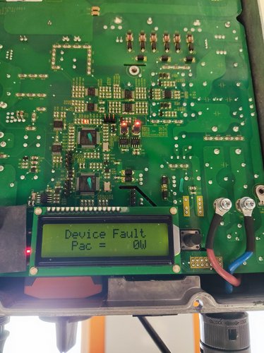

ik heb een defecte Omnik 1k-TL2-M omvormer van iemand gekregen. Deze had het euvel steeds de foutmelding "Waiting 0S" weer te geven en deed verder niets. Ik heb toen met veel moeite de firmware van de drie microcontrollers geupdate. Nu start de Omnik verder door wanneer er voldoende DC ingangsspanning wordt aangeboden aan de PV kant. De omvormer telt af om vervolgens de volgende foutmelding te geven:
Het is soms de ene foutmelding en soms de andere, hier lijkt geen patroon in te zitten. In de handleiding wordt überhaupt niet over deze foutmelding gesproken.
Wie herkent deze foutmeldingen?
De foutmelding lijkt te gaan over een accu? Ik weet niet of die er is of dat er misschien een verkeerde firmware is geplaatst? Of dat de inverter in dat deel van de generieke hardware een storing heeft

Ik ken deze apparaten niet, maar net als bij alle electronische apparaten geldt: zijn de voedingsspanningen schoon (geen rimpel)? Zijn de elco's nog in orde?
Een instabiele voedingsspanning (met name de +5V-lijn) kan aanleiding geven tot de raarste fouten van de microcontroller.
Daarnaast een paar goede foto's plaatsen van de hele printplaat kan mogelijk aanleiding zijn tot meer tips van anderen. Met de informatie die we nu hebben komen we niet veel verder dan 'inderdaad, hij doet het niet'....
V.w.b. firmware-updates: als het apparaat vroeger wel gewoon gewerkt heeft met de oude firmware en daarna niet meer dan is de oude firmware dus (hoogstwaarschijnlijk) niet het probleem.... Tussen het moment dat hij wel werkte en het moment dat hij het niet meer werkte is er iets gebeurd/veranderd. Kwestie van te achterhalen wat dat is.
