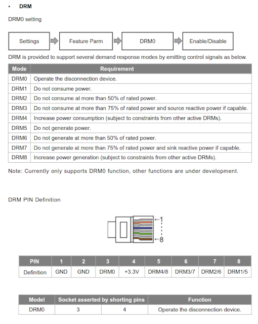

In periodes van negatieve kWh prijs is het de bedoeling dat de omvormer van de zonnepanelen geen energie in het net injecteert. Een contactor tussen die omvormer en de verdeelkast is geen goede oplossing. Mijn FoxESS H1 omvormer heeft een DRM aansluiting die via schakelcontacten kan worden gestuurd. (werkspanning der contacten 3.3V) Dit staat daarover in de handleiding:
Blijkbaar is die DRM een standaard waarmee in de toekomst netbeheerders de zonnepanelen van Jan en Alleman naar hun noden gaan bijsturen. Dat kan via 8 kleine relais. Die info heb ik met Google opgesnord.
Om dat uitschakelen te testen wil ik een RJ45 stekkertje aan een stukje cat5 kabel knijpen en de eindjes op klemmen brengen. Als ik de uitleg goed begrijp zal een schakelaartje tussen PIN3 (DRM0) en PIN4(+3.3V) verhinderen dat stroom naar het net vloeit. Is dat correct ?
Mogelijk kan met DRM5 (do not generate power) injectie in het net ook worden verhinderd. Volgens de tabel onderaan de afbeelding dient PIN8 zowel voor DRM1 als voor DRM5. Weet iemand hoe het verschil wordt gemaakt tussen beide functies van PIN8. Een simpele manier die ik daarbij kan bedenken is de keuzepin in drie toestanden brengen: 0V / zwevend/ +3V3.

Beste forumleden,
De vraag die ik stelde is best moeilijk. Waarschijnlijk kwam er daarom geen antwoord. Gisteren heb ik een kabeltje gemaakt met aan 1 uiteinde een RJ45 stekker en het andere uiteinde op 8 klemmen. Met een voltmeter kon worden achterhaald dat klem 1 en 2 massa waren en klem 4= +3.3V zoals de tekening in de handleiding aangeeft. Wat ik ook doe met klem 3; de omvormer reageert niet. Ik kreeg de tip de service van FoxEss in Nederland te mailen. Een dag later kwam er al antwoord: DRM0 werkt niet bij in België verkochte omvormers. Pogingen om verder via DRM0 teruglevering te stoppen zijn zinloos.
Het voelt onnatuurlijk (tijdens negatieve kWh prijs) betaald te worden om energie te verbruiken. Dat is strijdig met de zuinigheid die we van huis uit leerden. Mijn panelen kunnen 6 kW leveren. Gratis energie op een moment dat we die niet nodig hebben.
Mislukte experimenten zijn vaak de meest leerzame. Als deze draad blijft bestaan kunnen anderen, zonder het zelf te proberen, vernemen dat DRM0 bij een FoxEss H1 omvormer in België niet werkt.
Ik ga verder uitzoeken of DRM5 een uitkomst biedt. Tips blijven welkom. Bij succes vul ik de draad verder aan.

Eduard2
Goede middag fcapri,
Ook DRM5 werkt niet. Dat heb ik intussen uitgeprobeerd. Mogelijk doe ik daarbij iets fout want het fijne van die DRM signalen ken ik niet. Hulp blijft welkom.
Wat zeker werkt is via modbus de omvormer eerst naar 5A injecteren schakelen. (ruim op voorhand, tijdens positieve kWh prijzen). De batterij ontlaadt dan in het net en heeft haar diepste ontlading bereikt op het moment de kWh prijs negatief wordt. Op dat moment wordt de te injecteren stroom op nul A gebracht. De zonnepanelen blijven tijdens het begin van de negatieve periode het huishoudelijk verbruik aanleveren en de batterij bijvullen. De 10 kWh batterij is bij stevige zonneschijn en klein huishoudelijk verbruik na een tweetal uren gevuld en dan gaat de energie weer naar het net. De negatieve periode duurt langer. Het beste dat ik nu zonder bijkomende installatie kan becijferen is het zoeken van een optimaal tijdstip waarbij het laden van de batterij het meest rendeert.
