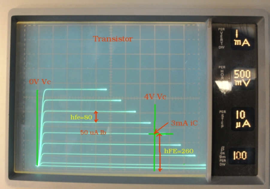

Ik heb een stuk of 7 transistor testers waaronder 2 professionele die een stand voor power torren hebben en ik heb voor de grap wel eens wat torren op allemaal getest en ze gaven allemaal een totaal andere waarde.
Wat logisch is want ze gebruiken allemaal een andere Ib en een andere Ice
Ik heb er 2 van peak en die gebruik ik puur om halfgeleiders te testen (goed/niet goed)
Ik heb ook een Tek 576 curve tracer, helaas nog niet hier aan board, en daarmee kun je wel echt de hFE meten. Je krijgt dan een trace voor bv 8 verschillende Ib waarden bij de correcte Ice (max 10A) en dan kun je de hFE/divisie aflezen. Ik gebruik hem meestal voor heel andere dingen dan torren.
Maar dat zegt weinig over de hfe en over het gedrag bij hogere frequenties. En dat is nu net wat meestal belangrijk is. Dit wordt ook steeds minder belangrijk omdat torren/mosfets/etc tegenwoordig meestal als schakelaar worden gebruikt en dan is het een kwestie van genoeg basisstroom en dan krijg je ze allemaal vol open. Dan worden andere parameters interessant.
