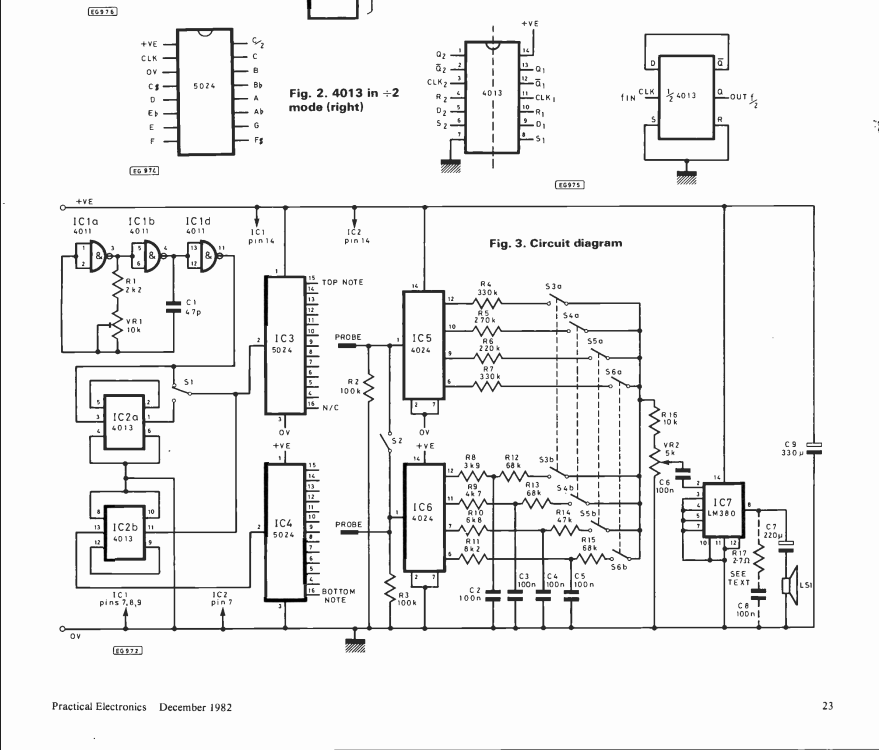

Op blz 22 how it works een keer bekijken.
Daar is de clock zonder kristal en instelbaar,(links bovenin)

Edit: net dat schema van Hubie bekenen.
Dag zou de gouden tip wel eens kunnen zijn.
De bouwer zal ook iets met 4011 hebben gemaakt denk ik.
En als daar een instelpot op zit die rot is...
