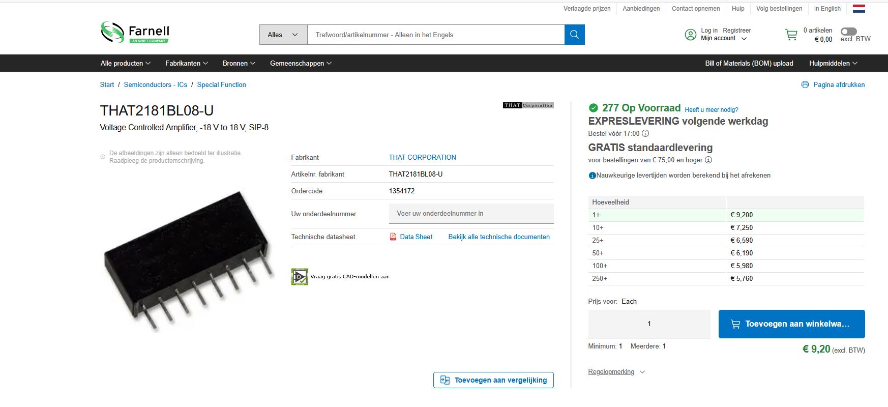

Dat is een goede tip Harry!
Eerst het huidige printje uitzoeken, en ook de gebruikte spanningen.
Dan zal het een heel nieuw printje worden.
De elco;s zijn ook niet best meer, dan kan dat beter in een keer goed.
Onze waarde collega Paulinha_B gaat dit stukje oppakken, dat had hij al eerder aangeboden, maar ik moet eerst een printje uit het orgel trekken...

Ik bedacht mij net dat er ook een smd versie moet bestaan. En dat is ook zo. Ik vroeg Grok, want Google maakte een puinhoop van de zoektocht, waar deze verkrijgbaar zijn en het antwoord was:
2181AS08-U (A-grade, topkwaliteit): Ook op voorraad.
Directe links (EU-site):
– Mouser 2181-serie overzicht
– Zoek specifiek op “2181xS08” voor de SMD-versies.
Snelle levering naar Nederland, geen douane, BTW inbegrepen bij EU-aankoop.Farnell / Element14 (ook sterk in EU):
Vaak dezelfde THAT2181S varianten op voorraad. Check hun site op “THAT2181S” of “2181BS08”.
