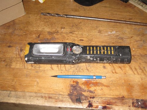

Heb iets dergelijks ook, op accu's, en zou hem voor geen goud meer willen missen. Werkt magnifiek, ideaal bij verbouwingswerken. Maar kostte beduidend meer, ik meen zo'n 40-45 euro. Maar was naar mijn bescheiden mening z'n geld dubbel en dwars waard. Ansmann FL2500R-USB
Maar het oplaadbare handlampje wordt nóg veel meer gebruikt (ook erg handig in meterkasten).
Het moet al een verdraaid flinke klus zijn voor ik de bouwlampen op netspanning uit de kast trek....

de lamp welke nonius heeft heb ik ook 1, althans een ali kloon. denk 8W dat ding. die werkt op 2x losse 18650 cellen en is met micro usb op te laden.
