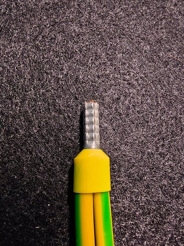

Ik moet enkele dubbele kabelverbindingen maken van 6 mm2 soepele draden dus twinhulzen persen. Ik zie wel betaalbare tangen tot 10 mm2 maar of ik daar twinhulzen mee kan persen is niet duidelijk. Bij voorkeur vierkante persing. Heeft iemand een tip voor een betaalbare tang waar dit mee mogelijk is?
Wat is je definitie van betaalbaar? Voor een tientje kom je niet weg, de goedkoopste die ik vind is 26 euro.
Ik heb een Weidmuller PZ4, die redt dit niet. Een Klemko 90014xxxx 0.08-10mm2 kan wel een 6mm2 twinhuls aan. (ruimschoots zelfs, voor de zekerheid nog even geprobeerd)

Nee, zag 379 euro. Dan kan ik beter kant en klare twindraden kopen. Zijn vaak wel lang maar zou ze in kunnen korten en op de losse einden een enkelvoudige huls kunnen klemmen.
De meeste vierkantkrimpers gaan tot 10 mm2.
Tangen voor grotere doorsneden zijn meestal zeskantkrimpers. Dat zal wel een reden hebben.
Ik vond er overigens wel een paar voor rond de 30 euro.

Is meestal 10 mm2 voor dubbele hulzen en 16 mm2 voor enkele hulzen. Op de mijne moet je voor de grootste maten een hendeltje om zetten.

Ik heb zelf een PZ16 van Weidmüller, maar dan wel een tweedehands van 75 euro of zo. Met de 10 mm2 pers-opening gaat een dubbele 6 inderdaad prima
Ik kocht die Weidmüller overigens vooral voor m'n eigen groepenkast, toen de tang die ik van vrienden had een goedkoopje bleek en meer voor ongeïsoleerde kabelschoenen gemaakt leek te zijn dan voor adereindhulzen.
Maar ik gok dat ik die tang wel vaker zal gebruiken in de hobbysfeer
EDIT: @ Testman: met m'n Klauke/Klemko hangt het van de draadfabrikant af hoe goed een 6 mm2 huls op de draad geperst wordt. Er zijn draadfabrikanten waarbij ik de huls er zo weer vanaf kan trekken. Met de Weidmüller in de 6mm2 opening zit het wél altijd muurvast.

Daarom heb ik ze tm de PZ16 allemaal van Weidmuller, alleen de 25m2 is een Klauke.
Die chinese vierkantjes vind ik niet echt fijn, dan plet je daarna dat vierkantje weer in de klem, of ze vallen er gewoon weer af als je ze wil monteren.
De zeskant is al beter, maar de trapezium is toch mijn favoriet.
Ik heb ook nogal eens 0,14 en 0,25 nodig , met de Weidmuller nog nooit gehad dat ze er af vallen, dat zit gewoon altijd vast.
De andere merk tangen zijn ook prima, maar dat chinese brol komt er niet meer in.

voor max 16mm2 zijn er op t werk veel zeskant aderhulstangen van klauke. de grotere tot 95mm2 zijn idd 4 kante persingen.

Wij gebruiken deze Knipex perstang voor adereindhulzen tot 16mm2 en dat lukt ook goed.
Volgens de omschrijving tot maximaal 2x6mm2 maar dat is aanzienlijk dunner dan 1x16mm2.
Boven de 16mm2 persen wij met een simpele Klemko perstang die 1 deuk in de adereindshuls perst.
De rest perst de terminal van het aan te sluiten product toch uit vorm/plat door het aandraaimoment.
