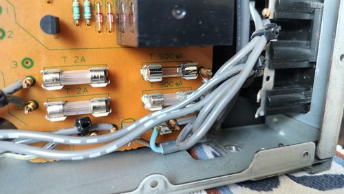

Ik heb ondertussen een defecte zekering van 500mA gevonden. Deze heb ik vervangen met eentje van 630mA en hij blijft heel.
Zou iets aan de hand kunnen zijn met de voedende kant van de schakeling, een trafo(deel) defect?
Ik heb alleen de Amerikaanse servicemanual waar die zekeringen niet in staan, hoe zitten deze in het circuit?

De nieuw geplaatste zekering zit bij Pin 12.
Als ik deze eruit haal en dan de spanning over de klemmen meet krijg ik 0V.
Ik heb nog geen idee of Pin 12 in serie staat met deze zekering.
Als ik beter zicht wil krijgen op de onderkant van de deze print moeten een hoop kabels losgehaald worden en dat durf ik nog niet aan, haha!

Die bevat net wat meer informatie, bedankt. De zekeringen zijn bedoeld voor doorgeschakelde apparatuur, verder hebben deze geen invloed op jouw versterker. Vermoedelijk is een te zwaar apparaat aangesloten geweest.
Dus weerstand vervangen. Als je geen andere klachten hebt, danis de patient daarna weer beter.

Zekeringen zijn inderdaad van outlet sockets, blijkbaar alleen voor de europese markt HE modellen bedacht:
