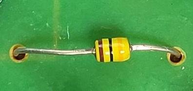

De gele zou een 10kohm weerstand moeten zijn? Maar die geeft 18.5 ohm (dus die zal ik losmoeten solderen om exact te meten)
Weerstanden worden door veroudering of defecten nooit lager in waarde, wel soms (veel)hoger. Hij zal ergens parallel aan zitten waardoor hij zo laag meet.
Is dat gele ding idd een 10kohm weerstand?
Nee, de kleuren Bruin zwart geel staan voor 100kΩ

Is het wel een weerstand of een spoeltje? En waarom zo slordig gemonteerd als de rest zo netjes bestukt is
[Bericht gewijzigd door IJzerhersteller op (44%)]
Het lijkt me eerder een condensatortje van 100n. Zit wellicht over het motortje heen.

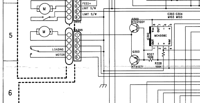

Het gaat maar om een klein stukje schema.
Die 2 transistors moeten de motor sturen.
Er staat 12 volt op het systeem.
Meet eerst eens die transistors door?

Maar dan nog, als het de torren zijn dan moeten ze beide dat probleem hebben. Dan lijkt mij een mechanisch probleem veel meer voor de hand liggend. (Of een voeding probleem (enorme rimpel))

Het is mij niet duidelijk wat dit onderdeel is?
Het lijkt 100K maar...........
Het is geen weerstand, want die hebben minstens 4 kleurenbanden.

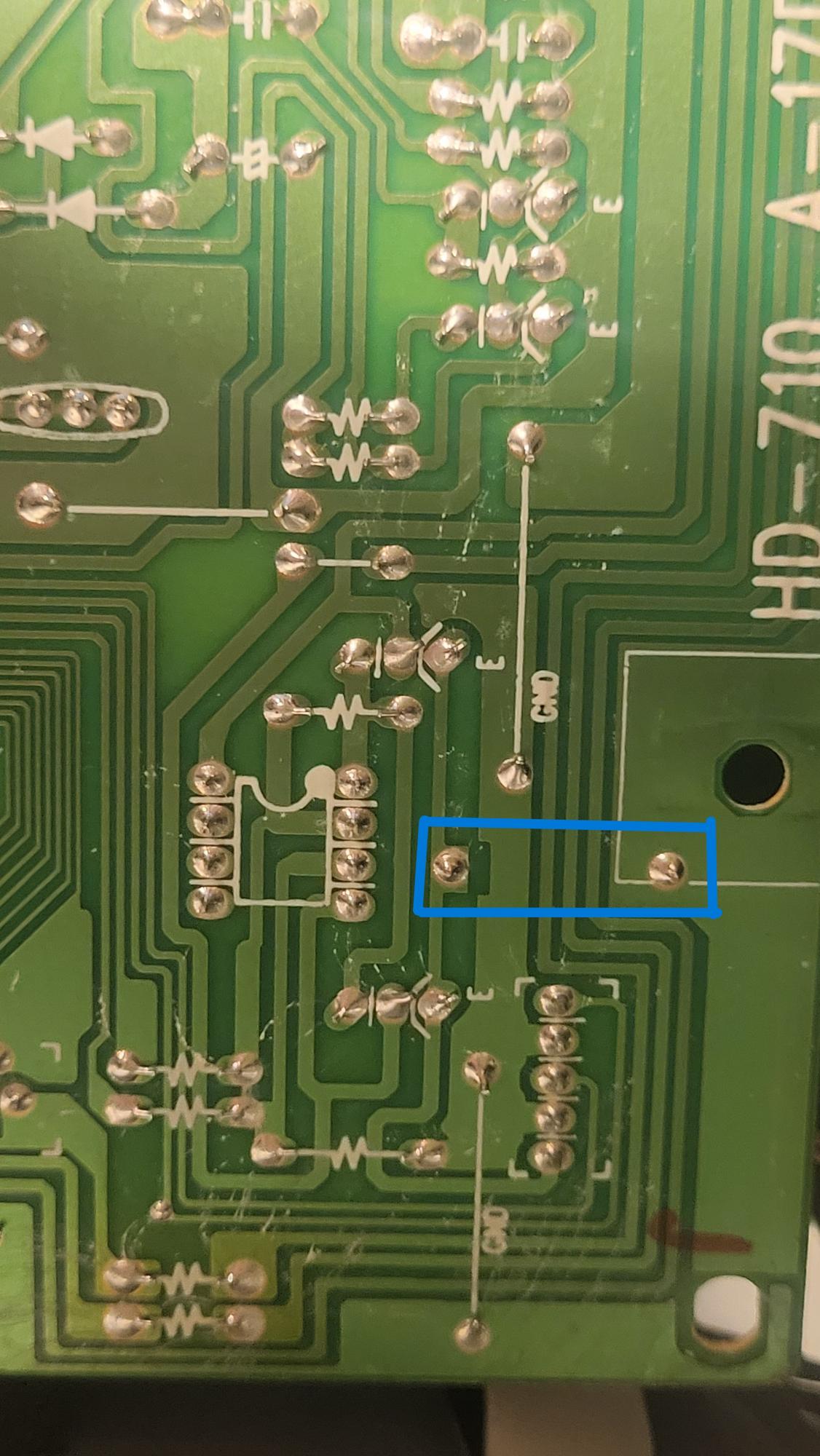

We hebben een foto van de onderkant nodig om te zien waar dat onderdeel mee verbonden is.

Wat is "Lens" toch handig! Het is een Multilayer Ceramic Capacitors LCC axiale 025 SZ 50V 1000pF 10%. Mouser no: 963-UP025B102K-B-BZ
gr. Douwe
Was ook op zoek naar een vergelijkend photo appje.
Maar ik kan zo'n capaciteit niet vinden in het Harman K onderdelenlijstje.
Dat kan misschien als er een andere waarde is ingebakken, of ik ergens over heen kijk.
Komt wel vaker voor dat een fabrikant iets wijzigt en de lijst niet bijwerkt.
Dus weten we nog niet waartoe die capacitor dient.
Al is het misschien een eenvoudig HF afvlak filtertje.

Ik zal morgen de onderkant eens fotograferen.
Ik heb even even een foto van de onderkant gemaakt. 1 van de gehele plaat en 1 van het stuk waar de lade aansturing zit. Het blauwe vak is de gele condensator. Ook aan de onderkant staat geen aanduiding. (ik heb vroeger deze platen bedrukt als zeefdrukker, Er mocht geen verf op de spots komen en ik heb de loep nog om deze te controleren
Het soldeerwerk lijkt mij verder prima). Ik zie ook geen lekkende of bolle elco's.

Heb je de voedingspanning al gemeten - op IC tussen 4 en 8, zou stabiel moeten zijn, en vermoed +5V. Of zakt de spanning daar ook al in?
Elco's in voeding nog ok? Misschien ergens een 7805 in de buurt dat inzakt ...
De fout moet toch relatief eenvoudig te lokaliseren zijn.
Eerder spreekt men van 12V... maar aangezien je metingen...
Edit: 12V dus volgens schema van BRNRDS.
