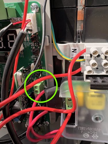

We hebben niet zo lang geleden een automatische poort gekocht, werkt op zich allemaal perfect, behalve de ontvangst van de afstandsbedieningen. Je moet er echt gewoon op max 3 meter van staan, wil ze reageren.
2 foto's bijgevoegd, 1 van de interne antenne zelf, 1 van de plaats waar de antenne op de printplaat geschroefd is. Gelukkig denk ik dan, want dan zou ik kunnen gebruik maken van een (betere?) externe antenne? (Zie 3de foto)

Zit die coax op de foto wel goed in de kroonsteen nu?
Lijkt er deels uit te zijn, of kern gebroken?
Ga ik beide eens proberen, de kabel die er misschien niet helemaal inzit, viel me ook op toen ik de foto's zelf wat later terugzag.
Er moet echt wel iets mis zijn, zelfs de slechtste ontvanger haalt toch makkelijk een meter of 10, nu moet ik echt bijna op een meter of 2 van de motor staan.

Die dikke rode draad die over de antennespoel heen loopt is ook niet echt bevorderlijk voor de goede werking...
(die zit toch niet aan die antenne vast? dan een stuk opzij buigen)

Haal die antenne eens van die kunststof houder, vele kunststoffen zijn nefast voor HF.
Laat ze eens loshangen, maar het ziet er mij geen antenne uit voor 433MHz, lijkt mij tamelijk groot ...maar het kan ook de foto zijn die een vertekend beeld geeft.

is pakweg 5cm hoog/breed, dus wss wel de foto ja
Die rode batterijkabel heb ik ondetussen anders gelegd, dat deze niet meer rond de antenne hangt, het bereik is in "zichtbare vogelvlucht" iets toegenomen, pakweg 10meter, maar eens ik om de hoek sta (andere kan van de poort) dan is het bijna geen verschil...

Als het mijn poort was zou ik gewoon eens een paar meter draad als antenne uitproberen (in dat groene klemblokje schroeven).
Druist in tegen alle regels der RF-kunst maar het zou niet de eerste keer zijn dat het gewoon prima werkt.....
Kleine moeite om even uit te proberen en kost niets.
(het feit dat de oorspronkelijke antenne/coax met een klemblokje aangesloten zit i.p.v. een coaxiale connector geeft aan dat de ontwerper/bouwer het met de RF-regels ook niet al te nauw neemt.)
Overigens, weet u zeker dat de centrale ader en afscherming van de coax niet verkeerd-om in dat groene blokje geklemd zitten? Kan me voorstellen dat dat ook niet bevorderlijk is voor de goede werking. 50% kans dat het goed zit, als er niets op de print gedrukt staat.

Op de print staat ANT / GND, dus dat zit correct. Het proibleem lijkt me meer het "line of sight". Als ik aan de kant van de motor sta, kan ik makkelijk op pakweg 10m nog verbinden. Ga ik langs de andere kant van de poort, moet het signaal "door" de poort en "om" een stenen muur. Dan mag ik geluk hebben als ik 2 meter haal, vanuit de wagen al helemaal niks, tenzij ik het raam open en buiten op de afstandsbediening druk.

Antenne ontvangen en natuurlijk direct aangesloten, wel nog niet tegen de muur op de meest ideale locatie (wegens tijdsgebrek)
Maar ik heb toch de indruk dat het al weer iets beter is, na de correcte plaatsing, "line of sight" voor beide zijdes van de poort, en de kabel perfect op de minimum lengte gesneden, laat ik wel even weten hoe het werkt.
