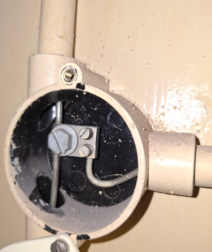

Tja, in de meterkast kun je zien dat de bronzen aardleiding die kast in-, of uit- gaat? Of dat hij nu de meterkast zelf aardt, of dat de meterkast de aarde levert, is de vraag? Verder duikt hij in het beton en dat is denk ik dezelfde die ergens onder het bad hangt en de waterleiding daar. Ik heb wel in de keuken de randaarde en de nul tegen "aarde" (de kranen dus) gemeten en dat was nul Ohm. Morgen met een lange draad de rest van het huis testen. Stel dat de waterleiding niet echt zou zijn geaard*, dan weet je nog niets, want dat meet uiteraard toch door in huis.
Heb je geen aardrail, waar alle aardingen samen komen voor ze naar de aardpen gaan? Zoja, alle aardingen aan de rail even losmaken en kijken welke eventueel de meting bedriegen door via een andere (water) leiding aarde nemen. Dan kan je ook even meten tussen de aardpen en de nul, geeft een idee van de aardpenweerstand. Wel omzichtig zijn, je toestellen in huis zitten tijdens dat proces zonder aarde.

Het is hier inderdaad hoogbouw, dus ik weet niet hoe het verder zit met aarding. Ik neem echter aan dat de waterleiding en verwarming allen degelijk zijn geaard. Spanningen op de aarde met een multimeter levert aardige waarden op, want de ingang is immers zeer hoog. Maar als ik met de hand aan een van de losse meetpennen zit, zie ik dus een spanning die er niet is als ik op de kraan meet. Ikzelf lever dus de nodige spanning, (alhoewel ik niet gestrest ben). Ik had nota bene zware rubberen slippers aan. Daarom is meten met een gewone meter dubieus. Losse, niet gekoppelde apparaten laten vaak hoge verschilspanningen zien. Dat leer je wel in de audio en brom op de installaties. Was overigens een van de redenen om alles te gaan aarden.
Ook uit veiligheid. Metalen kasten zonder aarde!? Mijn printer levert zoveel prik dat het niet leuk meer is.
Oudere hoogbouw is heel vaak een doorlopende 4 of 6 mm vertinde koperdraad die door de woningen van boven naar beneden loopt.
In iedere meterkast een aftakking.
En als iemand die ergens los maakt...
Zo ziet het bij mij ( ook hoogbouw uit 1968).
En ja, ik heb alles gemeten met de installatietester :)

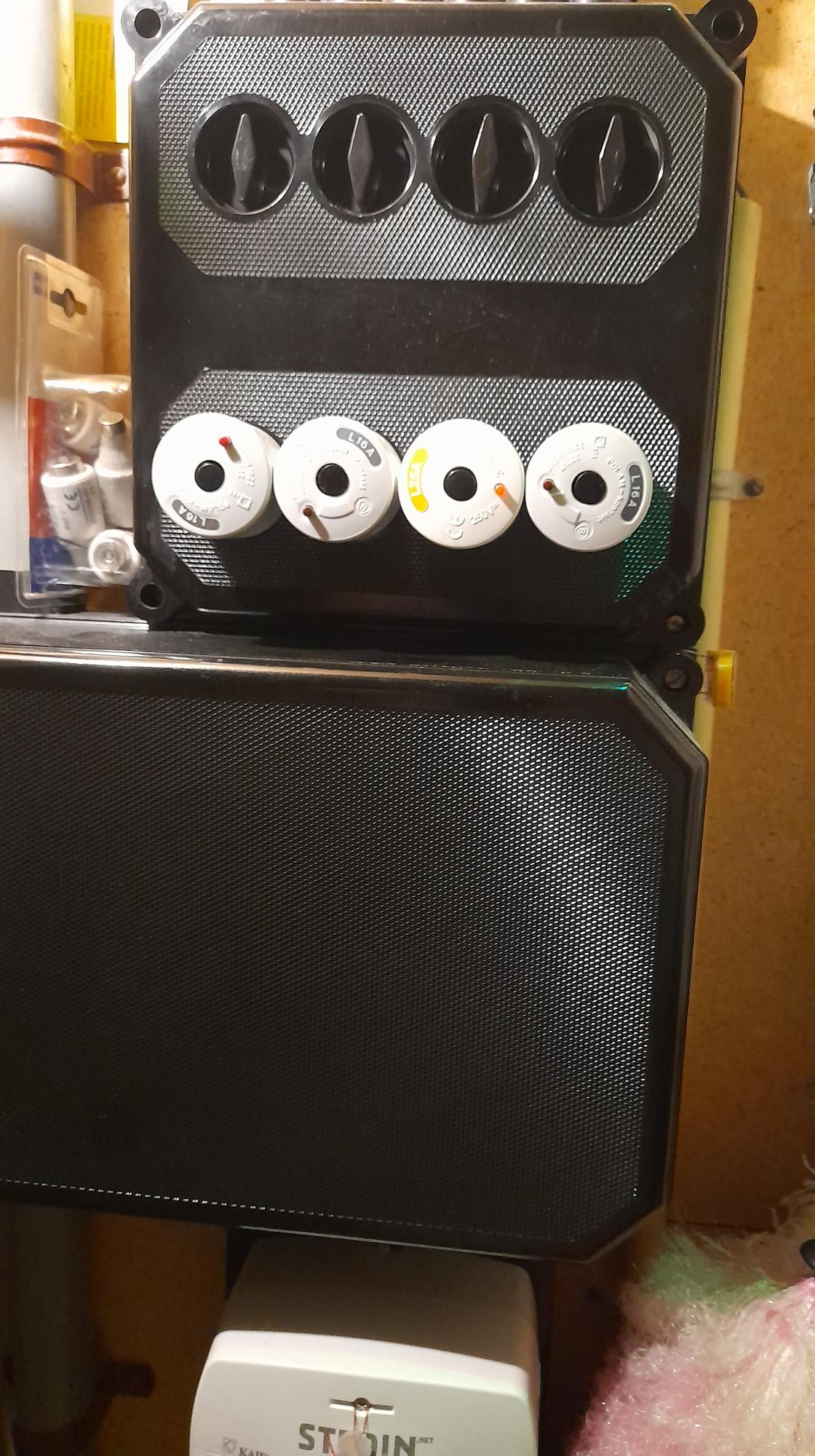

Heb je daar een voorbeeld van? Misschien kan het erboven, maar dan moet ik de rest ook verlengen.
Dat gaat weer draden trekken opleveren. Dat was al een heel gevecht. Leidingen met klonten gips.
Maar misschien kan ik de rest in de kast ook doorvoeren?
Ontdekte een doorlopende PVC leiding met die dikke, kale aarde, dus het lijkt erop dat de hele boom in deze flat is doorverbonden.
Maak even een foto van je groepenkast.
Dat is een lastige om een kastje bij te zetten.
Geen hoofdschakelaar, dan zijn de draden vanaf de meter te kort en lasblokken plaatsen kan in de oude kast ook niet.
En je kan de spanning er ook niet afhalen.
Dan is een 2 rij groepenkastje met een hoofdschakelaar onder en 5 aardlekautomaten boven misschien wel een betere oplossing.
Of beneden 2 aardleks en 5 gewone automaten, een enkele aardlek is onhandig omdat dan alles uit gaat bij een aardfout.
Dat past wel op de zelfde plek.
Die stotz automatische zekeringen heb ik een uitgesproken mening over, die komen er bij mij niet in, die heb ik te vaak zien falen.
Maar dat is alleen maar een opmerking.
Nog een "alleen maar opmerking" ... wat doet die 25A daar?

Die is van de kookplaat.
Kun je die voorstellen van die rijen en automaten wat verduidelijken?
Ik ben ook geen fan van die automatische "stoppen".
Maar het wordt wel steeds lastiger om zekeringen te vinden.
Het zijn wel nieuwe automaatjes.

Op zaterdag 6 juni 2026 08:50:33 schreef BRNRDS:
Tik in google in "22x22 groepenkast samenstellen" dan kan je het zelf zo invullen en zie je de prijs.
Ik zou zelf een merk nemen zoals bv ABB , Hager of Eaton en niet de goedkoopste prijsvecht merken.
