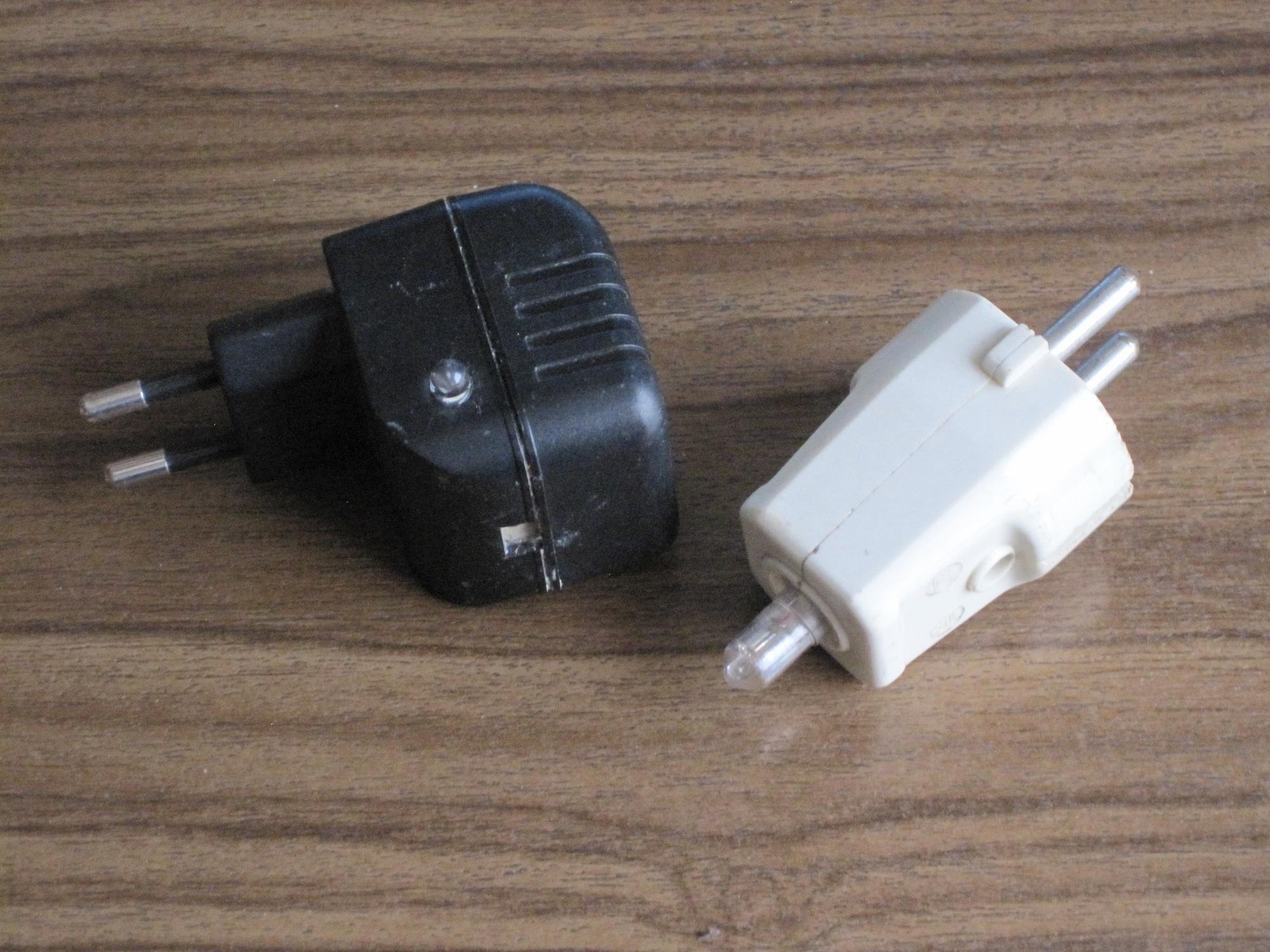

Als je op de testknop drukt zal de groene led altijd oplichten als er spanning op een WCD staat, maakt niet uit hoe de stekker in de WCD zit.
Spanning op de WCD kan in principe natuurlijk met vanalles getest worden. Heb er zelf een klein neon-knipperlichtje voor gemaakt (witte stekker; relaxatie-oscillator met enkel een weerstand en condensator) en het zwarte lampje-met-luid-piepertje (erg handig als je alleen bent en 3 verdiepingen lager de juiste groep probeert uit te schakelen in de meterkast), maar in principe kan het met alles, ook een netgevoede radio of lamp.... (die nemen alleen wat veel plek in beslag in de gereedschapskoffer)
[BRNRDS] Leuk schakelingetje. Is dat niet gewoon te koop dan? Neem aan dat iemand dat al eerder bedacht heeft?
Yep, zie deze post van Sine https://www.circuitsonline.net/forum/view/message/2656845#2656845 met de WCD-tester, of het ding wat ik zelf gebouwd heb met neon-lampjes, eerder gepost in deze thread. Het idee is al zou oud als de weg naar Rome (vroeger meestal met neon-lampjes, maar meer recent ook met LEDs). Je hebt geen 100% zekerheid dat alles goed is (indien N en PE verwisseld zijn) maar het merendeel van de aansluitfouten vind je wel.
Daar kom je hier dus mee achter waar de fase zit.
