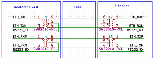

Ik denk dat je wel kunt wegkomen men een extra trafotje in ieder ethernet paar, eentje met een middenaftakking. (dus beide paren aan beide kanten een trafo)
Op die middenaftakking sluit je (met een stevig laagdoorlaatfilter) je RS232 aan.
In principe is de RS232 zo op de common mode van de ethernet-lijn gezet (en produceer je wellicht een EMC ramp van hier tot Tokio, maar ik woon ver genoeg van je af), en zouden ze niets van elkaar moeten merken.
Daarnaast, ethernet (100BASE-TX) loopt op 25Mbaud, met een 4B5B encoding. De onderkant van de gebruikte bandbreedte zal ergens bij de 5MHz liggen. Als je je RS232 lekker onder de 56k6 houd, en een 2e orde filter op ongeveer 165kHz gebruikt dan verwacht ik dat je RS232 en Ethernet prima kunt FDM'en op een kabel.
Edit: Zo dus
Ik heb het voor het gemak met een algemeen 1:1 spoeltje (voor 0.01-100MHz, kun je een end mee komen) getekend maar ik denk dat je met ieder geschikt ethernetspoeltje wel wegkomt

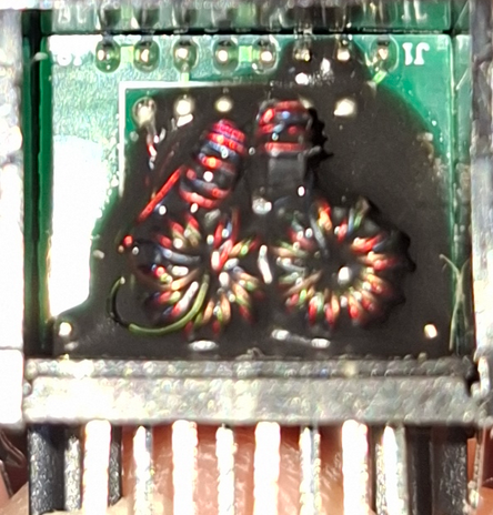

Er zijn RJ45 chassisdelen met ingebouwde trafo;s.

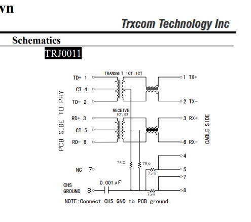

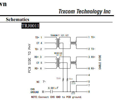

ik gebruik de HanRun die je ook op aliexpress ethernet-boards vindt.
Opgezocht: https://nl.aliexpress.com/item/1005009353017777.html : HR911105A.
Probleem is alleen dat die "dingetjes" doet met de voor-ethernet-niet-gebruikte-pins en dat betekent dat je niet zomaar POE kan doen (al dan niet zelfgemaakt). (hmm. of: Brengt ze niet naar buiten. Er zijn wel 8 pins maar dat zijn de buitenkanten en middenaftakkingen van RX en TX. De "RJ45" kant heeft 4-5 kortgesloten als ook 7-8. De kortgesloten paartjes zitten dan met 75 Ohm weerstanden aan mekaar en ook de middenaftakkingen van de RJ45-kant-van-de-trafos. En dat alles aan de "chassis ground" externe aansluiting, pin8.
Kortom, niet bruikbaar voor POE oid.
Edit: @blurp: Het idee van ethernet is dat je de elektronica galvanisch gescheiden houdt van "de kabel" waardoor je veel toleranter wordt voor dignen als blikseminslag bij de buren. (Bij hmh kan dat zomaar een paar honderd meter verderop zijn als ik het goed begrepen heb).
Dat haal je met je '232 support onderuit.
[Bericht gewijzigd door rew op (16%)]
Op dinsdag 16 juni 2026 14:06:18 schreef rew:
Edit: @blurp: Het idee van ethernet is dat je de elektronica galvanisch gescheiden houdt van "de kabel" waardoor je veel toleranter wordt voor dignen als blikseminslag bij de buren. (Bij hmh kan dat zomaar een paar honderd meter verderop zijn als ik het goed begrepen heb).Dat haal je met je '232 support onderuit.
Je Ethernet blijft nog steeds galvanisch gescheiden, ook van je RS232, daar zorgt die trafo voor.
Je RS232 is niet geisoleerd. Dat is nooit de bedoeling geweest van RS232. Eventueel kun je optocouplers toevoegen, ik denk dat HmH dat wel kan.
Wel gaat je RS232 signaal een disbalans in het Ethernet signaal geven: Je krijgt crosstalk van het common mode RS232 signaal op het differentiele Ethernet signaal doordat de weerstand van de kabel niet 0 is. Dus hou je RS232 frequentie ruim lager dan je ethernet-frequentie, en de ethernet poort compenseert er wel voor.

Inderdaad 4-5 en 7-8 kortgesloten en aan massa.
En even ombouwen gaat het ook niet worden zonder microchirurgie...
Voor POE maakt het niet uit, die kan er niet door, maar de switch heeft er geen last van.
Als het een goede is ten minste die gaat pas leveren nadat er data heen en weer is gegaan over welk apparaat, welk protocol.
De hele goedkope prullen zetten bot 48 volt op de pennen.
Daar heb ik al een Samsung tv mee kapot zie gaan...
Ik zou toch overwegen een chassisdeel met trafo's te nemen, de UTP splitsen, 1-2 en 3-6 in ene RJ 45 en in die poort.
En dan aan 4-5 en 7-8 een RJ11 knijpen en die in ene RJ11 chassisdeel, dan kan je geen fout maken met verwisselen.
Een stukje krimpkous on de aders van de kabel naar de RJ maakt het netjes.

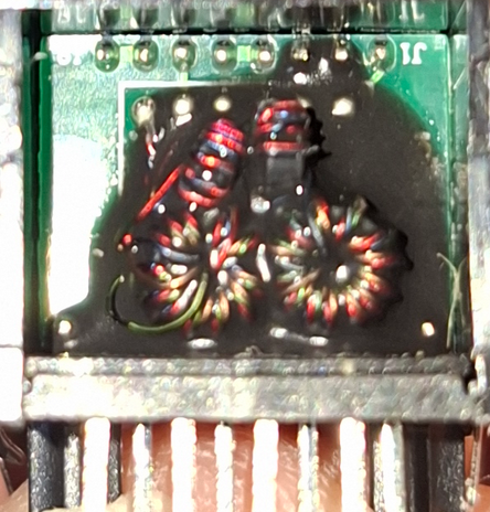

Ik gebruik de Trxcom TRJ0011DNL, zie ( open gemaakte) foto en schema.

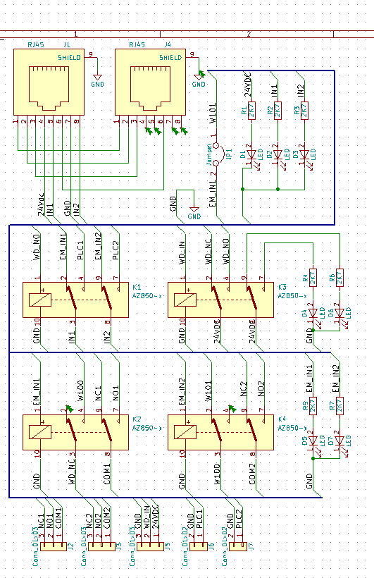

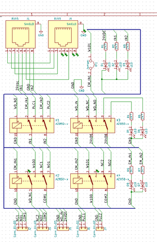

even de uitleg:
ik heb dit schema:
Dit zit dus in de besturingskast waar het andere deel van de ethernetkabel uit komt.
in detail op de RJ45 doe ik dus dit:
Ik trek hier het ethernet en de I/O + voeding uit elkaar.
De I/O en voeding wordt hier verwerkt en het Ethernet gaat naar zijn eigenLAN en via LAN ook naar de PLC.
ik wil dat uit elkaar trekken in de inbouwdoos ook doen:
dat kan dus evt op dezelfde manier, maar is daar een beetje vreemd, daar ik op hetzelfde bordje de UART weer in moet lezen
NAAST het feit dat ik dan 3 RJ45 stekkers+ een patchkabeltje in een inbouwdoos heb zitten. Dat wordt enorm proppen.
Als ik nu een printje heb waar de ETH in gaat: een UART uitkomt en dus weer die 4 pinnen met 24V, GND en 2x I/O ben ik er.
Dit ondesrte snippet doet alles, maar dan hetb ik dus ETH met 24V, GND en 2x I/O.
Ik wil van die ETH nog een uart maken.
