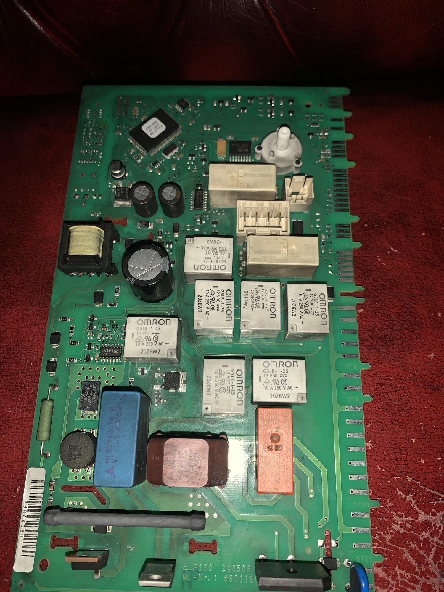

De print verwarmt zowiezo niets
Wat heb je zelf allemaal al uitgevogeld?
Dat het verwarmingselement niet warm wordt kan meerdere oorzaken hebben.
- Verwarmingselement in orde?
- Relais aansturing werkt?
- Bedrading met verbrande aansluitingen.
Je kan de bedrading van het verwarmingselement naar de print volgen/uitmeten dan weet je het.
EricN
Logische deductie: verwarming is hoog vermogen dus de dikke draden die naar de print gaan zijn vd verwarming. Zo weet je welke stekker naar de verwarming gaat. De bijhorende brede koperbanen gaan dan per logisch gevolg naar het veel stroom leverend circuit dito relais. Je komt dan na enkele seconden kijken uit bij de 2 langwerpige witte daar het uiteraard dubbelpolig onderbroken wordt.
Ze gaan weinig stuk dus verwacht mogelijks een ander probleem.
Is element OK? I de bedrading naar de NTC/ verwarming nog OK? Isx er een foutmelding tijdens wassen? Relais weinig tot nooit defect gehad..
