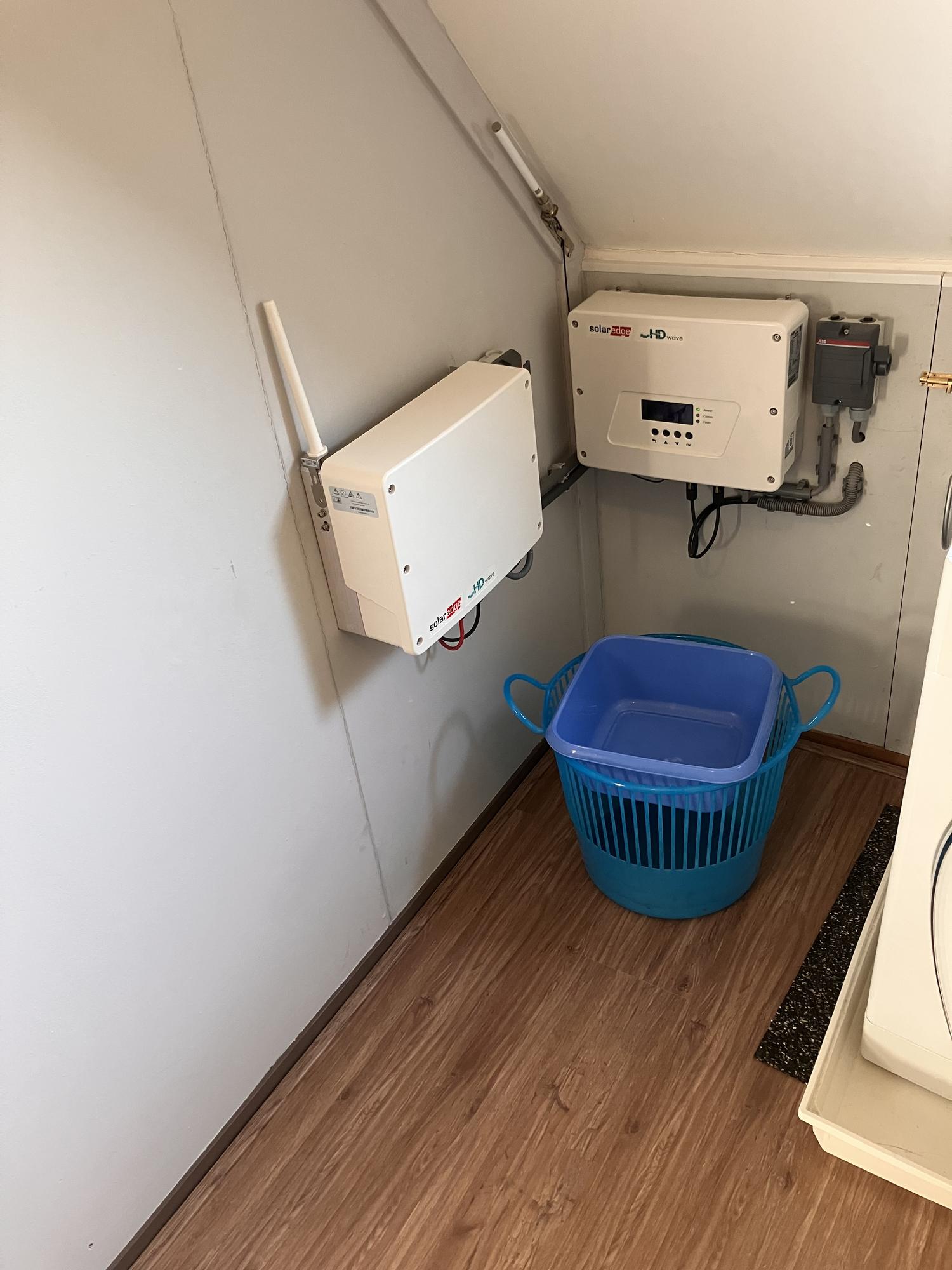

Bedankt voor alle (meedenk)antwoorden.

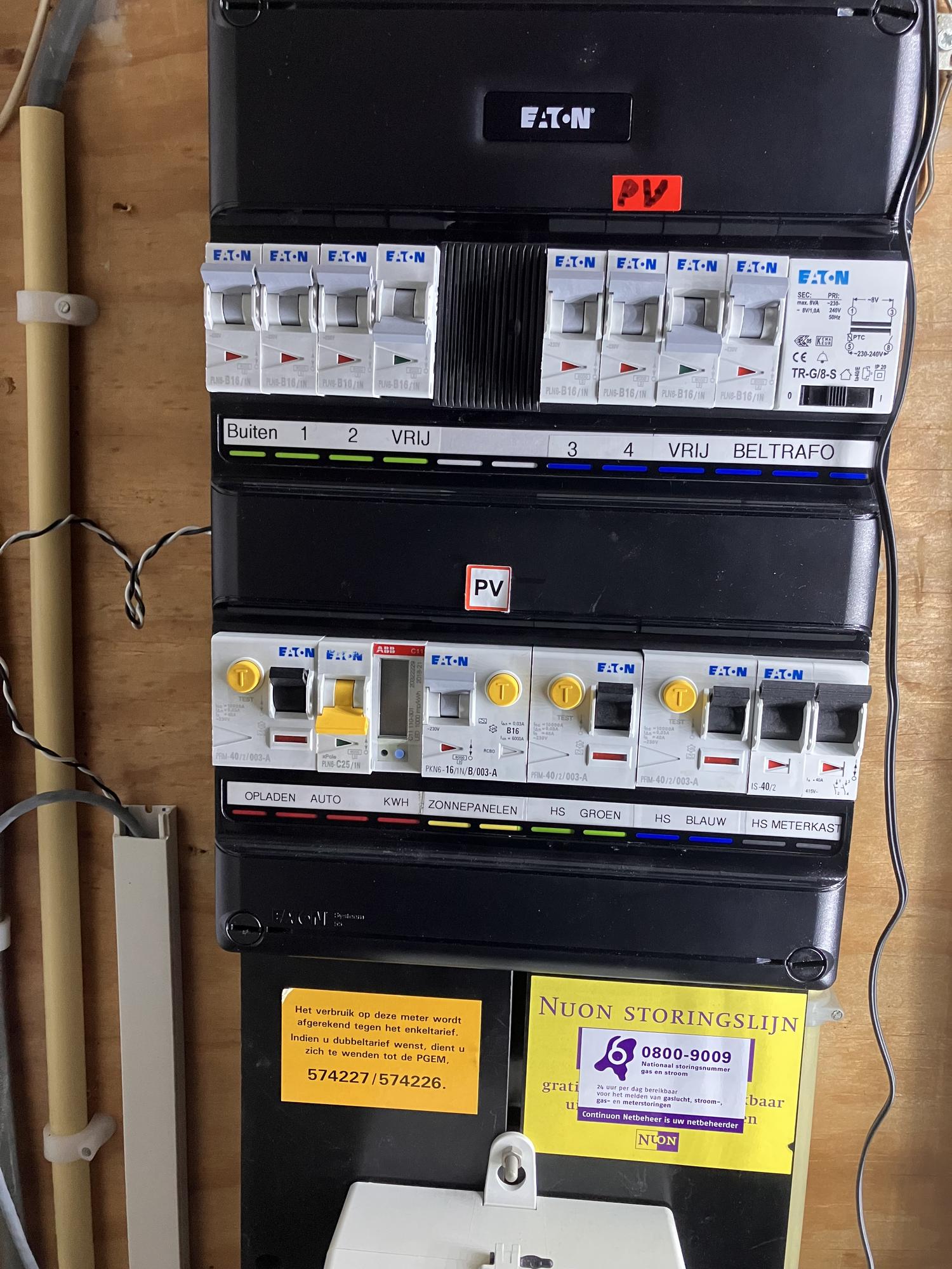

Ik heb eind mei de aanvraag ingediend en medio augustus wordt de verzwaring uitgevoerd.
In de bijlage 3 foto's van de huidige situatie.
Volgens de monteur komt er een opzetstuk bovenop de huidige groepenkast en wordt alles opnieuw (gegroepeerd) aangesloten.

Wat je nu hebt is in ieder geval geen 4 polige schakelaar.
Die wordt dus zsm geplaatst!
Mijn vraag is eigenlijk ook of de beide pv's zo kunnen blijeven zitten? 1 op eigen groep en de 2e op wasmachine groep? En kunnen ze allebei op 1 fase worden gezet? Of moet de 1 op de 1e en den ander op de 2e of 3e Fase?
Die 2 SE omvormers kun je lekker laten zitten.
En dat verdeeldoosje op zolder is blijkbaar ook aanwezig.
Maar je moet wel de groepen gaan verdelen over de 3 fase-aansluitingen.
Dat is altijd wel even puzzelen. En dat valt onder 'alles opnieuw aansluiten', en blijft beperkt tot de bedrading in de meterkast.

Op maandag 20 juli 2026 22:12:33 schreef Lampie190:
De vraag is eigenlijk: hoeveel Wp aan zonnepanelen en omvormer heb je? Het antwoord hierop is nodig om een zinnig antwoord te kunnen geven op je vraag.
Wederom als je als vraagsteller niet alle informatie geeft moet het antwoord weer "Als minder dan xxx dan zus", als meer dan xxx dan zo!".
Ik zou zeggen: Als ze samen meer dan ongeveer 4.5kW kunnen leveren is het verstandig om ze op verschillende fases te zetten. Misschien mag die grens wel 5.5kW zijn.
Voor de veiligheid van je huis moet je niet in argumenten trappen van: Maar dat gebeurt bijna nooit dat ze zoveel opleveren.
Gewoon ieder een eigen automaat geven op verschillende fases.
Dat is de meest simpele oplossing en het blijft overzichtelijk.
En bij een calamiteit kan de PV zo worden afgeschakeld.
Die C automaten horen ook niet in dat kastje boven, dat hoort B te zijn, het zijn geen zware machines die er op aangesloten zijn.
ik versta uit zijn verhaal dat die 2x 2200W heeft als omvormer. 4,4kW dus.
dat geeft al 20A ongeveer op 1 fase.
zijn wasmachine zit op diezelfde groep.
vroeger met 35A monofase boeit het weinig, stroom genoeg.
als die nu naar 3x 25A gaat is dat een ander verhaal.
de zonnepanelen moge samen blijven, dat is geen probleem. wasmachine mag er zeker bij blijven, die verbruikt zonnestroom als je overdag wast, dus die 20A wordt minder dan.
die laadpaal is wel een issue. ik ga er vanuit dat ze een 25A groep hebben genomen omdat de paal tot 20A ofzo kan doen??? dat is dan al 4.6kW (misschien een 5KW laadpaal die 22A doet???). een 3,6kW zou ik niet denken want dan zouden ze een 20A zekering gebruiken.
je moet geen microgolf, koffiezet, of andere verbruiker op die fase zetten om de zekering eruit te trekken. dus als die echt 5kW is, moet die quasi alleen op 1 fase gaan zitten. want anders kan dat apparaat niet werken als de auto zit op te laden.
dan kan je de verbruikers van de rest van het huis op de andere 2 fase verdelen. ideaal zet je overdag gebruikers op de fase van de zonnepanelen (bv boiler ofzo die overdag altijd verbruikt).
als de auto veel overdag laad, kan je die op dezelfde fase zetten als de zonnepanelen, maar dan mag de wasmachine niet samen staan met de auto (tenzij er zonnestroom is, winter misschien wel probleem dan)
met monofase maakte het niks uit als de panelen 4,4KW opwekken en de auto met 5KW oplaad.
met een 3F net kan dat wel problemen geven, je kan dan op fase 1 al 4,4KW injecteren en op fase 2 zit je dan 5KW te belasten. als de buur hetzelfde doet op dezelfde fases, ga je problemen krijgen.
meet overdag al eens welke fase het MINSTE spanning heeft op een zonnige dag, en daar zet je jouw panelen op.

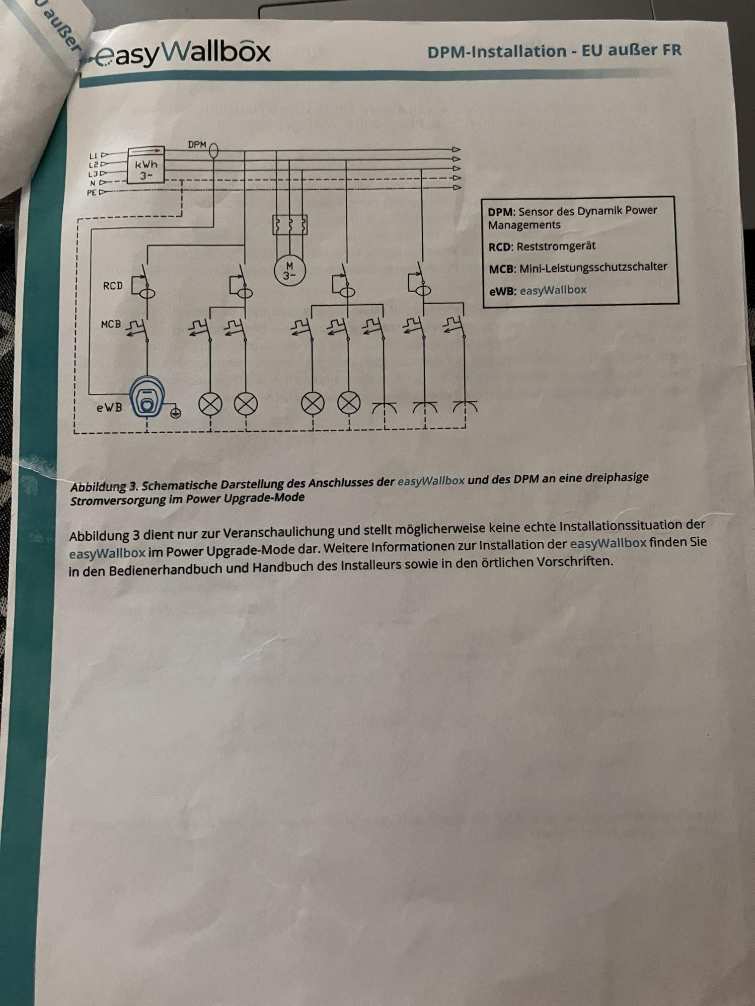

Allereerst allemaal bedankt voor jullie reacties.
Zoals ik al wist loop ik al vast bij de antwoorden die jullie gaven op mijn (onduidelijke) vraagstelling.
Ik heb jullie (onwetend) geen goede/juiste informatie gegeven:
De laadpaal is een Easy Wallbox FCA.

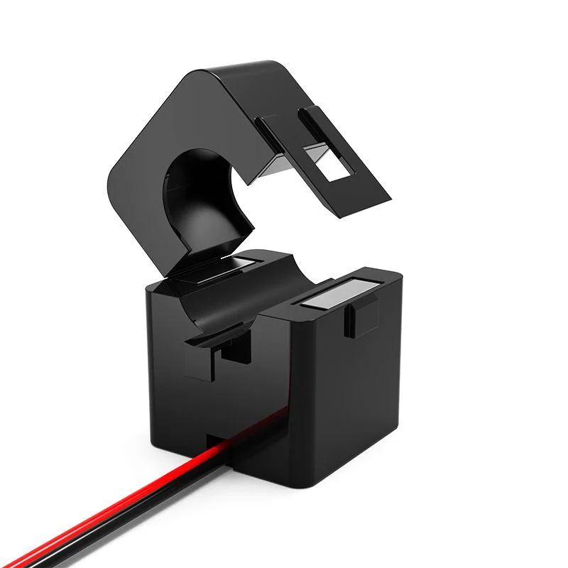

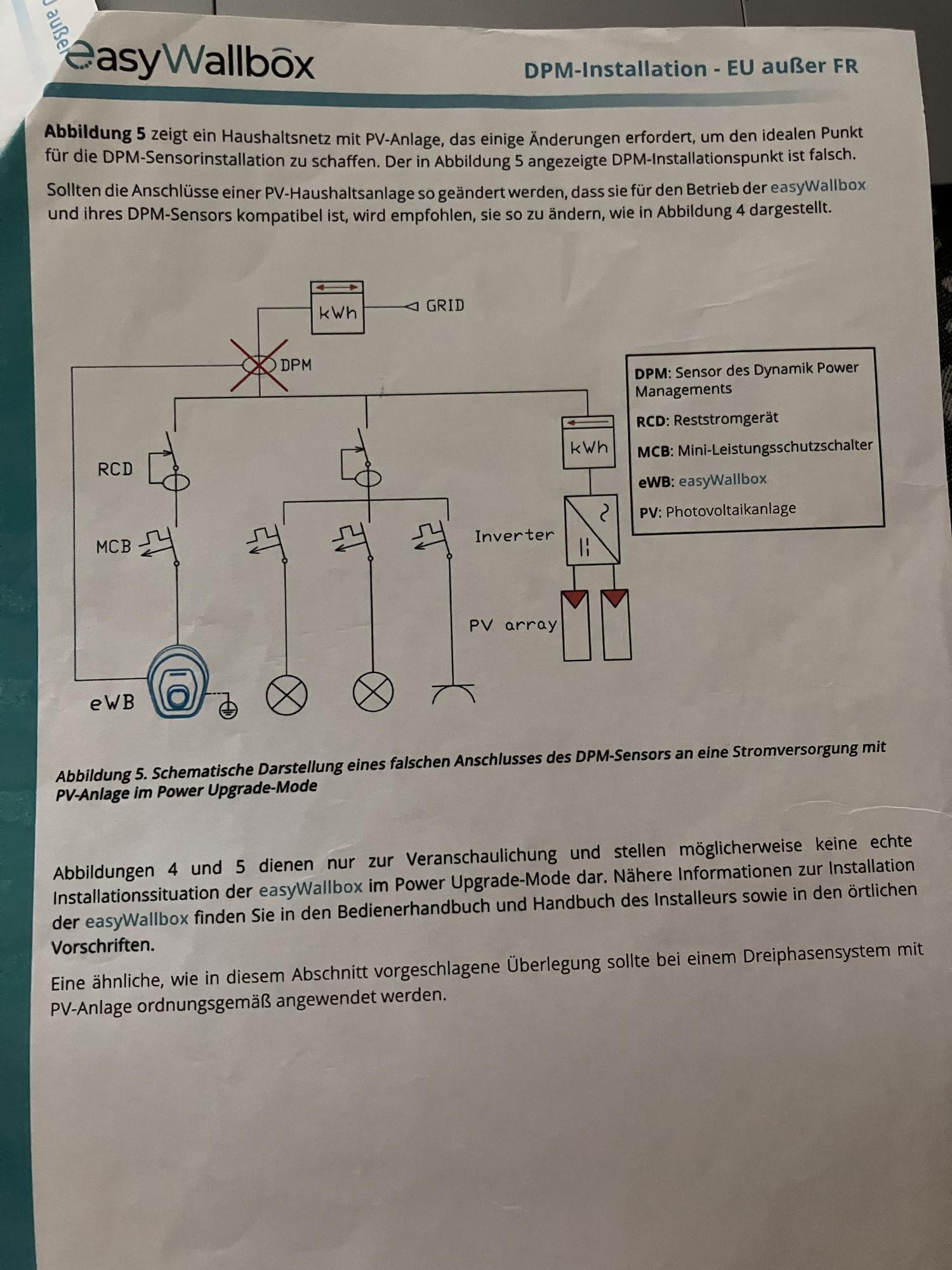

Deze is 2 polig aangesloten, maar dat blijkt maar niet zo te te zijn, er gaat (maar max.) 2,2 kW naar de auto tijdens het laden, dat is via de app te volgen.
Normaal gesproken zou er dus max. 4,7 kW naar de auto (kunnen) gaan d.m.v. stroomsensor (CT)
Helaas was het onduidelijk waar de klem moest komen, gezien de aansluitingen m.n. die samen met de wasmachinegroep zit.
Voor mij is het niet belangrijk dat auto snel geladen wordt, ik laad deze altijd in de middag op als PV1 (wasmachinegroep) op zonnige dagen 1,8 kW levert. de laadt dan ong. 5 max. 6 kW.
Dus met 2,5 uur is de accu vol. Voor mij prima.
Maar nu het van 1 fase naar een 3 fase gaat, wil ik dat alles goed en veilig werkt!
Ik heb wat afbeeldingen van mogelijke aansluitschema's van de Wllbox bijgesloten.

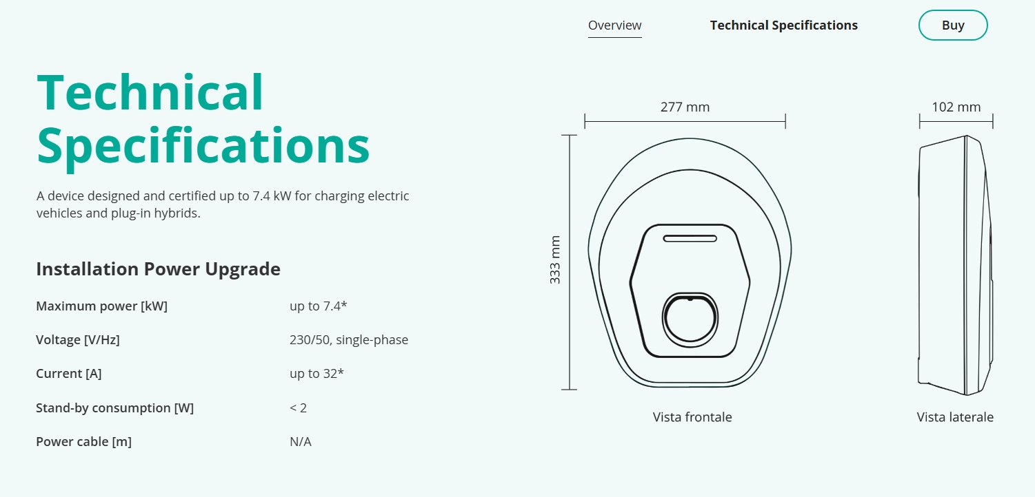

een laadpaal gaat tot 7,4KW monofase en pas erboven zit je op 3fase (11KW enzo).
TS zijn laadpaal is ook afgezekerd met een C25. dat ga je niet doen als het maar gewoon een 16A ladertje is. ik vermoed daarom dat het een 20A laadpaal is
dat type laadpaal gaat dus tot 32A max
je zit daar ook VAST aan de fabrikant hé.
een EV laadt met minimum 6A.
op 3fase heb je dan MINSTENS al 4KW, trager kan je niet laden. wil je wel trager laden vanaf 1,5kW dan, dan moet je monofase blijven. ik heb ook enkel een monofase lader thuis en daar kan ik dan schoon de zonnestroom volledig mee gebruiken (8A-10A-13A-16A op 230V). met een 3fase zou ik dus amper kunnen opladen want 4KW overschot heb ik niet.
monofase begint je lader dus met 1,5kW en dat kan oplopen tot 11kW (30A per fase)
3fase lader begint met 4kW en kan oplopen tot 21kW (30A per fase)
Op woensdag 22 juli 2026 11:02:18 schreef fcapri:
Pleur nu gewoon de wasmachine groep op een andere fase. Dat is iets wat in de meterkast bij de "upgrade" geregeld kan worden.
Een suggestie als: "zet nou gewoon iedere omvormer op z'n eigen groep" is niet zo nuttig. Datgene wat TS (gok ik) zo veel mogelijk wil voorkomen is dat ie z'n huis uit mekaar moet halen en weer opnieuw moet afwerken.
De enige optie waarom de wasmachine en omvormer nu op dezelfde groep zitten is om te voorkomen dat er nieuwe groepen naar die zolder gebracht moesten worden.
Met 2200W is er 10A extra aanwezig dan de 16A die de stop doorlaat. Een "overbelasting" kan dus tussen de 16 en de 26 A trekken zonder dat de automaat ingrijpt. Als er "algemeen gebruik" stopcontacten op zo'n groep zitten dan kan je je nog een scenario voorstellen dat zoiets misgaat. Nu met "alleen de wasmachine" krijg je alleen dat in de zomer overdag wassen 10A aan zonnestroom niet eens (heen en terug) naar de meterkast hoeft.
Zet je de twee omvormers op dezelfde fase, dan krijg je in de zomer dat uren lang, als je op die fase niet veel gebruikt, de hoofdzekering 20A staat te pompen. Dat is precies op de grens van de "max 80% van de nominale waarde" die aangeraden wordt. (voorlangdurige situaties).
Zorg je voor twee verschillende fases, dan heb je 2x meer kans dat er dingen in het huis op een "levert terug" fase binnenshuis gesaldeerd worden. En met 10A (teruglevering) of minder (via 5A terug, 0A terug, 5A afgenomen tot aan 25A afgenomen) zit je helemaal prima. (in ieder geval niet slechter dan iemand die geen zonnepanelen heeft).

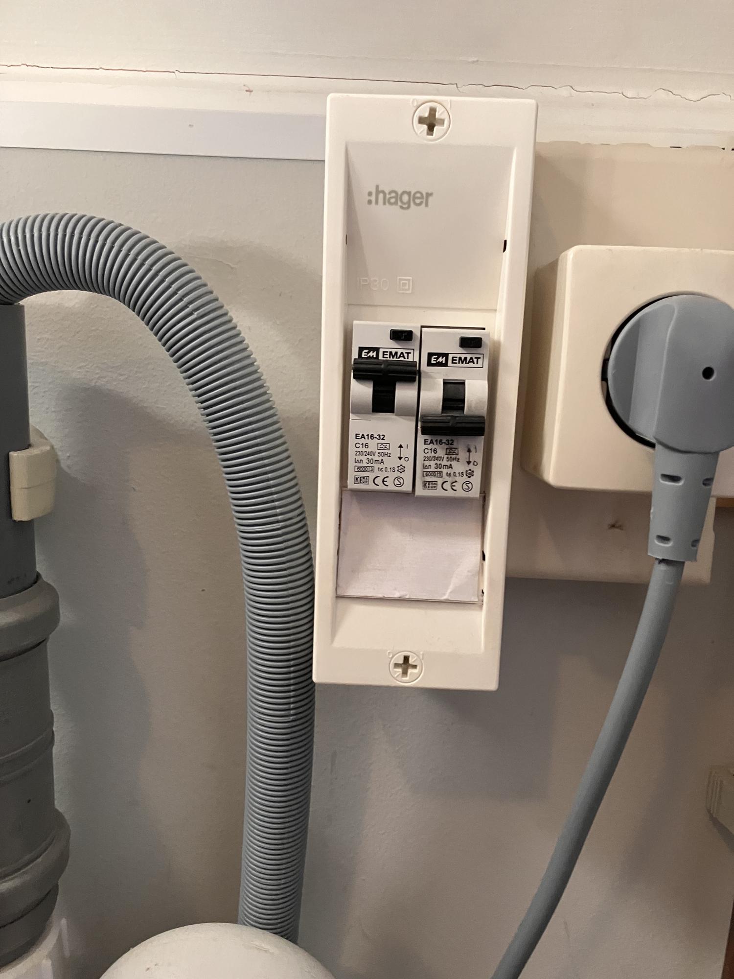

Wat ik heb gelezen een uit de foto;s haal is dat er al 2 kabels naar zolder lopen.
Een direct naar een PV omvormer, de andere naar het onderverdelertje met 2 xC automaten.
In de groepenkast zitten voor beide PV groepen B16 automaten en geen 25 ampere..
Het nut van 2 x C aardlekautomaten achter een B16 automaat ontgaat mij helemaal.
Aangezien er blijkbaar al een extra kabel naar zolder getrokken is verwacht ik dat een extra niet echt een probleem gaat zijn.
Daarom mijn advies de 2 PV en de wasmachine ieder een eigen groep te geven.
Dan de EV op fase 1, de 2 PV's op fase 2 resp 3, dan verdeel je het mooi.
Maar het is aan TS om dat te beslissen.
