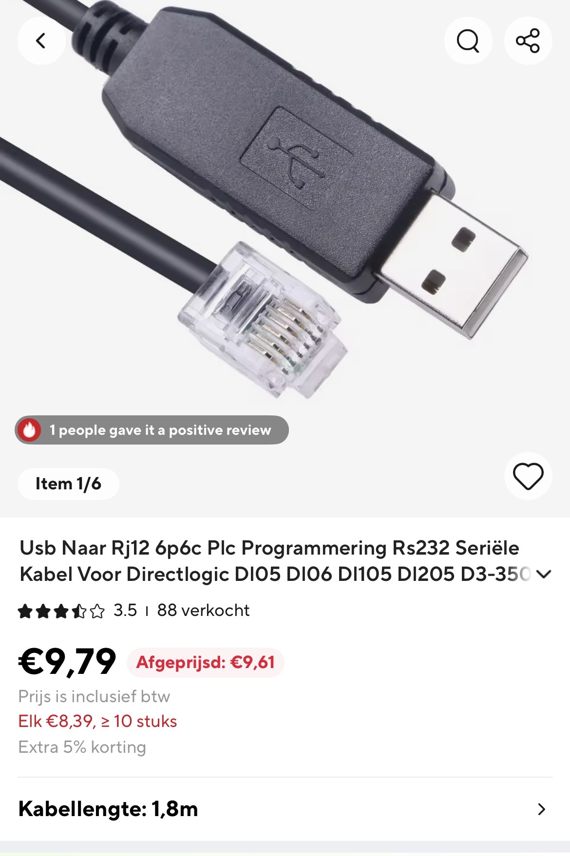

Voor een koyo click met 2 x rj12 poorten heb ik een programmeerkabel besteld vorige week. Nu wilt hij niet ermee communiceren. Usb>rj12 stekker, er stond bij de beschrijving dat deze bedoeld is voor de Usb Naar Rj12 6p6c Plc Programmering Rs232 Seriële Kabel Voor Directlogic Dl05 Dl06 Dl105 Dl205 D3-350 D4-450 D2-DSCBL. Is er iemand met een link of weet iemand een betrouwbare kabel? Of een pinout van de stekker? Heb ook al geprobeerd om de pinout van de rj12 stekker te wijzigen, tx en rx reageren ook niet op de plc…

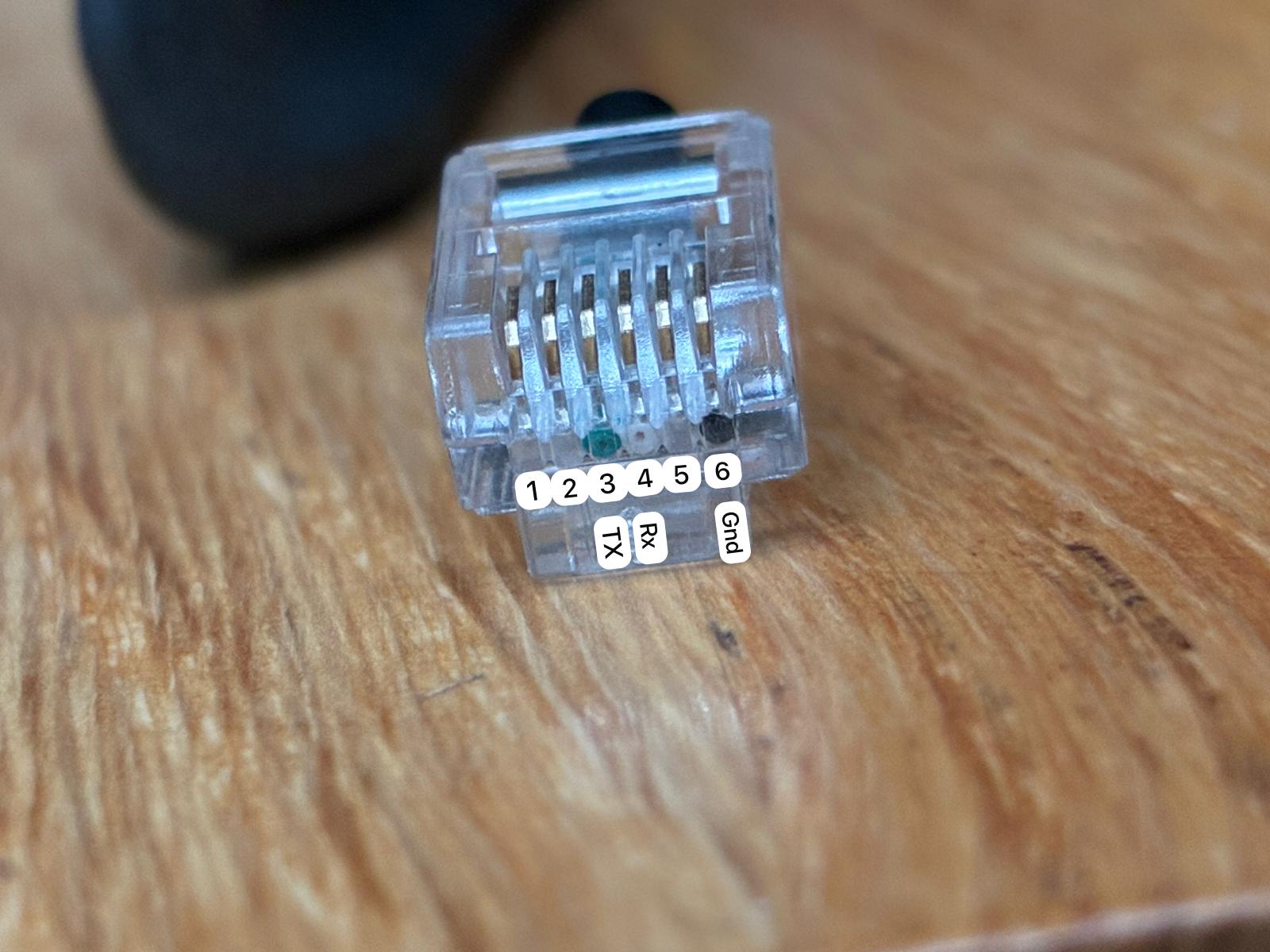

De onderstaande heb ik besteld, met de volgende pinout (zoals op foto)
1 nc
2nc
3 tx
4 rx
5nc
6 gnd
Klopt dit voor de volgende plc?
Koyo click c002dd2.

Heb je wel een coverter met een FTDI chipset.
een pl2302 chipset zit er in.ook met de geinstalleerde drivers kreeg ik geen communicatie.

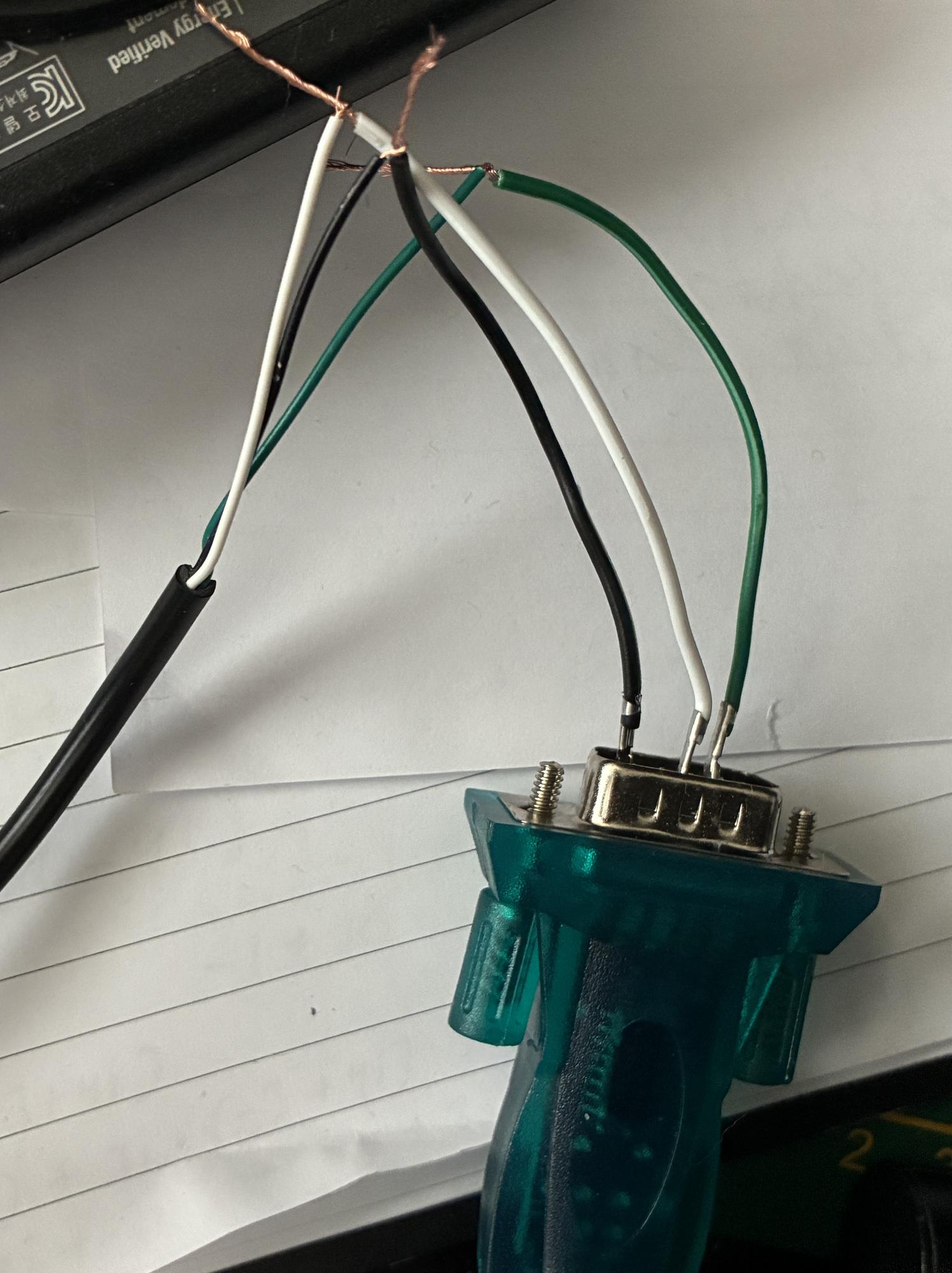

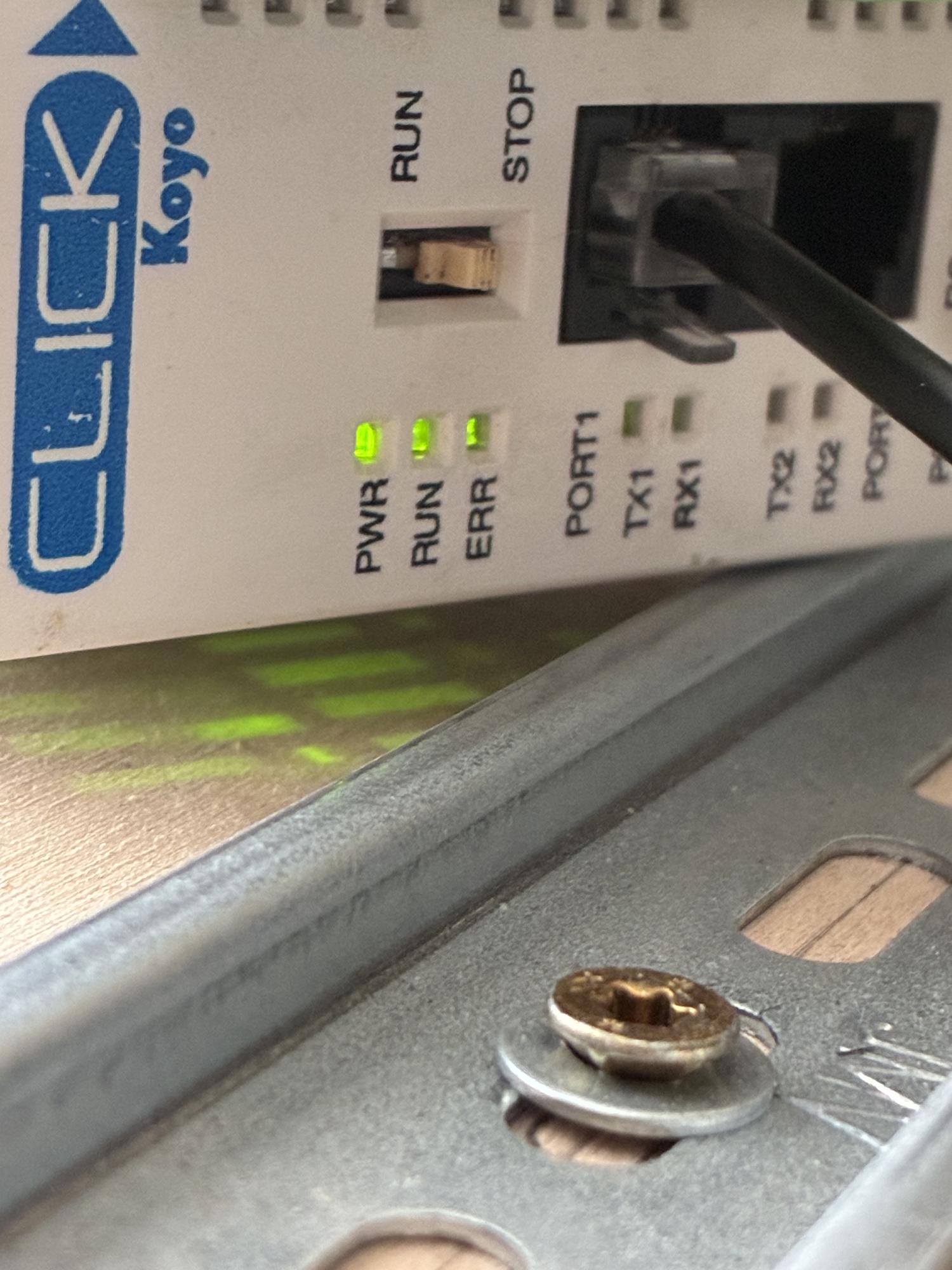

Had nog een usb naar rs232 converter liggen met een ftdi chipset erin. Even breadboard draadjes er aangedaan om te testen, rx en tx knipperen nu en hij maakt een upload. Ik kan in iedergeval er mee verder, en binnenkort maar eens idd een normale rs232 naar rj12 bestellen bij plcdirect.
