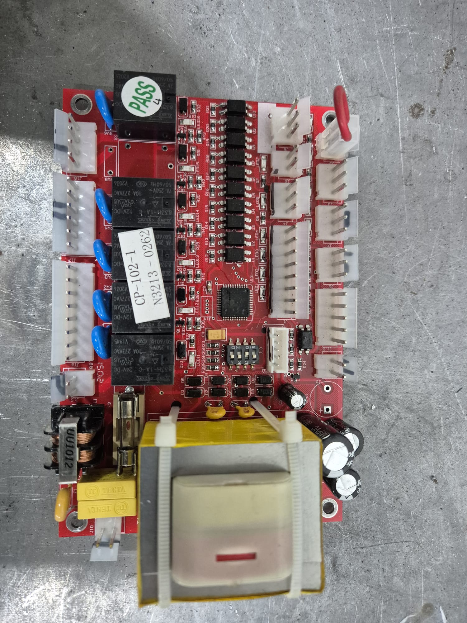

Ik moet voor iemand een PCB repareren van een schaarbrug.
Deze werkt niet meer. Hij heeft een tweede PCB van iemand geleend: ook defect.

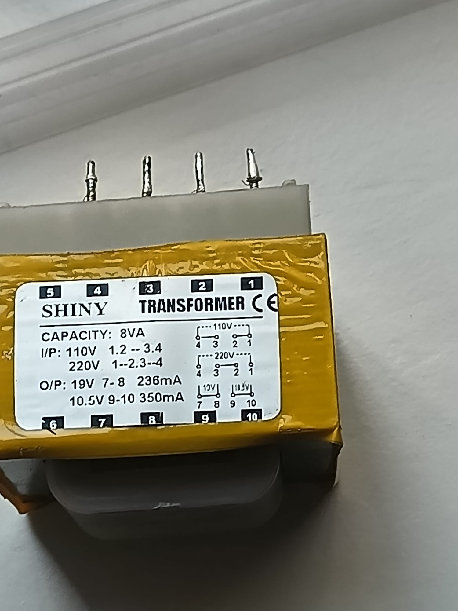

Na wat zoeken is de transformator aan de primaire zijde vrij laag ohmig, iets van 10 ohm waardoor de protectie ingaat. Wat natuurlijk goed is.
Trafo eruit gehaald, spanningen op secundaire zijde gezet en de 7805 werkt, en wat ledjes gaan branden.
Ik ben bewust dat er iets mis is in de schaarbrug, maar wil eerst de geleende print repareren. Nu loop ik echter tegen het probleem aan dat er een 8VA transformator in zit met 19V uitgang (voor de 24V relais), en 10.5V (voor 7805 stukje).
Ik kan helaas geen passende trafo vinden. Ze zijn allemaal 2x dezelfde uitgangsspanning, e.g 2x18V
Weet iemand waar ik toch dit soort type trafo's zou kunnen vinden?
En wellicht heeft iemand wel een mening over onderstaande plan B en C?
Plan B is 2x een stopcontact netvoeding aanschaffen van 12V en 24V en deze uitgangen direct op de PCB solderen, onder de voorwaarden dat ik die kan vinden waar de uitgang gescheiden is van het net.
Plan C is de 7805 upgraden/circuit aanpassen (eventueel met een buck converter) ertussen en een 2x20V-achtige trafo gebruiken.
Voor de liefhebbers plaatjes van print en PCB toegevoegd.
En alvast bedankt voor mogelijke feedback.

Met een trafo van 2x9 of 2x10 volt kan men, met de twee wikkelingen in serie, na gelijkrichting eb afvlakking, een slordige 24V= bekomen, en zoals gezegd komt het niet op een voltje min of meer, vermoedelijk. Van de centertap kan men dan de halve spanning afnemen om de 7805 te voeden. Enkel een elco toe te voegen.
MAAR
daarbij ga ik er wel van uit dat de beide voedingsspanningen aan eenzelfde nul hangen. Dat lijkt me stevig waarschijnlijk, maar meten is weten, en dat is veel beter dan waarschijnlijkheden. Op de foto van de print vond ik overigens nergens een bruggelijkrichter, er horen er twee te zijn.

hij wordt gelijkgericht met die 8 diodes net boven de trafo.

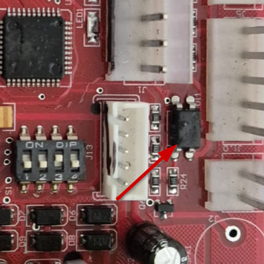

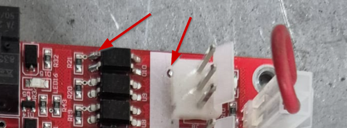

Lijkt alsof er al aan de print gerommeld is, plaatje 2, dik tin op die transistor pootjes en zelfs een druppel tin bij de connector.
En plaatje 1, is die transistor gefrituurd, of is dat een restant flux?
En de zekering links lijkt ook stuk, maar dat kan weer door die trafo komen.
Zijn al die diodes ok achter de trafo?

De transistor is een EL817 optocoupler, en heel die print is 1 grote flux smeerboel.
Ik zie inderaad dat er soldeersporen zitten, ook op een EL817.
Vreemde is dat dit op beiden printen is. Degene waar die print vanaf komt ben ik vrij van overtuigd dat die niet aan een print solderen, dus of dit dan iets vanuit de fabrikant is? hij heeft niets over eerdere reparaties verteld.
De tinklodder lijkt op een meetpunt, het is in ieder geval geen tinklodder.

Op maandag 15 juni 2026 19:54:52 schreef Gubje:
Er is primair wikkelsluiting zag ik in de startpost, dat komt vaker voor zonder direct aanwijsbare reden.
Als dat zo is en je kan die primaire wikkeling verwijderen, en dat kan omdat hij naast de secundaire ligt, of anderszins voorkomen dat er (kort)sluiting in zit kan je het truukje toepassen wat ik al eens eerder succesvol heb toegepast bij een besturingsprint van een magnetron.
Zie dit topic voor details,
https://www.circuitsonline.net/forum/view/170947#highlight=weggefreesd
Het komt er in het kort op neer:
Je kan met een ander trafootje een van de secundare wikkelingen voeden van het kapotte exemplaar.
Die "hulptrafo" moet dan een spanning van of 10,5 of 19 volt AC afgeven.
(mogelijk komt de spanning niet zo nauw)

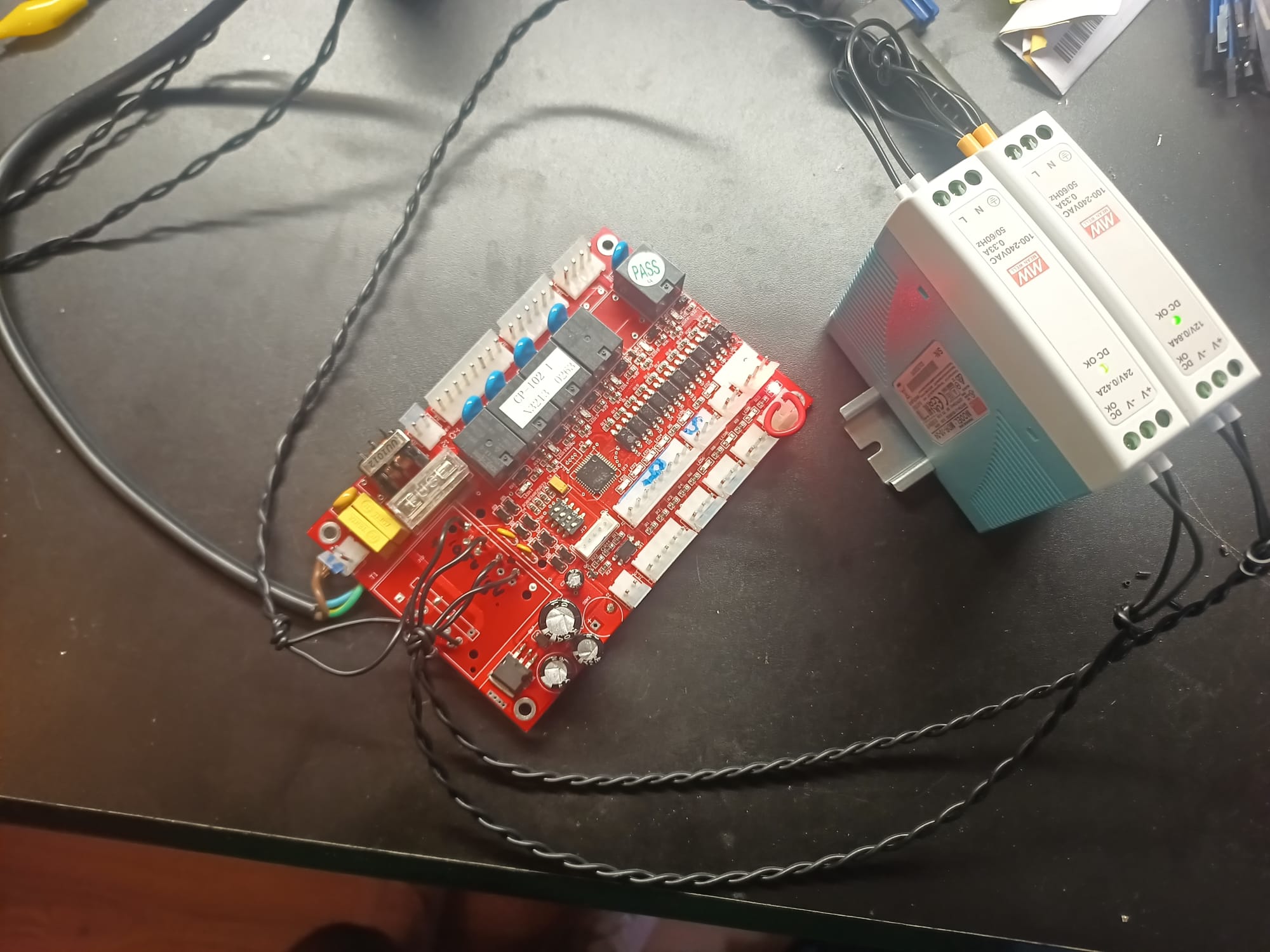

Vandaag de MDR voedingen aangesloten.
Print werkt weer zoals bedoeld.
Zijn wel mooie voedingen, DIN rail erbij besteld, draden aan 1 zijde op de print gesoldeerd, in de voeding met adereindhulzen.
Nu even afwachten hoe ze het doen in de schaarbrug. Zit protectie op dus zullen in ieder geval niet langzaam doorbranden zoals de trafo's.
