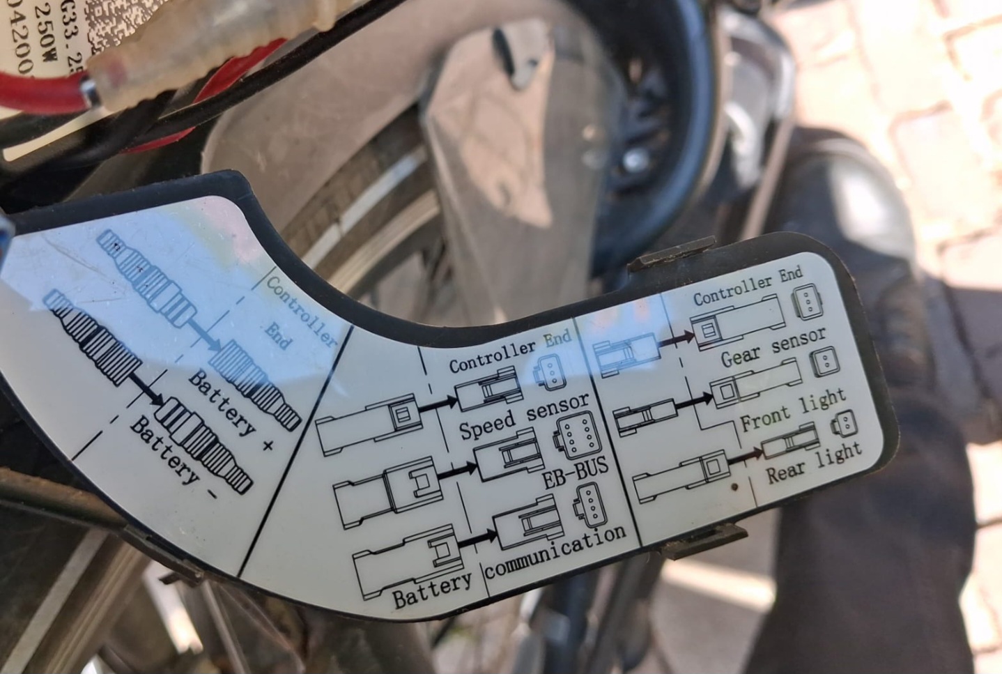

Heb een oudere Brincker Bretange E-Bike.
Deze heeft een Bafang MM G33 .250, 36 V 250W 14 A, 1704200397 middenmotor.
Accu geeft op het display 80%, display en bediening werken.
Er staat geen 'sleuteltje' en geen errors in het scherm.
De motor geeft geen reactie als ik de trappers rondraai (met de hand of fietsend)
De Walk Assist functie reageert wel, achterwiel gaat draaien.
Wat zou het probleem kunnen zijn?
Denk zelf de rotatie en/of krachtsensor in de trapas.
Is het mogelijk om deze sensor(en) tijdelijk te overbruggen om te kijken of motor dan wel draait?

Bij geen van de 2 remmen is een draad te vinden, alleen de remkabel. Heb de kabels gevolgd maar nergens iets.
Bij inknijpen van de hendels verschijnt er ook niets in de display.
tja, motor draait bij walk assist. externe remsensoren zijn niet aanwezig (beetje gevaarlijk op een ebike en zeker met middenmotor).
dan kan de fout enkel in de motor zitten.
normaal zou bij een defect van trap of torquesensor een icoon of fout op display moeten komen. tenzij ze alle2 tegelijk kapot gingen of kabelbreuk intern.
vervangmotor geen optie? uithalen en openen zal toch het minimum zijn. ik vrees dat de fiets het niet waard zal zijn. aangezien die geen remsensoren heeft zal het toch al een budget versie zijn
Probleem in de motor dacht ik ook.
Zie overigens op het plaatje in de motor ook geen aansluiting voor een remsensor.
