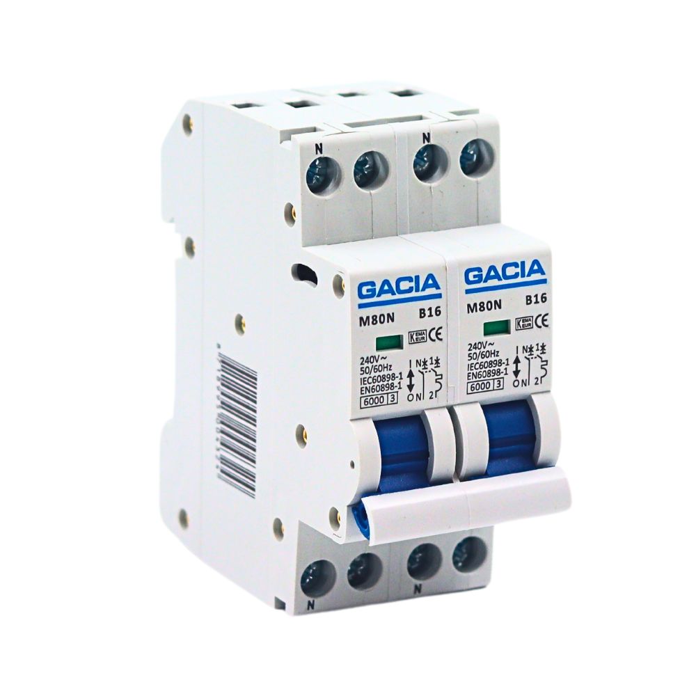

Bij een enkelfase moet er een fornuisgroep automaat zitten, zoals Roland ook laat zien.
2 afzonderlijke automaten mogen niet.
