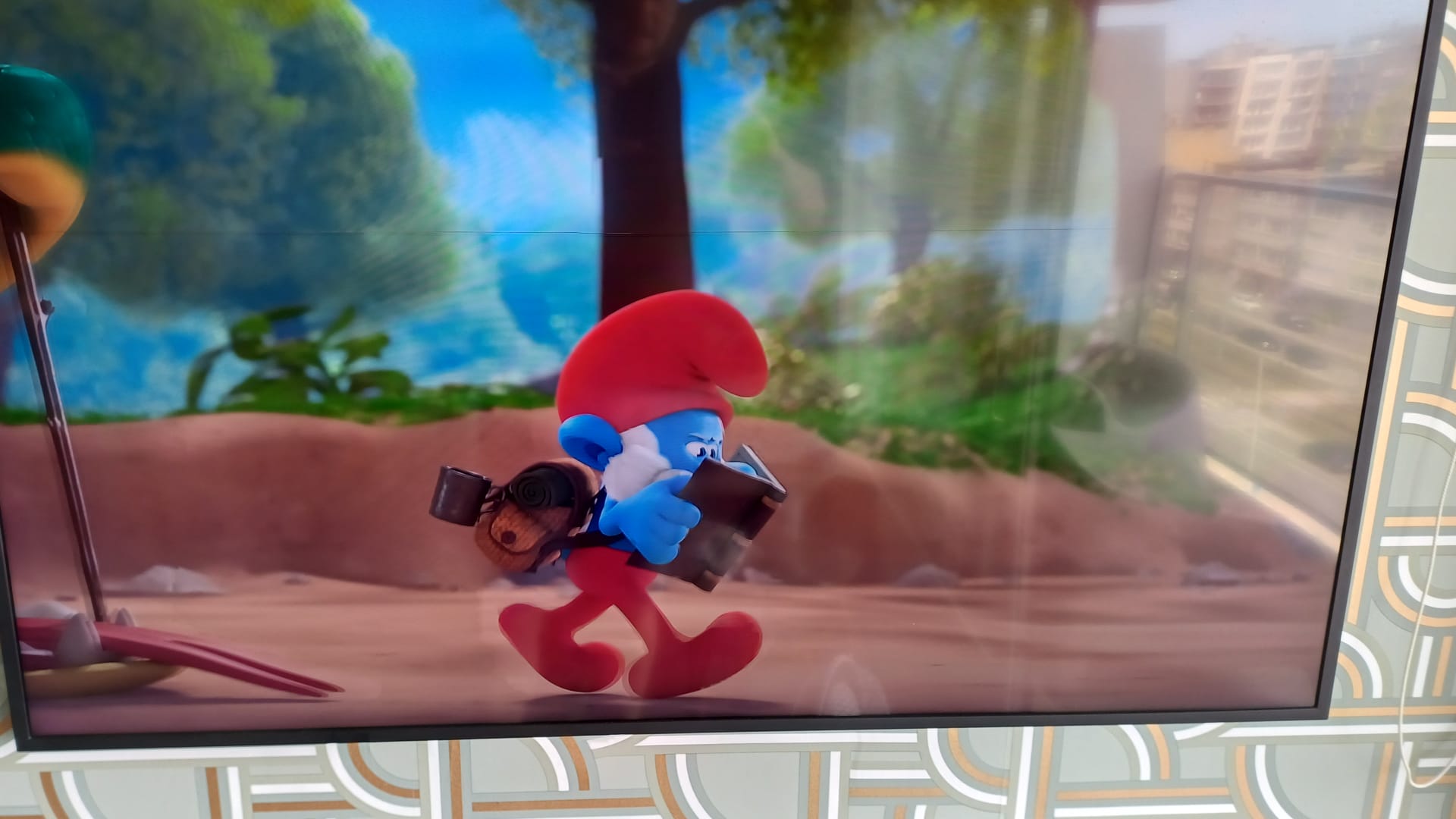

Hallo,deze tv heeft een horizontale zwarte lijn in beeld,iemand enig idee wat dit probleem zou kunnen zijn.
JimA hoeveel tv's heb je nu al gehad voor reparatie?
Heb je zelf al wat ondernomen?
Heb je de aansluitingen van het A/V board naar je scherm al eens gecontroleerd?
Nee niks kunnen doen nog niet,is van een kameraad hij stuurde juist een bericht,ben nog niet bij hem thuis geweest .
Gefeliciteerd, ook u heeft een prachtige Samsung met een defect panel...
Yup, weer een EOL Samsung TV, hopelijk nog garantie anders gevalletje JD jammerdan..
Om even wat meer info te geven over dit defect: er is een row driver probleem in het panel zelf. Da's niet te herstellen dan alleen maar het hele panel te vervangen. Dus als je nog aan een vervangend panel kunt komen, dan is het toestel nog te herstellen. Anders is het helaas einde verhaal.
En geen een heeft een bonding machine om de Row driver te vervangen...
En de Samsung perikelen blijven hier maar bovengemiddeld voorkomen...
