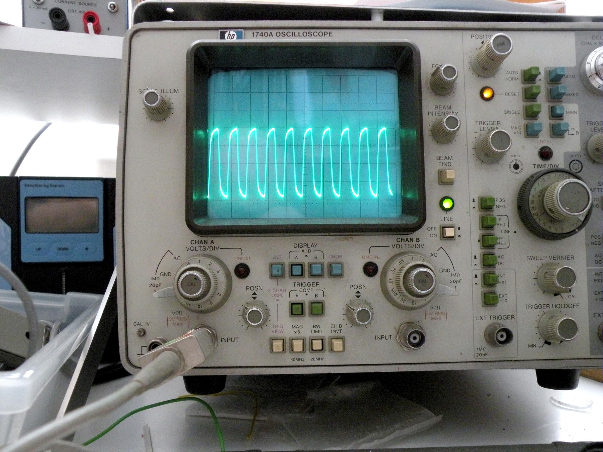

Bij 5Volt spanning op de schakeling blijft er uit het X-tal blokje een blokspanning komen.
Maar op géén van de HC390 uitgangen komt er signaal.
foto 1.
Wanneer ik de spanning verlaag naar 4 Volt krijg ik op pootje 3 wél een puls.
foto 2.
En óók op pootje 7 staat het door 10 gedeelde X-tal signaal.
foto 3

Nog een paar metingen gedaan.
Voeding is 5 Volt.
1e foto laat het signaal op pin 1 van het voetje zien (zonder IC dus).
2e foto zelfde signaal maar nu mét het iC geplaatst.
3e foto pin 1 mét pull-up 4k7.
Nog steeds géén signaal op pin 3.
Verlaag ik de voeding spanning naar 4V staat er meteen een signaal op pin 3 en 4.

Alle foto's 1V/Div?
Ja, ik heb een 1:10 probe gebruikt en de ingangs verzwakker staat op 0,1 V/div.

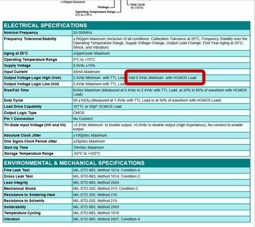

Bij de gemeten hobbyruimte temperatuur van 25 Graden Celsius zou dit IC binnen de Frequentie grens blijven.
De werkspanning is 5Volt.
Zie de onderstaande tabel.

Afgaande op de 1e en 2e foto van de laatste post vormt de ingang van de HC390 een te grote load voor de uitgang van de blok. osc.
Of de uitgang van de blok osc. kan de load niet (meer) aan of de ingang van de HC390 valt buiten spec. (defect).
Ik weet ook niet wat de scoopprobe belasting voor effect heeft.
Maar bij gebrek aan een andere 390 of een andere X-tal blokje (10MHz) ben ik "uit gemeten". :'(
ruud
Het blokje levert niet zoveel uitgangsspanning; die kan zo laag zijn als 2,4 V (klik = groter plaatje).
e: dat is met TTL-belasting; met CMOS-belasting zou het meer moeten zijn.
We zien echter op het scoopplaatje dat het, onder belasting met de HC390, maar nét boven de 2 V uitkomt.
De schakeldrempel in de HC390 is afhankelijk van de voedingsspanning.
Bij 4,5 V voeding is die drempel maximaal al 3,15 V.
De kans is daardoor groot dat hij dan niet reageert op de puls uit het blokje.
Bij lagere voedingsspanningen gaan de schakeldrempels ook naar beneden en dan lukt het blijkbaar wél.

Begrijp ik de datasheet verkeerd dan, FET?
Volgens mij is de minimum high-output Vdd-0.5V (bij een HCMOS-belasting), en da's volgens mij 5-0.5=4.5V?

Je hebt gelijk; ik las te snel. Die lage spanning is met TTL=belasting.
Maar het blijft natuurlijk zo dat op de scoop te zien is dat de belaste spanning van het blokje maar net iets meer is dan 2 V, wat voor de HC390 te weinig kan zijn, tenzij je zijn voedingsspanning verlaagt.
