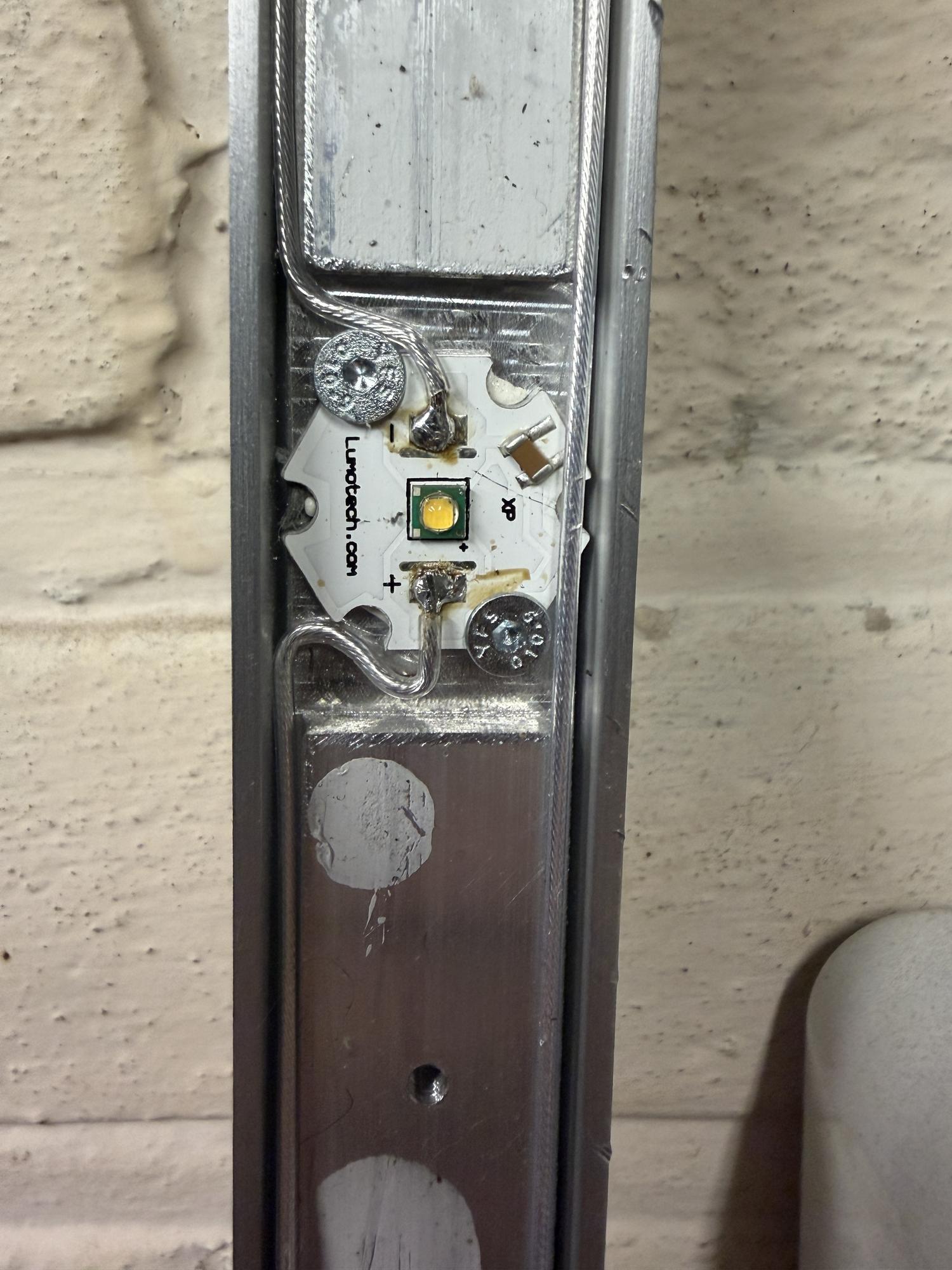

Mijn vraag is, kan ik met de led driver van de foto, 5 leds die in serie geschakeld zijn, aansturen zonder dat de leds stuk gaan? Dit is namelijk de laatste keer gebeurt, maar misschien heb ik iets fout gedaan.
De led’s zijn 2 Watt. Zie foto 2.

Spanningstechnisch: ja (pakweg elke LED is 3-3,5 Volt doorlaatspanning, maal 5 komt dan binnen de spanningsgrenzen van de driver.
Maar de maximumstroom van de LEDs moet je eigenlijk weten om zeker te zijn dat je de LEDs niet opblaast en 2 Watt klinkt wat krap voor de 350 mA uitgang: ik heb zelf 2,8 Watt LEDs van Lumotech geloof ik en dat ging op 350 mA altijd prima. Grote kans dat 350 mA goed gaat, maar geen garantie: de 700 mA uitgang NIET gebruiken. Ook NIET onder spanning aansluiten, maar eerst aansluiten en dan spanning erop.
Wat "wel eens" gedaan wordt is dat high power leds precies op hun max stroom bedreven worden. Dit is niet verstandig: De levensduur die je van leds verwacht haal je dan niet.
Volgens mij is 350 mA * ongeveer 3V gelijk aan "ongeveer 1W". Dus een twee watt led, kan je dan prima op die 350mA gebruiken, maar 700mA zou ik, net als weardguy, dus afraden zelfs al zou de led het formeel toestaan.
(Vaak krijg je maar iets van 20% meer licht als je 2x de stroom er doorheen jast. (dit geldt als je van 50% naar 100% van de max stroom gaat, niet als je van 5% naar 10% van de max stroom gaat.))
