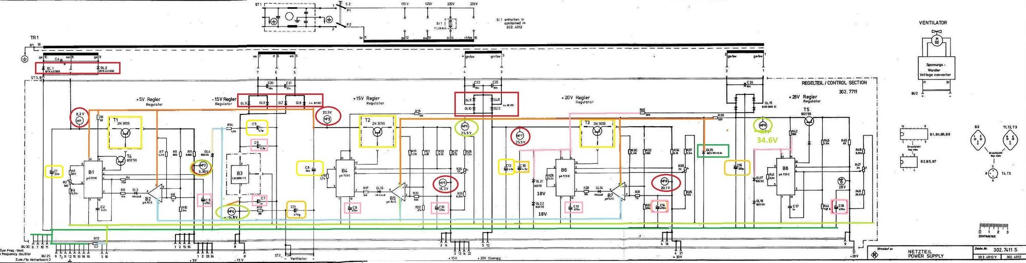

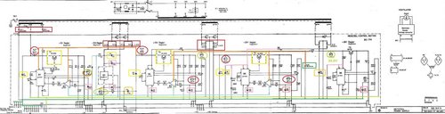

De SMS heeft 5 gestabiliseerde voedingen (+5V, +15V , - 15V , +20V , +28V), zie fig1).
Deze zijn allen gekoppeld en hebben een fold back gedrag bij kortsluiting (behalve de -15V, die een TO3 LM7915 stabilisatie IC heeft, die kortsluitvast is).
Het geobserveerde chaotische gedrag was waarschijnlijk te wijten aan de 5V voeding die niet scheen te stabiliseren bij oplopende netspanning.

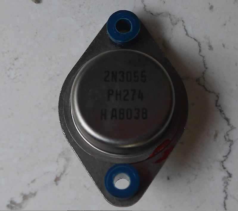

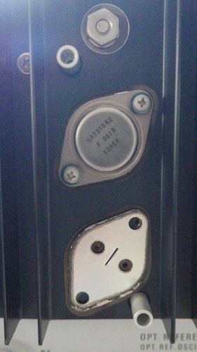

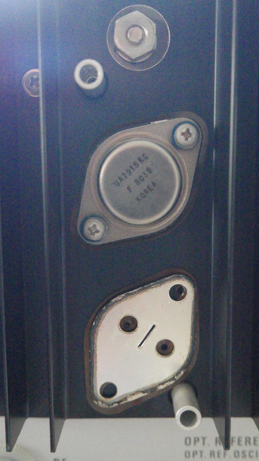

Omdat ik zo weinig mogelijk in het apparaat wilde spitten, besloot ik enkel de 3 Power Torren op de koelplaat (achter op het apparaat): 3 X 2N3055 (Philips) TO3 behuizing los te halen en door te meten.
(het apparaat volledig geïsoleerd van de netspanning).).
Alle 3 stuks 2N3055 bleken OK , gemeten op een Transistor Analyzer (hFE resp 20 , 31 en 30 voor resp. de 5V, de 15V en de 20V voedingslijn.
De 3X 2N3055 weer terug gezet (ze zitten in een vreemd socket) en het apparaat werkte nu goed ? ( en alle voedingen bleven gestabiliseerd ook bij 220V en 240V AC netspanning.
Zeer vreemde fout;
Ik kan niet verklaren, hoe je door tijdelijk een 2N3055 uit een socket kunt halen, die voedingslijn kunt repareren??

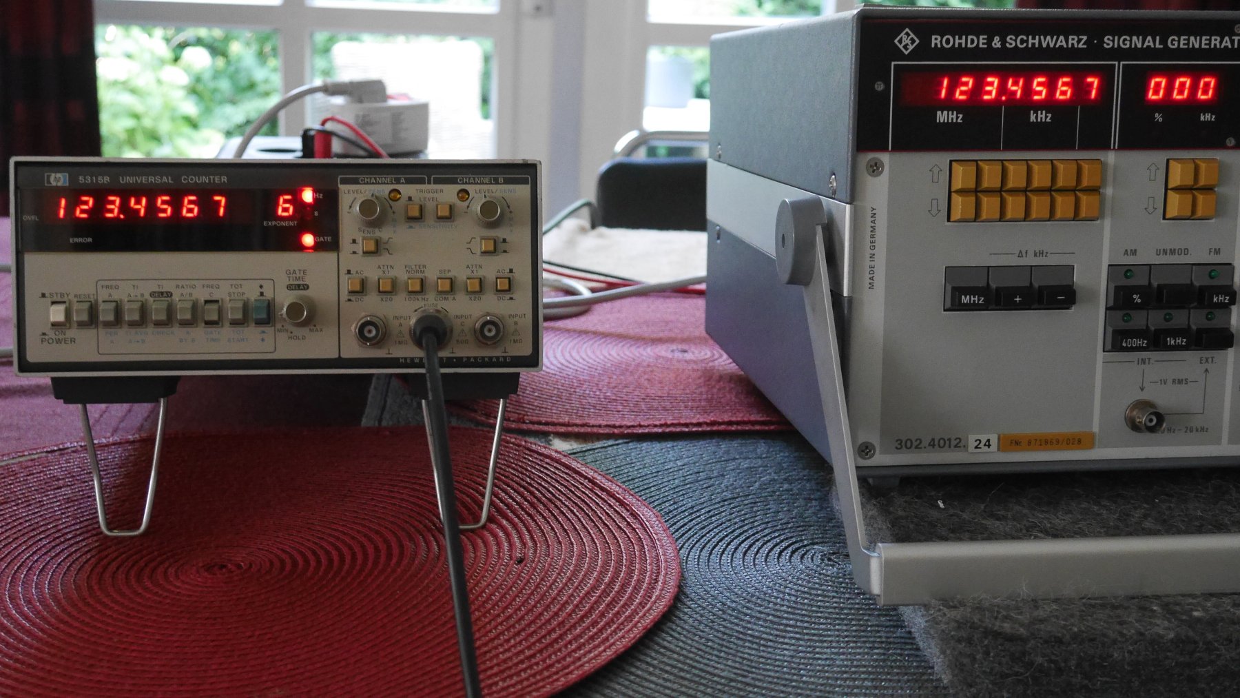

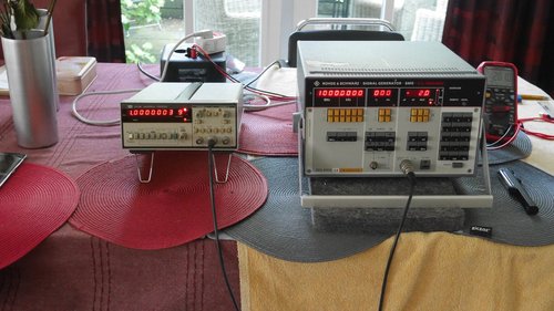

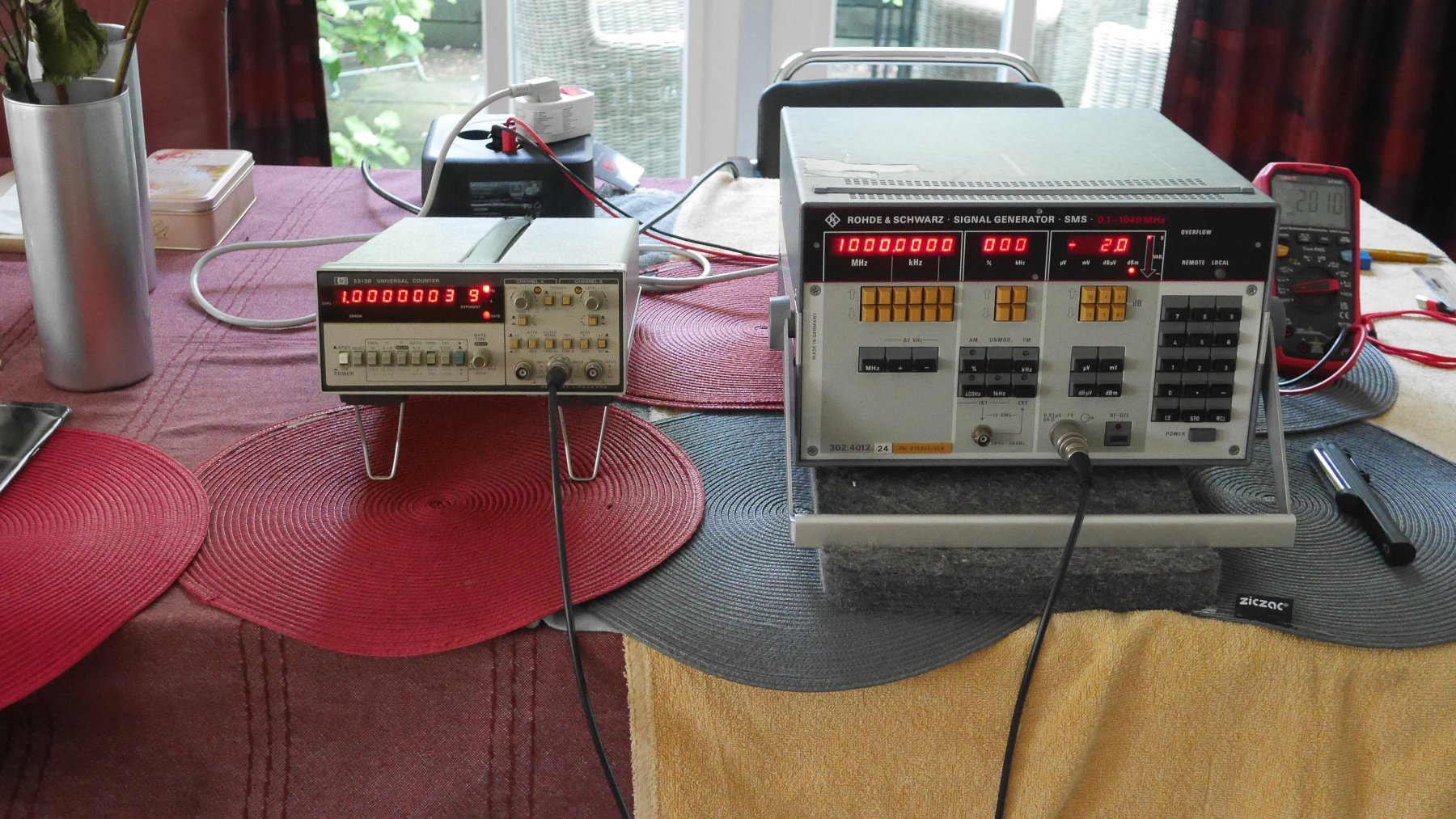

Hierbij nog wat metingen en een indruk van de R&S SMS met een HP frequentiemeter 5315B (ex PTT).
De frequenties , afgelezen op de HP Frequentieteller komen goed overeen met de R&S SMS ingeplugde frequenties.
Maar het zijn beide oude apparaten (1970's)
Beiden hebben de provisie voor een X-tal generator met een oventje, maar beide apparaten hebben deze optie niet.
(Maar voor mij is het goed genoeg.
Slecht contact in het TO-3 voetje?
Andere mogelijkheid: isolatiebussen of isolatieplaatje zijn niet meer goed. Heb dat probleem ooit bij een 13.8V/10A voeding gehad. Alleen als je de TO3-tor precies goed monteerde maakten de bevestigingsschroeven geen sluiting met massa. Het 'uitrichten' van de tor kwam behoorlijk kritisch. Met nieuwe, langere isolatiebussen was het probleem opgelost.

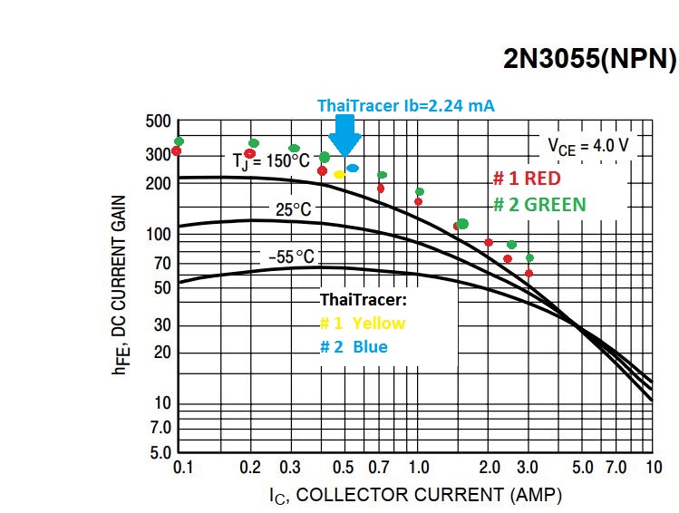

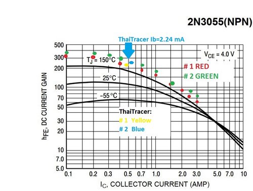

Maar de betreffende 2N 3055 (5V voedingslijn) had nog een hFE van 20, gemeten met de Peak Atlas DCA55 terwijl de 2 andere 2N3055 's een hFE van 30 en 31 hadden.
- Maar die 2N3055 met een hFE van 20 was dus m.i. niet stuk, hoewel FRED101 refereert naar "half defecte transistoren" gemeten met een TEK 577-177 op zijn eigen website.
Deze moeten volgens hem altijd vervangen worden.
- En het mica plaatje had geen kortsluiting ( de Collector van de 2N3055 was geïsoleerd van de massa).

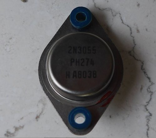

Ik laat het maar even zo ( i.e de originele Philips 2N3055 laten zitten).

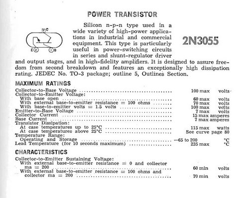

(Een moderne 2N3055 die ik ooit getest heb met op een Elektuur Curve Tracer , had een hFE van 300 bij 2 Ampere Ic.!! Deze oude 2N3055 dus een hFE van 20.
Maar misschien voldoet zo'n moderne homotaxiale 2N3055 niet in deze oude R&S voedingsschakeling.
(bv De oude epitaxiale 2N3055 's hadden blijkbaar geen last van "second breakdown").

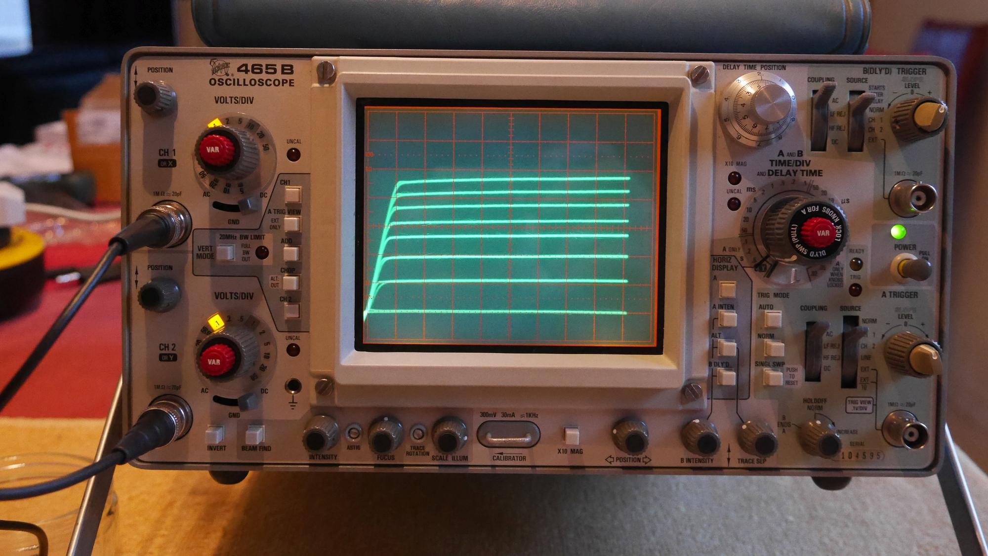

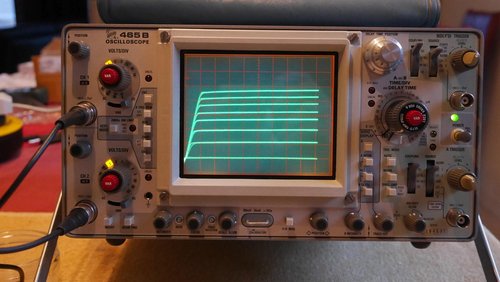

Het voordeel van zo'n zelfbouw CT op basis van een FG is dat je met verschillende frequenties kunt werken. Het is leuk dat een een tor een hFE van 50 heeft op bv een Tek 576 CT (zaagtand en collectorspanning met 50 of 100 Hz frequentie), maar dat zegt weinig als je de tor op 20 kHz of 10 MHz gaat gebruiken.
De keren dat ik mijn 576 gebruik gaat het bijna altijd om hoge stromen en spanningen of om schakelingen met een vreemd gedrag van een halfgeleider. . Zo heb ik een paar keer torren gehad die volgens een gewone tor tester en DMM diode test goed waren maar pas op de Tek door de mand vielen waar ik ze onder toepassing condities (spanning/stroom) kon testen.
Wat het fout mechanisme is weet ik nog niet. Ze werken maar een beetje, de hoeveelheid basisstroom heeft geen relatie meer met de collector stroom. Ongeacht de basis stroom krijg ik dus altijd de zelfde collector stroom. Dus ipv bv 5 traces zie ik er maar 1 of soms 2. Alsof de basis een klep heeft die vastgeroest zit :-) Dit waren altijd torren die min of meer bij een vaste statische instelling werken. Zoals bv voor de spanning regeling in een voeding van een schakeling waar altijd de zelfde stroom door loopt.
Het komt niet veel voor, ik heb het in meer dan 10 jaar pas een keer of 5 gezien en het ging dan om torren uit apparaten die grofweg uit de jaren 70 kwamen.

Fred 101 heeft twee maal gesteld (zie ook de bijlage hieronder op zijn zijn website, voor een andere Tektronix 577-177 Curve Tracer, dat je powertorren onder actuele condities van stroom moet testen.
BV
Met de Tektronix Tansistor Curve Tracer 576 (NOS) die hij nu gebruikt.
Een test met een zeer lage basis stroom zoals de Peak Atlas DCA55 gebruikt is niet representatief voor het testen van een 2N3055 of 2N3773.
Fred stelt dat hij transistoren heeft gezien die gedeeltelijk defect waren: Niet reageerden op variërende basisstromen. Die waren Half defect ("semi conductor", what 's in a name: "'Wink").
Website PA4TIM
Dit is de Tektronix 577 mainframe met 177 curvetracer plugin. .
Deze kan halfgeleiders zoals FET’s, torren, diodes, zeners, trystors enz testen met spanningen tussen de 0 en 1600V en stromen tot 20A. Verticaal geeft hij de stroom met een resolutie van 0,2 nA/div tot 2A/div Voor hele grote stromen kunnen er kelvin metingen worden gedaan.
Je kan er ook electromotoren, relais en condensators mee meten.
En ook de capaciteit van halfgeleiders.
Ideaal om een transistor of FET optimaal in te stellen, torren te testen of te matchen.
Ook bruikbaar als je twijfelt aan een transistor, veel mensen denken dat een transistor heel of stuk is maar het komt ook voor dat ze half kapot zijn. Het heet niet voor niets een halfgeleider Wink.
Ze halen dan niet meer de specs uit het datasheet en dat kan soms hele rare fouten opleveren. Ik heb dat al een paar keer gezien.

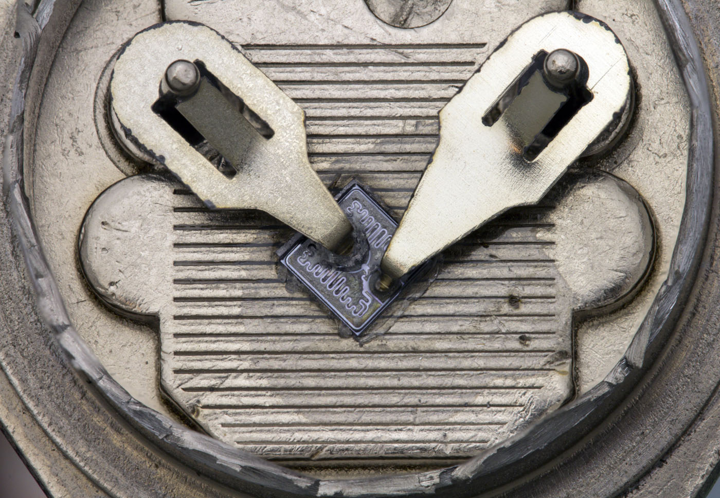

MBT intermitterend gedrag van de oude Homotaxiale powertorren.
Dat moet ik ergens anders gelezen hebben (ik dacht nu op een Duitse site, die foto's toont van gesneuvelde halfgeleiders.
De PHILIPS 2N3055 is nog een homotaxiale versie, niet de latere epitaxiale (zie de H ).
Die "Mk1" Homotaxiale 2N3055 ''s hadden inwendig klemaansluitingen (zie foto) die een intermitterend gedrag konden vertonen, afhankelijk van de belasting van de overgang klem -> die.
Maar het is idd ver gezocht, dat dit de oorzaak was in mijn apparaat.
