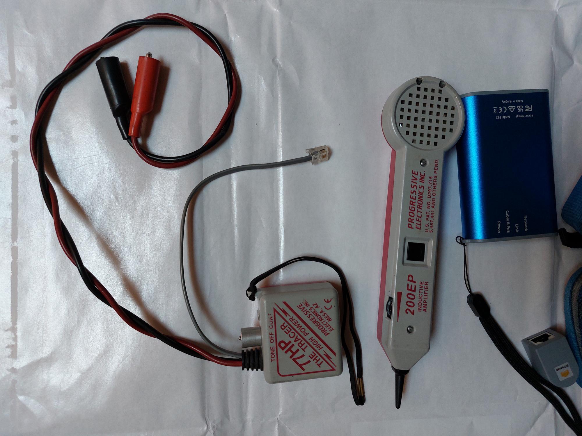

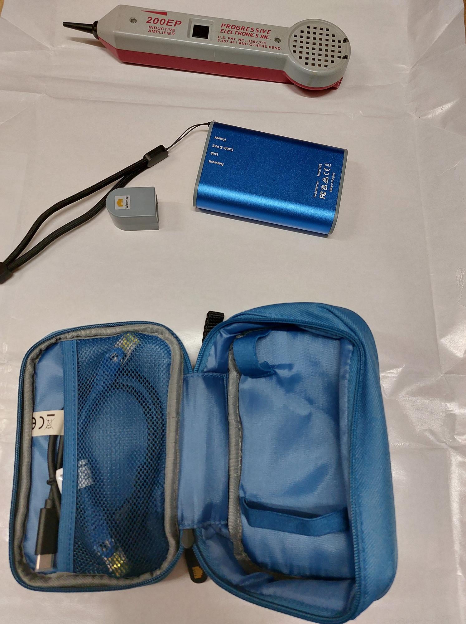

Ik heb deze al zeker 30 jaar in gebruik en daar vele, vele duizenden kabels mee uitgemeten.
Dit kan een kopie zijn, ik heb de originele amerikaanse .
Maar voor 3 tientjes...
De ontvanger voor de EP200 heb je al, alleen niet de bijbehorende zender blijkbaar.
Jawel ook de zender. Met een RJ12 er aan. met dank aan user adval.
Ik zal een verloopje naar rj45 maken zodat het signaal op verschillende aderparen gezet wordt.
Want die RJ12 in een RJ45 patch panel duwen levert natuurlijk niks op, dan wordt weer maar 1 aderpaar aangestuurd.

Dat is de originele, koesteren!
Inderdaad een verloopje maken.
Ik heb de RJ11 ook op pen 1 en 3 OF 4-5.

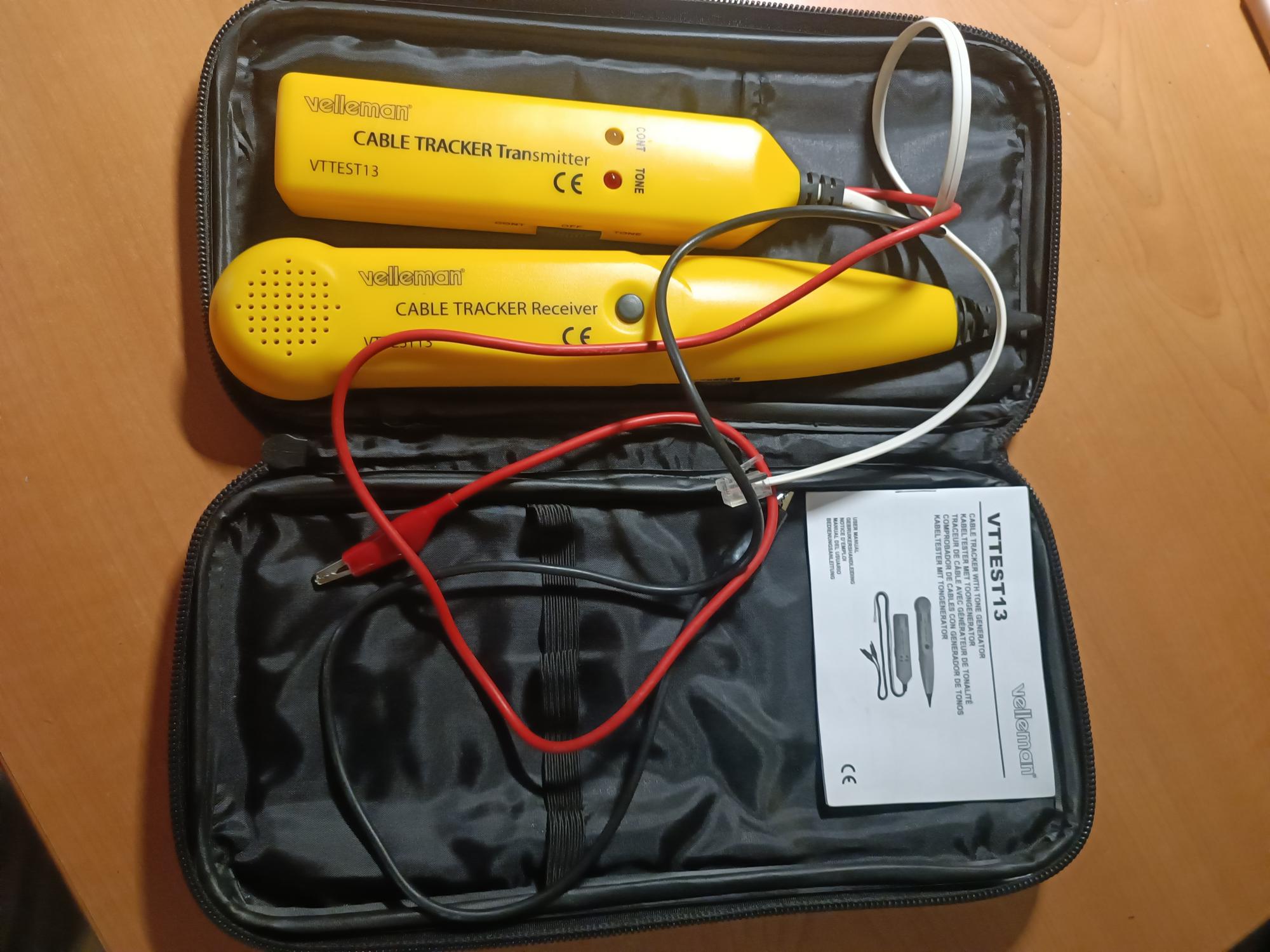

Ik heb nog een Velleman cable tracer, de VTTEST13.
Doet ook wat hij moet doen en is al vele keren van pas gekomen.
