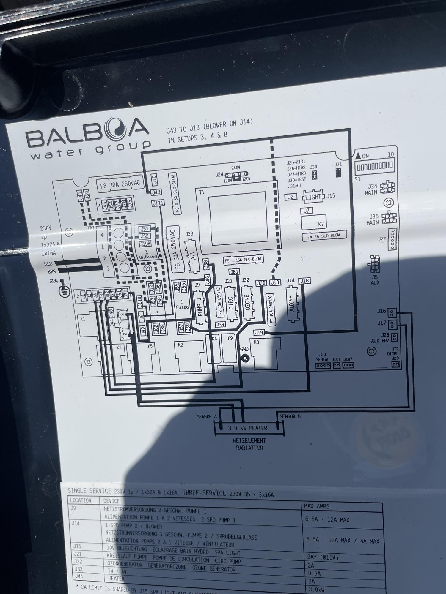

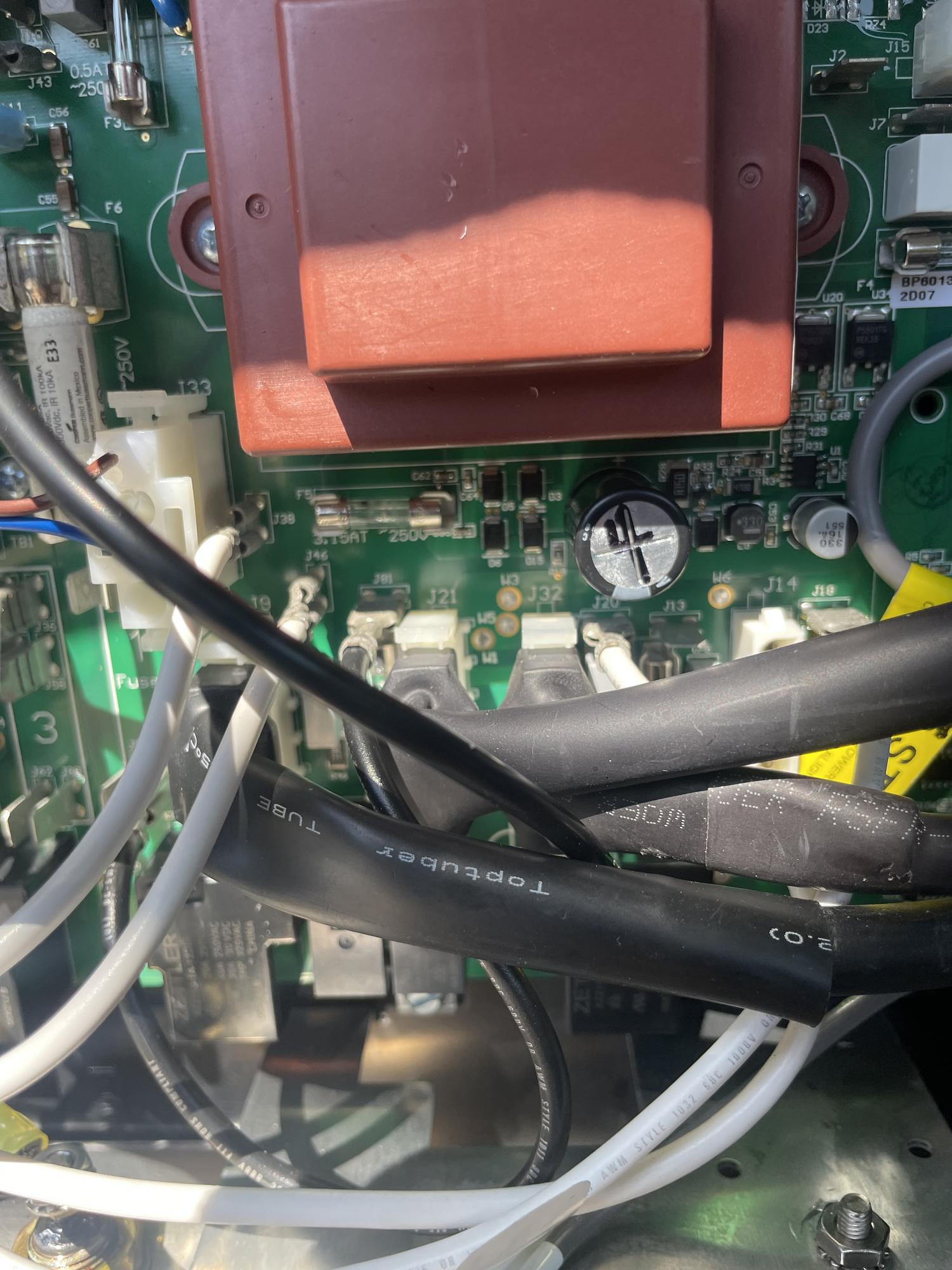

We hebben een jacuzzi gehuurd. Deze heeft een week zonder problemen gewerkt.
Dan het verhuurbedrijf gecontacteerd. Hij is al 3 maal daar geweest.
Hij conroleerde de zekeringen en die zijn in orde.
De laatste keer was ik niet aanwezig.... hij zou wat vervangen hebben......
Nu zegt hij dat we niet genoeg vermogen zouden hebben. Ik meet 240 volt....
Maar ik meet nergens een lage spanningvvan 12 volt of 24 volt. Zelfs geen spanning op de grote glazen zekeringen. Ik ken weinig van elektriciteit en nog minder van electronica
Volgens mij krijgt de voeding geen spanning of is de voeding gewoon stuk.
Ik heb een tiental jaren industriele elektriciteit gedaan, dus een volledige leek ben ik dan ook weer niet.
De display doet niks..... de circulatiepomp zou wel moeten draaien al staat de jacuzzi uit.
Waar juist kan ik meten. De schroef van de printplaat is gezegeld met verf, dus achterkant kan ik niet aan.
Te weinig vermigen lijkt me vreemd, alles werkt in huis.....warmtepomp, oven, elektrisch vuur enz.
Wie kan me ff op weg helpen. Ik stuur dadelijk nog foto's. Vg.

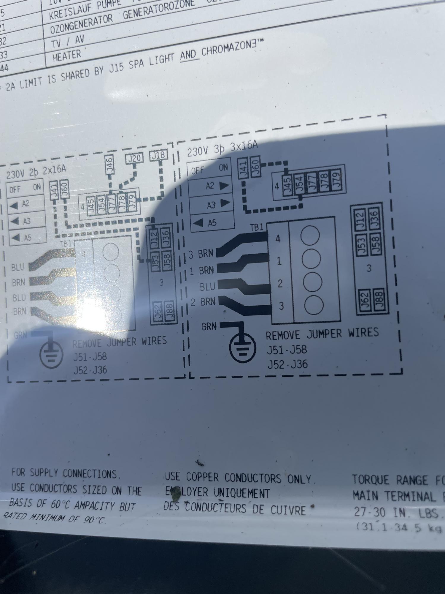

voeding is 1x16A nu, 1,5mm2 snoertje is wat dun idd. die koker onderaan is het doorstroomelement. op 1x16A staat ofwel het element aan, ofwel de jet, kan niet samen. je krijgt pas 12V als de voeding geschakeld word, vaak een startknop op het display. de rode knoltrafo is de DC voeding.

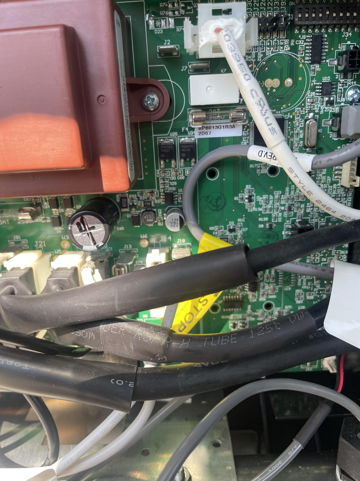

ik zie overigens dat F5 eruit ligt 3,15A. die lijkt van de DC uit de trafo te zijn. wrs zit er sluiting op de 12V of 24V stuurstroom. kan display, lampje, evt radio oid zijn. zeker icm vocht.
@testman: die zekering is heel, wat je ziet is een blob op de smeltdraad: dan kun je hem beter zien. Daarom zie ik dat hij heel is.
Volgens mij is die klodder niet bedoeld om 'm beter te zien, maar om 'm betrouwbaarder door te laten smelten (lees: minder kans op vlamboog).
Het bolletje metaal voert enige warmte af en de draad zal daardoor aan beide kanten ervan opwarmen en doorsmelten, wat automatisch een tweemaal zo grote te overbruggen afstand oplevert.

Dat bolletje is een trage zekering, en dat klopt ook, er staat 3,15 AT bij de zekering.

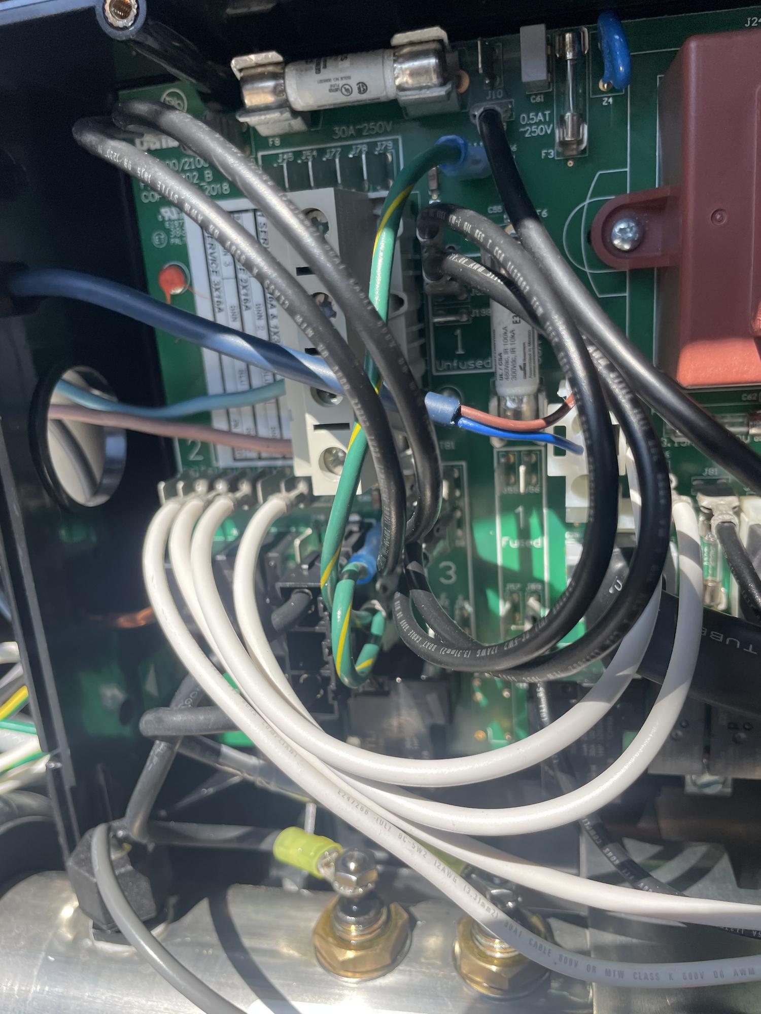

Ik zou toch ergens 12 volt moeten kunnen meten.... op de print.....

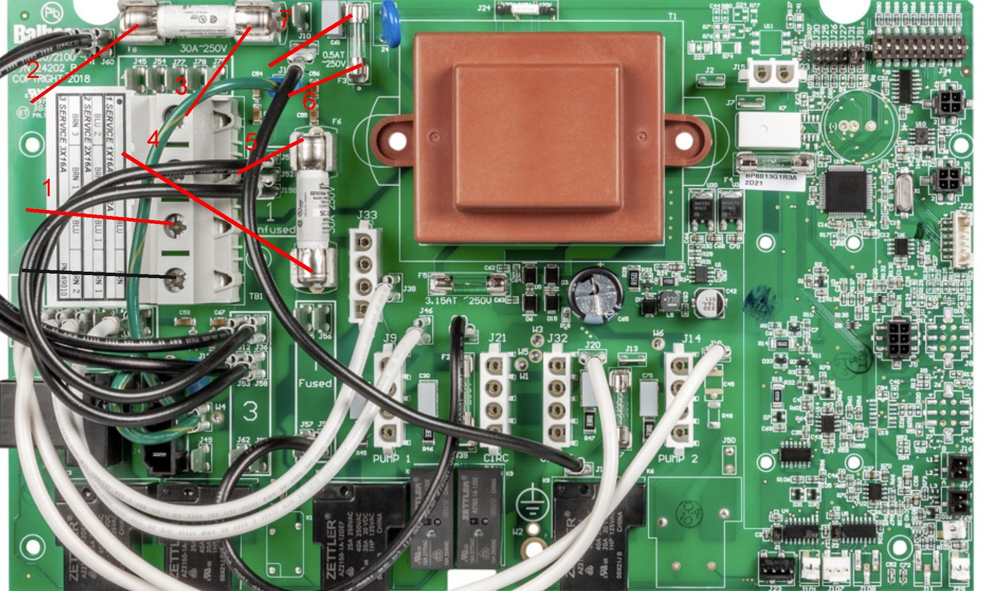

als je wil meten, kan je beginnen bij het begin.
heb je 240V op dat stopcontact?
indien ja, komt die 240V op de print toe van de draad uit stopcontact?
indien ja, er zal wel een zekering naast staan, heb je die 240V ook achter de zekering?
indien ja,
je kan bv je meettoestel op de binnenkomende draad zetten (blauw en bruin) en dan bv de bruine op de zekeringen. eerst ene kant, dan andere kant. de blauwe laat je zitten.
je moet per kant op de zekering altijd dezelfde waarde meten.
heb op deze foto je 2 meetsnoeren genomen, zwart en rood. en de rode verzet je altijd.
heb je overal 0V, laat dan de rode zitten en neem de zwarte op alle punten 1 tot 7
voor de DC kant te meten na de transfo is iets ingewikkelder.
je kan dan een 'massa' zoeken, en dan alle spanningen weer meten op alle secundaire zekeringen
toestel is wel tamelijk zwaar, het grootste is de 3KW heater lijkt mij, dat is 12A op 240V
heb je ergens een 230V lamp met losse draden, zou die ook eens op die aansluitkabel hangen om te zien of ze wel brand dan. want een capacitieve 240V meten kan altijd. en dat de bluetooth dan even aanspringt omdat zijn interne condensatoren zijn opgeladen

Fcapri, ik ga namiddag nog ff kijken..... ik zal zoals je zegt een verbruiker rechtstreeks op de 2 onderste contacten leggen..... dan nog ff je volgende stapoen overlopen.....
Voor de massa van de secundaire kring zie ik onderkant in het midden een gaatje met koperen omhulsel....
Daar kan ik toch ook meten of er ergens spanning op die kleinere zekeringen staat.....? Dus tussen dat gaatje enhet contact van de zekering. Bedankt alvast aan jou, en iedereen voor het meedenken.......

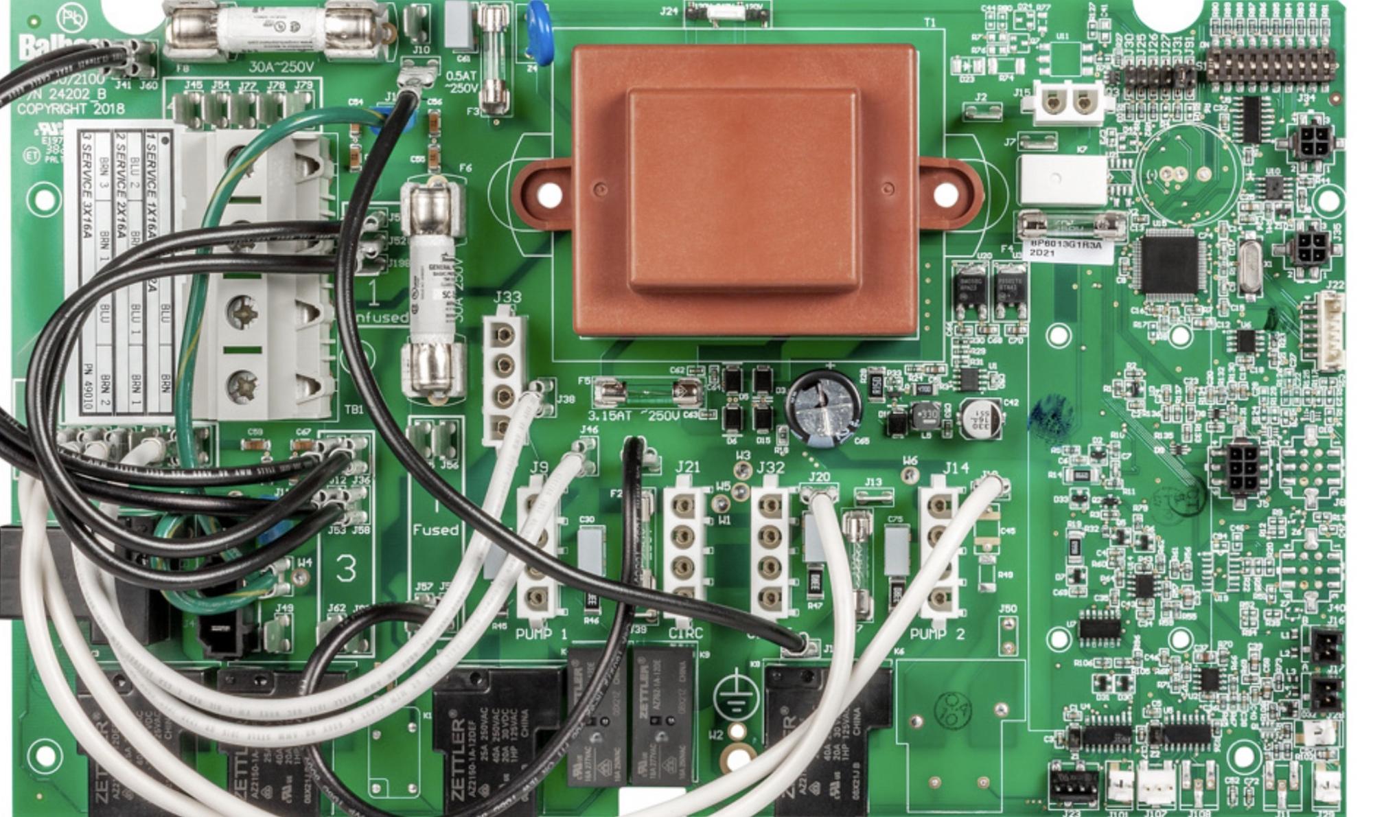

heb je op de foto's van ts zelf gekeken of de laatste foto welke van t net komt? daar zit een verschil in.
