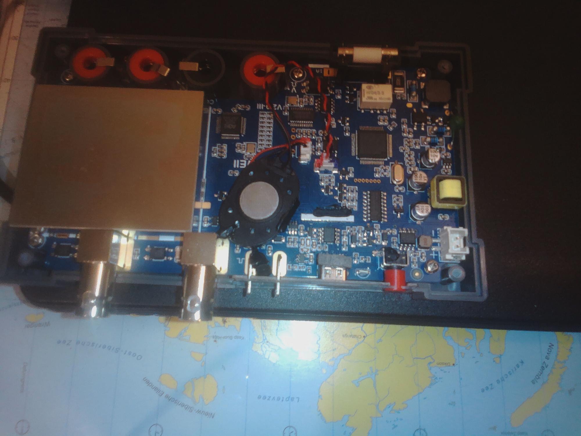

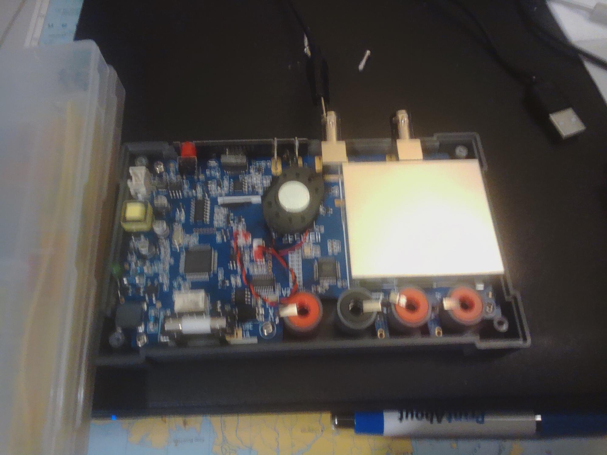

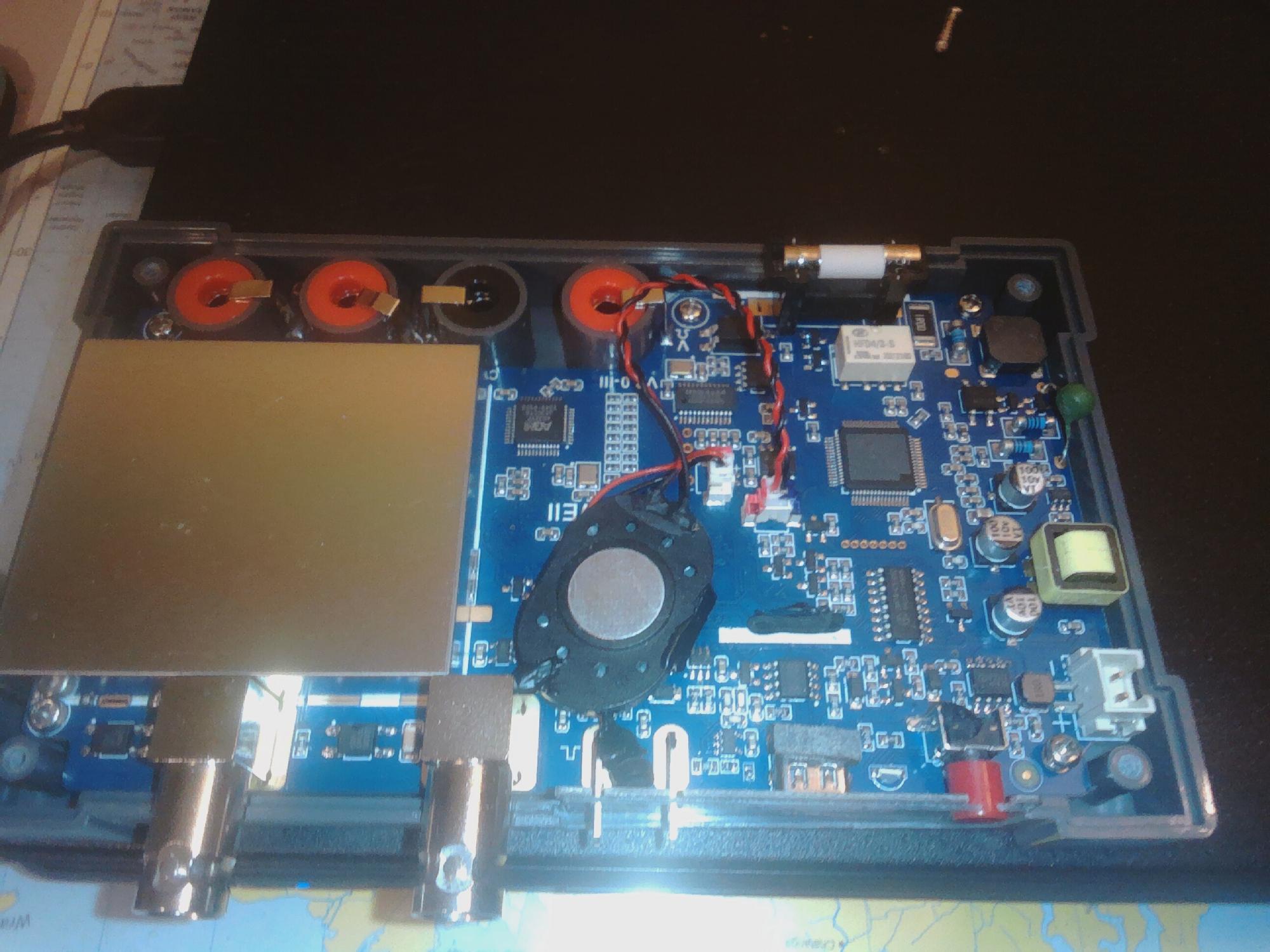

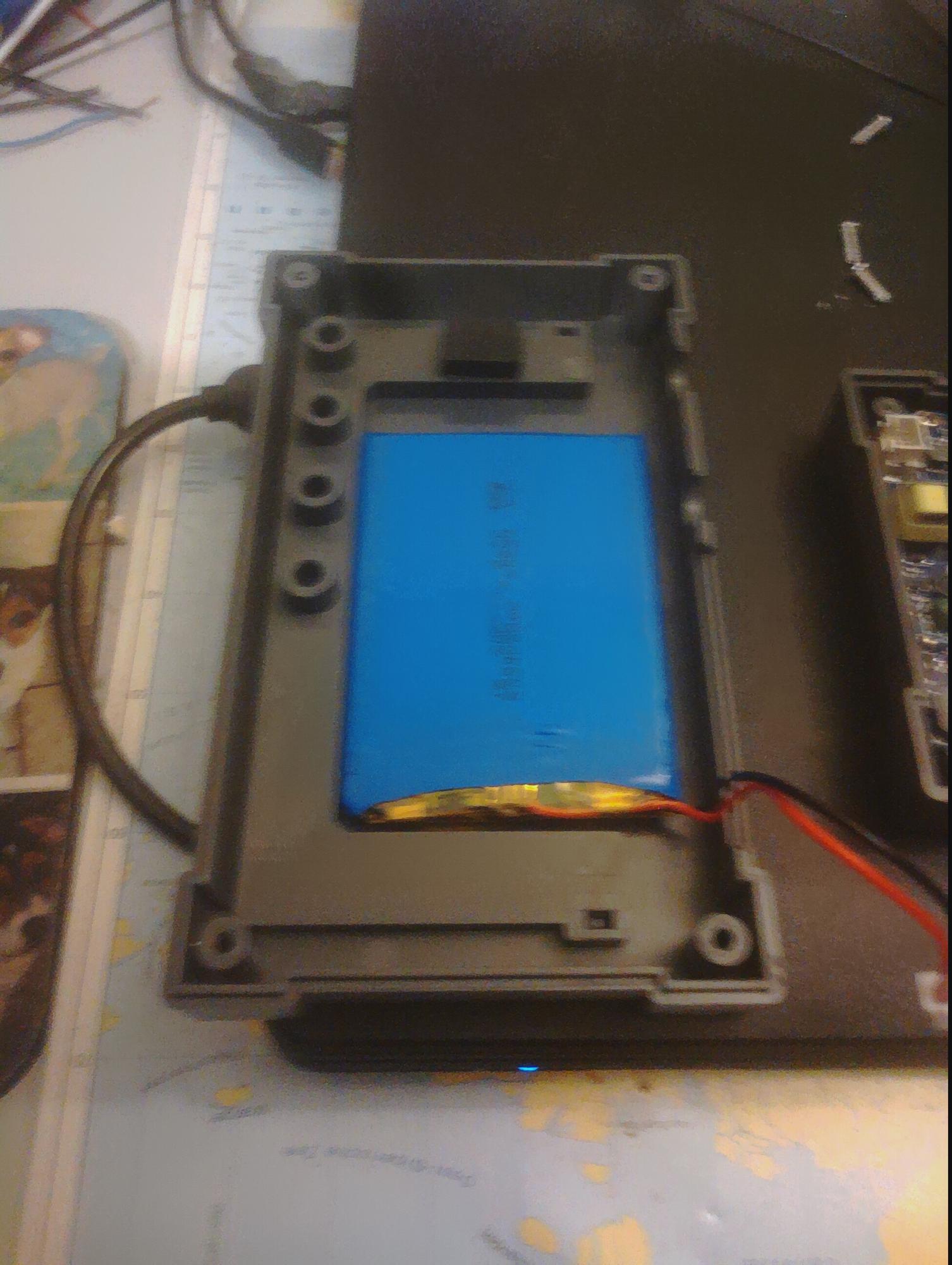

Bedankt iedereen , ik ga de foto's door sturen het betreft een Type DS03D12 , 3,2 inch . wat ik u ook ga melden ik heb die open gemaakt zoals u kan zien op de foto de bat los gemaakt en door gemeten 3,7 volt zoals het aangeduid staat op de bat verder heb ik die terug aangesloten en de spanning opnieuw gemeten en die duidde niets aan is dat normaal
Dan is de accu heel ver leeg of defect ( spanning stort in bij belasting).
Doet het scoopje het wel als je het op een USB adapter aansluit?
Als je de batterij belast met een weerstand of klein lampje, is de spanning dan nog steeds goed? (of 'kakt' die in?)
Is zo te zien Li-Ion?
Betere fotos (deze zijn bewogen of niet goed gefocused) kan helpen.

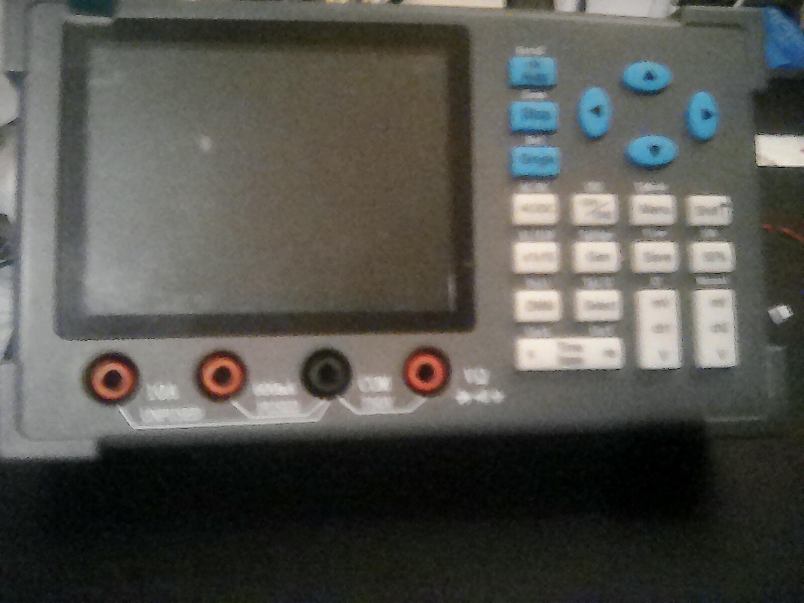

Voor de duidelijkheid: merk is Zeeweii.

als ik de spanning direct op de +en- meet dan meet ik nu 3,98 en met een weerstand van 100 Ohm blijft de spanning idem , ik zal proberen met ander foto's
Je kan de tablet ondersteunen met bijv. een stapeltje boeken om een foto te maken. En extra licht om een trillingsarme foto te maken.

Ik denk niet dat het de batterij is. Hij zou op 3,7V gewoon moeten werken. Hij laadt blijkbaar ook want de spanning is nu bijna 4V. Waarschijnlijk is er wat kapot.

Zo ja dan zet ik m'n geld toch op de accu. Meet ook eens met een voltmeter wat er gebeurt op het moment dat u de scoop probeert aan te zetten; zakt dan de spanning in elkaar?
Een belasting van 100 ohm (40mA) lijkt me weinig om de accu goed te testen.

Zit er inwendig een reset-knopje op de scope, of evt. twee testpunten die men dient kort te sluiten voor een 'harde' reset?

Controleer (als dat er is) de beveiliging van de cel. Recent meegemaakt dat de laad-FET heel was, maar de ontlaad-FET stuk (of het spanningsdetector IC weigerde, vanwege de extreem lage kosten en absurd kleine afmetingen heb ik gewoon een nieuw 1S beveiligingsprintje gekocht).
Gevolg was dat de accu netjes opgeladen werd, maar het apparaat onbruikbaar was.

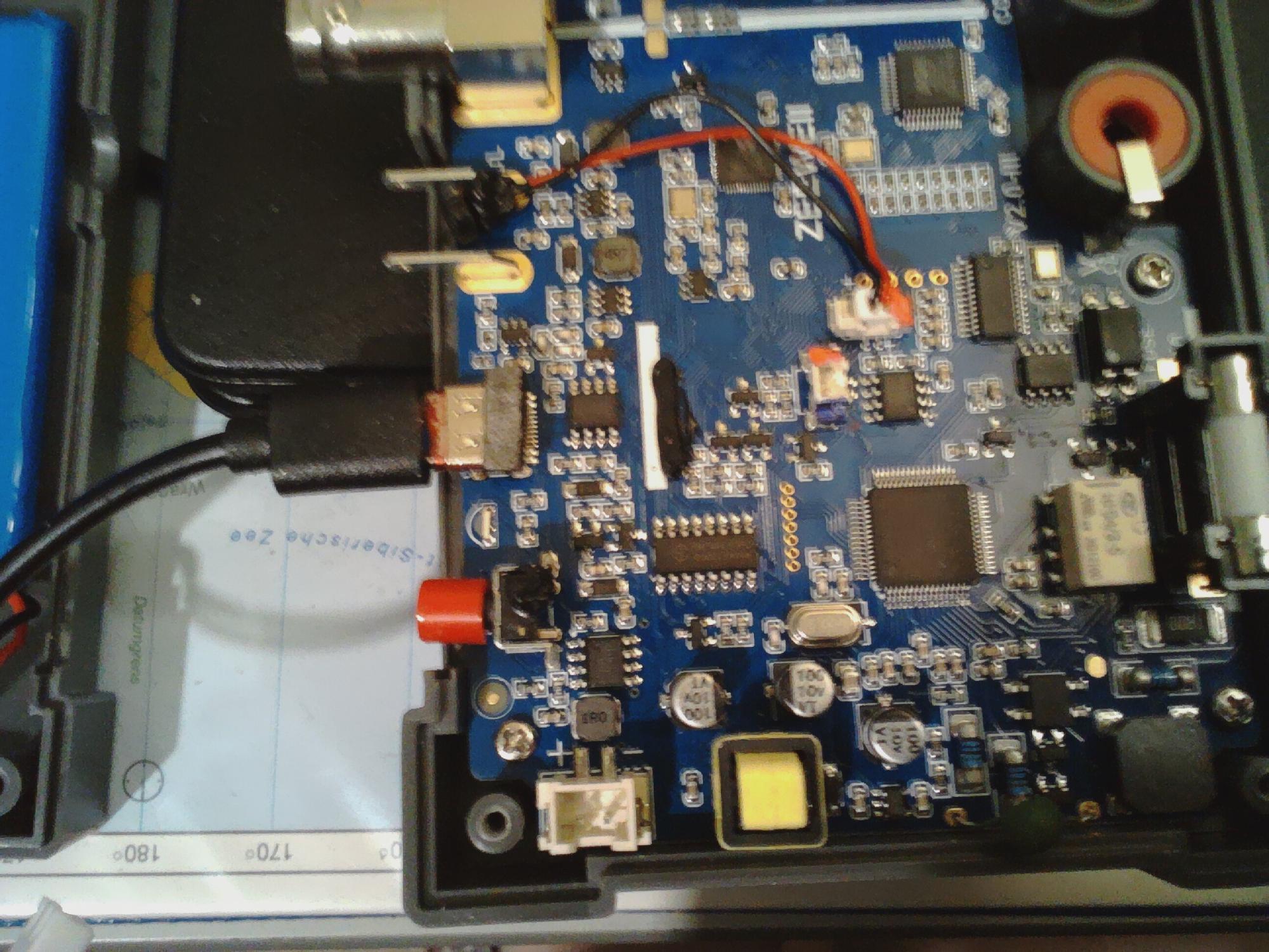

@nonius neen het toestel ging automatisch uit , ik kan de spanning niet aanzetten ook niet wanneer ik op de rode knop druk en gaat ook niet aan wanneer ik een usb kabeltje gebruik en ik heb al verschillende gebruikt.
Zit er inwendig een reset-knopje op de scope, of evt. twee testpunten die men dient kort te sluiten voor een 'harde' reset? (geen testknop of reset knop of twee punten).

ik ga nu eens met een hogere waarde van de weerstand de spanning meten1k is dat genoeg
Ja,
Een fiets (gloei)lampje uit de koplamp kan ook, is 300mA...
Als je de USB aansluit, gaat ook de laadled niet aan? (rood bij opladen, groen bij vol)
nu heb ik verschillende weerstanden gebruikt , zie hier de resultaten

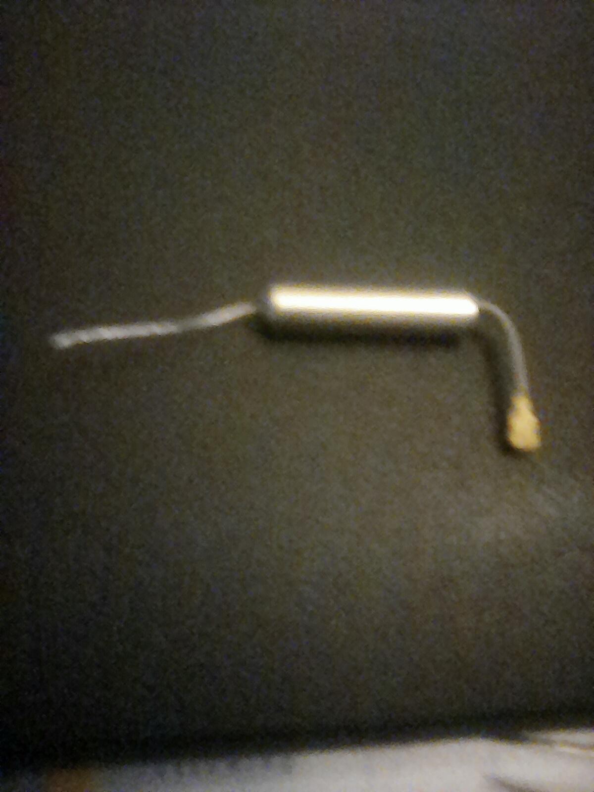

De bat is nu nog maar 3,102 volt met een weerstand van 1k = idem van 67k 3,083 volt en met een weerstand 100k = het nog 2,847 volt en met lampje dat schijn heel helder . als ik nu de lader terug aansluit hoelang kan dat duren dat de bat volledig terug opgeladen is , hier zijn een paar andere foto's beter kan ik het niet
@Arco deze was ik vergeten Als je de USB aansluit, gaat ook de laadled niet aan? (rood bij opladen, groen bij vol) daar brand geen enkel ledje
