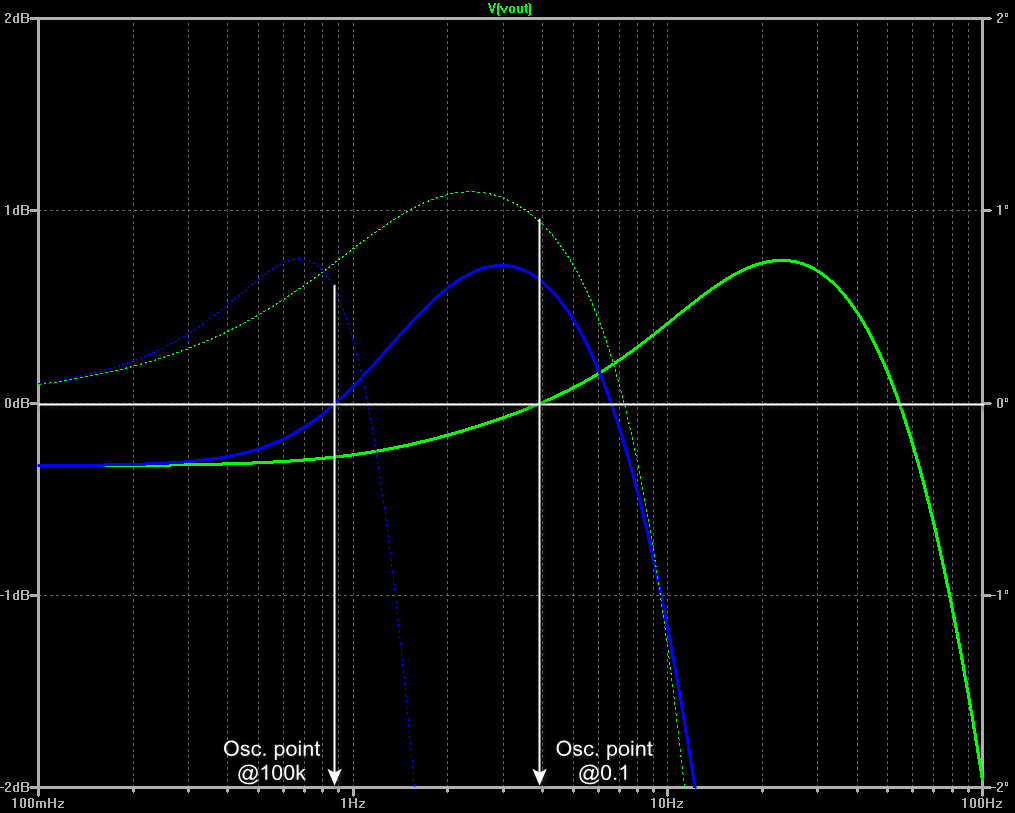

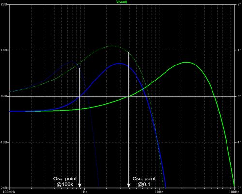

Neem dit netwerk:
---+---R---+---
| C
+---R---+
C
-----------+---Stel R=1 en C=1.
Een momentje algebra leert dat de uitgangsspanning een maximum bereikt voor
ω = 1/3 · √(√19 − 1), ofwel f ≈ 0,09723
Dat maximum is
Umax = 1/15 · √(305 − 10√19) ≈ 1,0779
Met andere R en C krijgen we andere waarden voor de 'resonantie'-frequentie, maar de maximumspanning blijft hetzelfde.
Natuurlijk kunnen we ook een sim gebruiken, alleen brengt ons dat niet verder, want... daaruit komt precies hetzelfde
(plaatje onder de post).
(Door voor het bovenste RC-lid andere waarden te gebruiken dan voor het onderste, kun je de spanningsversterking hoger krijgen. Dat is in dit oscillatorschema niet gedaan, omdat je van die extra spanning tóch geen gebruik kunt maken: de fase wijkt dan teveel van nul af, zodat je niet aan de oscilleervoorwaarde voldoet.)
De bovenste 1 µF in combinatie met de 2M2 en de Ri van de darlington doen niet zoveel; ze zijn alleen voor koppeling en instelling van de tor bedoeld.

De LFO sectie oscilleert zowel op de laagste als op de hoogste stand van de potmeter echter de amplitude neemt sterk af op de hoogste stand.
hoogste stand (100k)
Fout = ca. 0.85Hz
Vout = ca. 2.6 Vtt
laagste stand (0.1) :
Fout = ca. 4.1Hz
Vout = ca. 11.1 Vtt

maar begrijp nu wat er gebeurd. door fazeverschuivingen in de verschillende takken kan de laatste tak net boven 1 (spanningswinst) uitkomen bij een bepaalde frequentie en in combinatie met een emittervolger kan je aan de oscillatievoorwaarde (rondgaande versterking 1 ) voldoen. je kan altijd wat torren achter elkaar schakelen (darlingtonnen) als het met eentje niet lukt, maar volgens elektuur kan het met eentje.
Op maandag 20 juli 2026 23:31:45 schreef kris van damme:
Dat is maar de helft van de oscillatie voorwaarde.
De andere voorwaarde is dat de rondgaande fasedraaiing 0° moet zijn.
En aan die voorwaarde wordt ook voldaan.
