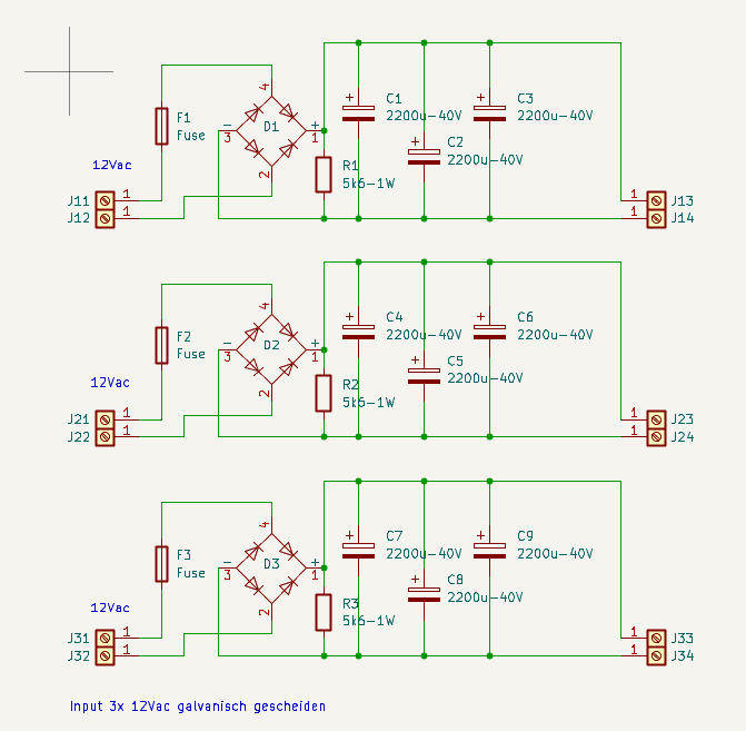

Goedendag allen,
Ben van de LM723 afgestapt. https://www.circuitsonline.net/forum/view/171650
Met een LM723 wordt het me toch wel te complex. Ben overgestapt op de L200, deze heb ik ook nog liggen. Alles komt uit de junkbox/onderdelen magazijn (was ontwerp uitgangspunt
Ik heb dus al een instelbbare power supply in 3-voud uitgevoerd. Alleen bij per ongeluk sluiting gaat van de desbetreffende sectie de zekering door omdat er geen stroombegrenzing in zit. De trafo is een mooie ringekern met 4 wikkelingen van 12V 10A. De voeding is daar omheen gebouwd. Omdat ik er maar 3 in het bestaande kastje kwijt kon heb ik 1 wikkeling als reserve. Het gelijkricht gebeuren zit op een PCB bovenop de ringkkern die plat op de bodem is gemonteerd en de andere PCB met het regelgebeuren zit verticaal tussen de ringkern en de achterzijde. Past net en de ringkern zit direct achter voorfront. Aan de zijden slechts een paar mm ruimte. Het kasje zit dus helemaal vol, het front is vol (kan er geen zekeringen bij plaatsen). Achterzijde idem.
Nadeel: bij een gepopte zekering van een sectie moet ik het kastje openschroeven en zekering vervangen (is wel goed bereikbaar). Kastje naar voren halen etc etc. niet echt ideaal zeker niet als workbench vol ligt met experiment. Dus wat is de praktijk dan ga ik door met een 2e powersupply van dezelfde kast. Maar als ik bv + en - gebruik (voor opampjes) en dan ook nog 5V voor TTL is dat geen optie.
Doel is dus het pcb waar de 3x regelunits op zitten te vervangen (form fit function). Enig verschil, stroombegrenzing toevoegen. Modificeren is geen optie want het past allemaal maar net. Is nu opgebouwd rondom een LM317.
De booster transistoren zitten met de paar onderdelen daar omheen op een apart printje op het koelblok gemonteerd. Ook 3x. Dat neemt de hele achterzijde in gebruik, er was alleen nog een plekje voor een eurostekker en een 230Vac fuse holder.
Op het front zitten 6 displays (3x V en 3x I), 3 switches, een aan/uit toggle switch, een ledje voor de 230Vac en 6 banaanchassis. Helemaal vol dus.
Het ontwerp: Met een schakelaar kan ik dus 5, 6.3, 9 en 12V instellen. Bewust een schakelaar om bij experimenten (volle tafel met snoertjes etc.) niet per ongeluk de spanning te veranderen doordat de potmeter wordt aangeraakt. Bovendien heb ik genoeg andere voedingen die instelbaar zijn.
Uitlezing wordt gedaan met 3 digit displays (0-100V), zijn kan en klare modules van o.a. Ali. Zo zit het nu ook al en dat is simpele maar goede uitlezing. Vandaar ook de stroomspiegel. In het bestaande ontwerp is dat met een opamp gedaan en dat is ook niet ideaal. Dus vandaar nu de stroomspiegel. De uitgangsstroom ga ik begrenzen op 2A. Klopt trafo is zwaar overgedimensioneerd, maar die had ik toch al en bij 2A stort de ongestabiliseerde spanning niet echt in. Waarom dan maar 2A, dat is om de hitte dissipatie in toom te houden. Het koelblok is fors maar niet al te groot. En die 2A is meer dan voldoende voor de experimentjes die ik doe (veelal breadboard en hf dingetjes).
Elk commentaar, kritiek aanvulling wordt gewaardeerd. Kan er uiteindelijk alleen maar beter van worden. (...en dat voor een simpele powersupply
Grts Eric21
Simpeler, gebruik reset-able poly-fuses. Of maak een extern kastje met schakelaar en automatische zekering of de poly-fuse. Ik heb zoiets voor 230V met 10A resetable zekering automaat en paddestoel knop en een voor DC met schakelaar en een stroom meter (maar geen zekering omdat al mijn labvoedingen, zoals het hoort, stroom begrenzing hebben)
Een paar bedenkingen.
- Een L200c is vreselijk obsolete, vinden van vervangers kon wel eens spannend worden.
- Heb je die stroomspiegel nodig als je de weerstand in de massa zet?
- Is het met alles wat er er nu omheen bouwt niet makkelijker een voeding te maken op basis van 2 opampjes? Dan heb je als bonus een instelbare stroomregeling.
Ooit een L200 gebruikt i.c.m. booster transistoren...
Slechte ervaring mee gehad...
Nooit meer gebruikt sindsdien.
Ik zie zoveel problemen in dit schema, waar moet ik beginnen...
De tekenaar heeft zijn best gedaan het zo instabiel mogelijk te maken naar het lijkt!
Power transistoren met extra Basis - Emittor capaciteit, C8 van 10nF om te gillen gewoon!
Iemand die voedingen ontwerpt begrijpt de opmerking...
Dan het LM358 IC, U2a 100K aan de ingangen van deze opamp, er bestaat zoiets als biasstromen,
de 100K weerstanden moeten daar minstens 10x lager zijn in waarde om de biasstromen een beetje in de hand te houden
en om de fasefout die optreed door de paracitaire capaciteiten in de hand te houden rond de opamp ingang.
U2B de +ingang van deze opamp direct aan de uitgang hangen? dat wordt dan heel snel deze opamp vervangen!
Frederick E. Terman geeft al aan dat R18 een waarde heeft die nu niet direct correct is, hou je aan de gemiddelde waarde in de datasheets.
Mijn mening is dat je hiermee moet stoppen, maar laat je door mij niet tegenhouden.

Sine, ik vind het geen nadeel, het is eeen voordeel omdat je de opamp voeding/referentie sectie los van je power sectie houd.
Hiermee is het makkelijker je schakeling zo schoon mogelijk te houden door onder meer betere/makkelijker te bedraden.
Een trafo met de extra wikelingen is natuurlijk handig, maar voor hobby gebruik een los trafotje gebruiken is wat mij betreft geen enkel moeite.
Dit is wat je nodig hebt, zie het plaatje, lijkt mij niet echt moeilijk dit in je voedingskast kwijt te kunnen.
Alleen zal je de mentale stap moeten nemen dat die extra trafo niet moeilijk/lastig is.
Het helpt de gebruiker niet, als je die exta trafo als negatief behandeld, het is namelijk positief uit technisch oogpunt.

Allemaal dank voor de antwoorden. Daar kan ik wel wat mee. Nee, ik stop nog niet haha.
Ter verduidelijking: ja het kan veel mooier, beter en vooral moderner. Dat de L200 obsolete is weet ik, al is deze nog wel verkrijgbaar bij verschillende handelaren. Maar ik heb er voldoende. En dat was ook een van de uitgangspunten, alles uit eigen voorraad.
De beschikbare ruimte is beperkt dus het moet op de huidige afmetingen van de bestaande PS passen
Ik ben benieuwd naar de slechte ervaringen van Bobosje.
Ja, de C's bij de boostertorren gaan eruit. En de dimensionering kan beter van de opamps. Trouwens die tweede opamp U2B kan eruit, want de displays zijn de bekende 3 digits die van 0-100V meten. Dus wordt eenvoudiger. Display sense kan rechtstreeks op de uitgang.
De stroomspiegel doet niets anders dan de stroom omzetten in een spanning. (werkt echt leuk zo'n stroomspiegel). Dus 0,5A=0,5V, 1A = 1V en zo voort.
Grts Eric21

C8 zoals jij hem plaatst verslechter heel erg veel de fase marge.
Het gaat echt helpen als je wat achtergrond informatie gaat lezen over opamps en over fase en gain marge.
Dan ga je veel minder fouten maken.
Ik kan je wel een snelle tips geven(heb ik al gedaan in een aantal vorige opmerkingen)
Maar hier nog wat info
Een opamp heeft een gain en fase marge welke belangrijk zijn, gemiddeld is de fase marge van een opamp ongeveer 60 graden.
De hele goede opamps zijn rond de 90 graden, meestal zijn dat de opamps die ook redelijk goed capaciteiten kunnen aansturen,

OK, jouw positie van C8 sloopt je fase marge, je brengt dus extra vertraging aan in de "U" regel loop.
Wil je geen zwevende contacten bij het omschakelen, dan zal je een maak voor breek schakelaar moeten gaan gebruiken.
Alles wat je achter de opamp uitgang zet, vertraagt/verslechterd de fase/gain marge,
zoals dus jouw C8 en de condensatoren tussen de basis en emittor van de power transistoren.
Trage power transistoren kunnen ook flink roet in het eten gooien, maar de huidige moderne powertransistoren die een fT hebben tussen 3 en 5MHz,
zijn voor een gemiddelde voedingschakeling voldoende als de opamp dan goed gecompenseert wordt dit samen met een goed gekozen uitgang condensator.
Denk aan die uitgang condensator dan aan 50uF per Ampere uitgangstroom als minimum.
Minder kan wel, maar er zijn een hoop afwegingen die je dan moet gaan nemen en dat gaat voor hier nu te ver.
(de meeste LAB voedingen die je kan kopen, hebben een waarde van 330 tot 680uF over hun uitgang klemmen staan, voor de lineaire modellen)
Jij kan, omdat je een kant en klare regelaar gebruikt, weinig optimaal compenseren bij een L200, nog een nadeel.
Moderne power transitoren zoals de NPN 2SC5200 en de PNP 2SA1943 zijn heel mooi te gebruiken in lineaire voedingschakelingen, maar niet voor een beginner.
De bandbreedte van deze transistoren zijn groot en bij een verkeerde bedradingtechniek in inductive stroommeetweerstand gaat de powertransitor en zijn driver genereren.
Dus... alles wat je binnen de tegenkoppel loop zet van een opamp, zal je altijd extra moeten compenseren om een stabiel gedrag te kunnen krijgen.
Dit houd dan in dat je regelloop vrijwel altijd trager wordt.
Dan kan de regelloop slecher de variaties door stroomveranderingen opvangen en bij overbelasting als de stroomloop zijn werking moet doen
dan wordt hij vaak te traag met als resultaat dat je powersectie van je voedingschakleing de geest geeft.
Heel veel mensen die met voedingschakelingen experimenteren doen het helemaal fout, vaak genereerd hun stroomloop en dan gaan ze deze nog verder vertragen!
Je moet er voor zorgen dat je stroomloop zo snel mogelijk werkt, dus zo min mogelijk vertragingen in de stroomloop en
goed uitzoeken wat de generatie veroorzaakt, dit ook dynamisch testen dus met b.v. met een dikke MOSFet stroomputen genereren die van zeg 50% belasting naar 150% belasting gaan.
Er mag dan geen rare ringing optreden in de stroom en de spanning loops.
Maar ook dit toepassen, als extra een piekstroom begrenser rond je power sectie met een extra transistor die over de stroommeet weerstand staat en
de basisstroom van de powersectie wegtrekt boven de maximale stroom. zeg dat je voeding voor 3-Ampere is ontworpen dan moet de piekstroom begrnsing zo rond de 4 a 5 ampere ingrijpen.
Deze piekstroom begrenser is veel sneller dan je stroomloop en beveiligt je powertransistoren tegen hele hoge piekstromen bij zeg kortsluiting,
dan kan als je stroomloop niet snel genoeg is de piekstroom niet voorkorte tijd oplopen tot tientallen Amperes!

En dan ook nog deze, zo vol en dat betekend dat vrijwel zeker extra brom op de uitgang omdat je het niet goed gescheiden kan houden, het EM veld is a bitch.
