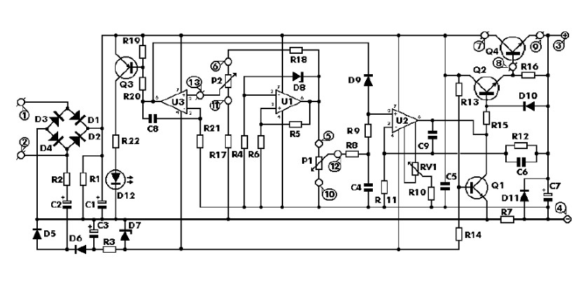

Op Banggood wordt er een voeding aangeboden voor nog geen 10 Euro.
http://forum.banggood.com/forum-topic-47906.html
Wat vinden jullie van het ontwerp ?

Testjes gedaan ? Rimpel, In- en Uitschakelpieken, Kortsluitvastheid, duurtest op vol vermogen ?
flash2b
Wat denk je zelf?
Ik heb hem aan mijn Active Load gehangen maar alleen statisch getest. Op vol vermogen werd de eind transistor lekker warm, vooral als de spanning laag stond ingesteld (wat te verwachten is).
Als 3A voeding moet je wel aktieve koeling gebruiken (die op de print is toegevoegd aan het orginele ontwerp).
Rimpel en Pieken kan ik wel testen als daar behoefde aan is.

ik heb die voeding jaren gelden ook al eens gebouwd, er horen wat extra ontkoppel condensatoren in. de potmeter voor U dient een linear model te zijn wat ook echt de opgegeven waarde is ( veel goedkope pots zijn veelal niet bijv 10k maar 8,7k ) ding heeft een tijd op t werk gestaan, maar heb in de kerst vakantie eens het ding verbouwd naar de elektuur 81 voeding en meteen 10amp gemaakt met 17v trafotab omschakeling.

Ziet er een vrij degelijk schema uit. Grootste risico lijkt mij ook oscillatiedrang of instabiliteit.
Specs zijn wel lachen :-)
output voltage ripple: minimum 0.01%

Kon m voor die 10 Euro ook niet laten liggen. Heb nog een lege voedingsbehuizing staan. Mocht iemand tips hebben (ontkoppel C's) dan houd ik me aanbevolen.
Zit de onderkant van R10 nog steeds aan de massa, die moet namelijk aan de negatieve voeding. Kif is aan het modificeren geweest: http://www.circuitsonline.net/forum/view/61942

Ook ik heb er eentje laten overkomen om eens mee te spelen, nu kom ik een oude trafo tegen die onbelast zo'n 28V geeft, gezien z'n afmetingen en gewicht schat ik dat hij zeker een ampere of 8/10 kan leveren dus in de toekomst zou ik er zelfs een dubbele voeding van kunnen maken. Als ik het schema bestudeer lijkt het mij dat de 28v geen kwaad kan, iemand die dat kan bevestigen?
flash2b
28V AC is √2 * 28 = 39,6V DC
De op-amps (TL081) kunnen dat niet aan. (max = 36V)
Dus, nee dat kan niet. De op-amps in deze schakeling zitten met een 24V AC toch al aan hun max.

Voor 10 euro kun je zelf zo'n printje niet maken. Maar daar heb je weinig aan als het ontwerp niet goed is. Nu zijn er genoeg situaties waar je voeding een adaptertje vervangt of het circuit wat je aansluit zelf al regelaars heeft en dan werkt bijna alles. Je gebruikt dan een labvoeding voornamelijk voor de stroombegrenzing mocht er iets fout zitten in je te voeden schakeling. En zodanig is het niet verkeerd.
Hoe reageert de voeding bij het aansluiten/aanzetten van een belasting ?
Alles op de uitgang zweeft en is ongedefinieerd zonder belasting (in theorie tenminste, de spanning-meet opamp zal mogelijk tegen een rail vastlopen en het is de vraag of en hoe snel hij reageert op aansluiten van een belasting.
Dat lijkt me ook nog al gevoelig voor oscillatie. Ik zou een kleine vaste load op de uitgang zetten. Iets wat net genoeg stroom trekt om de spanning regeling op de ingestelde waarden en vooral voorspelbaar te houden. (denk ik, het is nog vroeg :-) )
Dat is erg jammer, dan zo maar eens verder kijken in de rommelbak :)
Don't feed the AI animals!
Een opamp die goedkoop is en 44V max aan voeding heeft is de LF356.
De snelheid komt ongeveer overeen met de TL080/TL070 serie.
Dit is belangrijk voor de stabiliteit.

Ruben, als je echt even wilt "prutsen" kan je natuurlijk wel wat verzinnen. Bijvoorbeeld een extra gelijkrichter in serie. Met de buffer-elcos er aan vast gewoon even meten: Wat wordt de spanning? (ik gok: te veel).
Dan sluit je een 22k weerstand en een rood ledje aan als power-indicator. DAN verwacht ik dat je de spanning al onder de 36V ziet zakken (met die extra brug er tussen).

let wel op, als je de eindtrap ongeisoleerd op de koelplaat zet, komt die koelplaat op VCC te staan. bij mij zat de koelplaat vast op de behuizing en de hele behuizing stond op 30V. dit heb ik gemerkt toen één van men leddraadjes (led zit op de voorplaat ipv op de print) tegen de behuizing kwam
