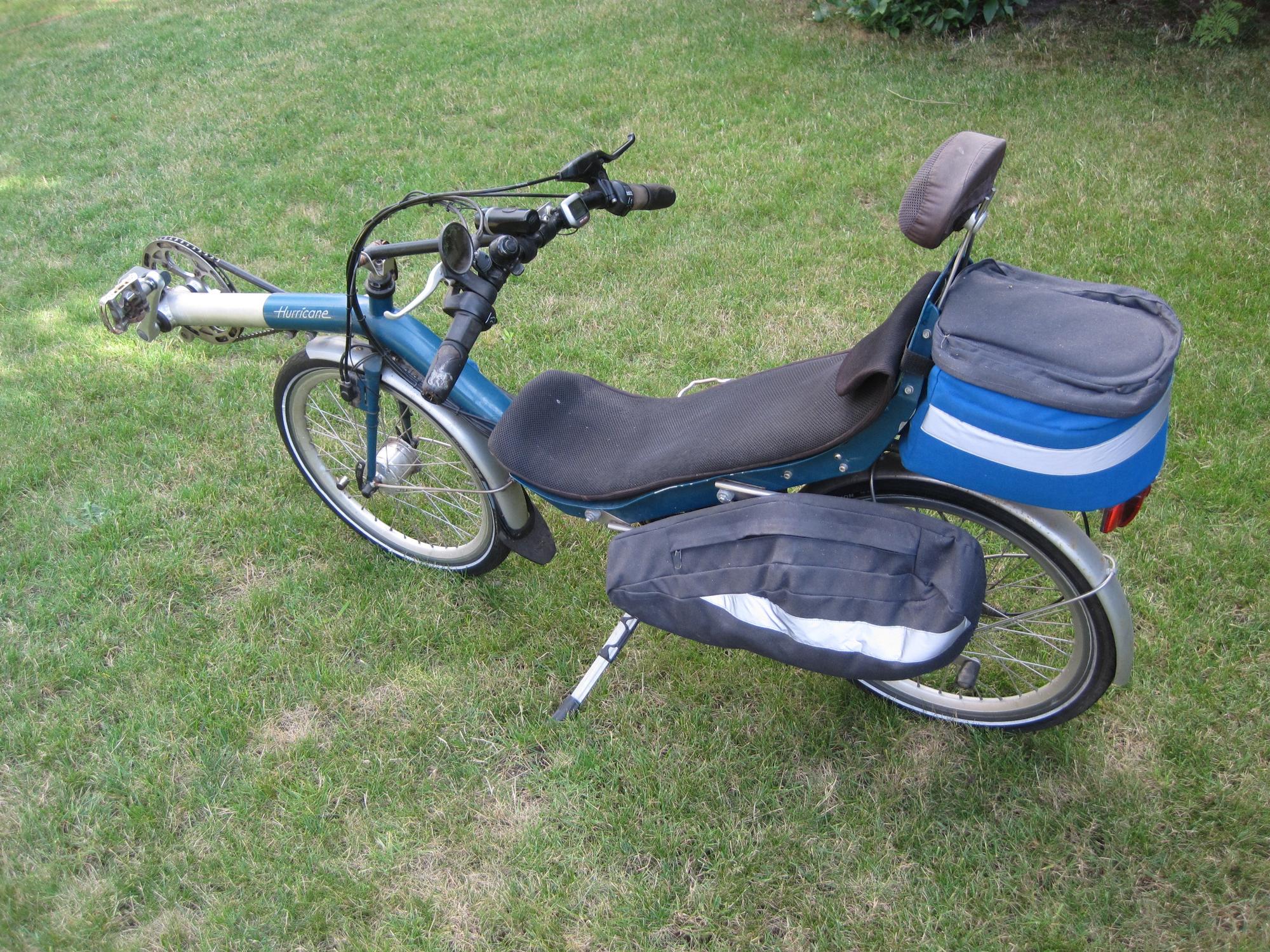

Na lange tijd de ligfiets niet gebruikt te hebben zojuist weer eens een proefritje gemaakt. Enige mechanische werk dat er nodig was was de banden oppompen. Eén van de handvatten is ook behoorlijk ver vergaan en geeft flink af (het rubber is nu kauwgom geworden), maar verder nog wel even bruikbaar tot ik een vervanger geregeld heb.
Maar op electrisch vlak was het één doffe ellende:
- kilometerteller werkt niet meer (tellertje zelf telt; reed-schakelaar hoor ik luid schakelen; dus waarschijnlijk een gebroken draadje in de kabel; moet welhaast door-geöxideerd zijn want heeft voorheen altijd goed gewerkt)
- achterlicht (op dynamo) werkt niet meer. Dynamo en verlichtingsschakelaar werken wel.
- nood/reservekoplampje op batterijen had ik gelukkig de batterijen destijds uitgehaald, maar daar was een veertje volledig verroest en afgebroken. Met wat creatief buigwerk maakte het restant nog wel een beetje contact. Provisorisch gerepareerd, maar wacht op permanente herstelling.
- de alkaline reservepotloodbatterijen die ik uit de onaangebroken verpakking haalde om in het nood/reserve koplampje te steken waren allemaal al lek in de verpakking.
Heb een paar keer flink gefoeterd. Wat is het toch met die electrische zooi dat het altijd kapot is?! Enige electrische ding wat nog wel gewoon werkte was de Philips Saferide LED-koplamp (dynamo hoofdverlichting aan de voorkant die altijd aan staat).
I.p.v. een fietsenmaker is er een <krachtterm verwijderd> electriciën nodig om het ding aan de praat te houden! Enige meevaller is dat het ik het allemaal zelf kan en niet afhankelijk ben van derden.
