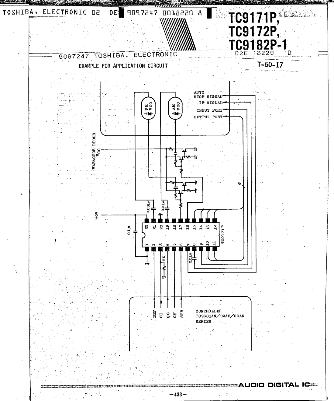

Mijn Rotel tuner RT935AX verloopt steeds als de tuner pas aan staat
Staat deze er naast bv 104.6 is dan 104.65 na een poosje aan te laten komt die weer op de 104.6
Wat kan ik hier nu aan doen ? iemand een idee
Check de afstemspanning op TP181a tijdens het opwarmen, was de afwijking altijd al aanwezig?

Heb TP181a nog niet gemeten zal eens nameten zat meer aan een verlopen condensator in een spoelhuisje te denken .
Is dat niet gewoon de AFC die z'n werkt doet? (AFC = automatic frequency control).
Doet het fenomeen zich ook voor met AFC uitgeschakeld?
Is het geluid verder wel gewoon goed?
Alle voedingsspanningen in orde?
TP181a gaat van 3.936 naar 3,945 na 10 minuten maar staat er nog steeds naast dit kan 20-30 minuten duren voor deze weer helemaal goed staat
AFC denk niet dat dit er op zit want is een pll aansturing en dat vind ik juist vreemd pll die verloopt
dan denk ik pll spanning niet goed werkt of snap ik het niet

Bedoel je nu dat het getal in de display verandert?
Want een PLL-tuner heeft normaal gesproken zelf geen frequentieteller voor de display; de display geeft alleen aan welke frequentie ingesteld is.
Nee het getal veranderd niet maar staat er naast.
Heb de spoel tussen pootje 6 en 7 van de la1265 de ferriet kern wat verdraait en nu staat het weer netjes op de 104.6 ook als ik de tuner automatisch laat zoeken stopt de tuner op de juiste frequentie.
