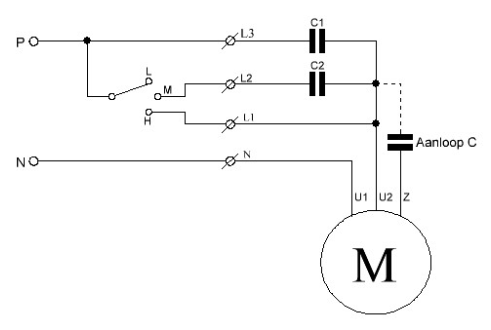

Ik heb hier een mechanische ventilatiebox van het model Comfort 123

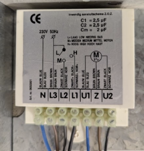

Helaas werkt hier de laag stand niet meer. Vermoedelijk is de condensator van deze stand overleden. Ik heb even aan de binnenzijde gekeken naar de condensator. Dat blijkt een module ze zijn met alle condensatoren ingebakken.
Het gaat om deze module:
De Comfort 123 is een oudje, waarschijnlijk 25+ jaar oud en deze module lijkt niet meer beschikbaar.
Mbt zijn er 2 opties:
1) nieuwe ventilatiebox van bv Itho. Mogelijk zijn die tegenwoordig nog iets zuiniger / hoger debiet dan deze Comfort 123
2) nieuwe losse condensator aansluiten voor de laagstand
Volgens mij kan ik dan prima L3 loshalen van de module en via een 2,5uF aansluiten extern op U2. Klopt mijn beredenering?
