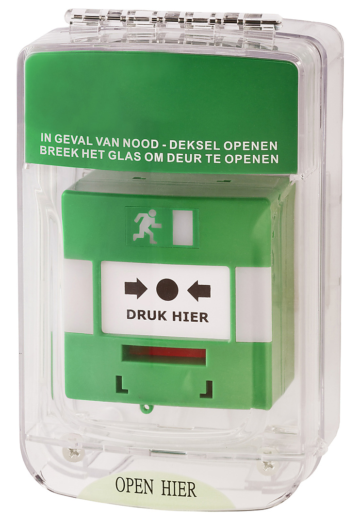

We hebben diverse locaties met deze handmelders met daaromheen de beschermkappen.
Nu wil het geval dat de kappen een alarmcontact hebben welke doorgekoppeld is naar de meldkamer.
De kappen waaien telkens open en het alarm gaat af. Een oplossing met een klein stukje plakband helpt maar even. Voorbijgangers trekken de kappen open en het plakbandje gaat los.
Weet iemand of er kappen bestaan met een magneetje, of een veer, zodat ze dicht blijven bij wind?

Als de kappen 'loswaaien', moet er ergens een gat in de behuizing zitten, of 'iets' waar de wind vat op kan krijgen.
(vanzelf openwaaien doen ze anders niet, zeker niet in ons bescheiden klimaatje...)
Kan natuurlijk ook een brak ontwerp zijn. Hoe weet je dat de wind hem opent, en niet een persoon?
Omdat er camera's op gericht staan. Het gaat met nieuwe kapjes een tijdje goed, maar uiteindelijk gaan die ook vanzelf klapperen. De locatie is rondom Hoek van Holland, het waait best hier.
De wind pakt het dekseltje op aan het uitstekende handvat lijkt het.

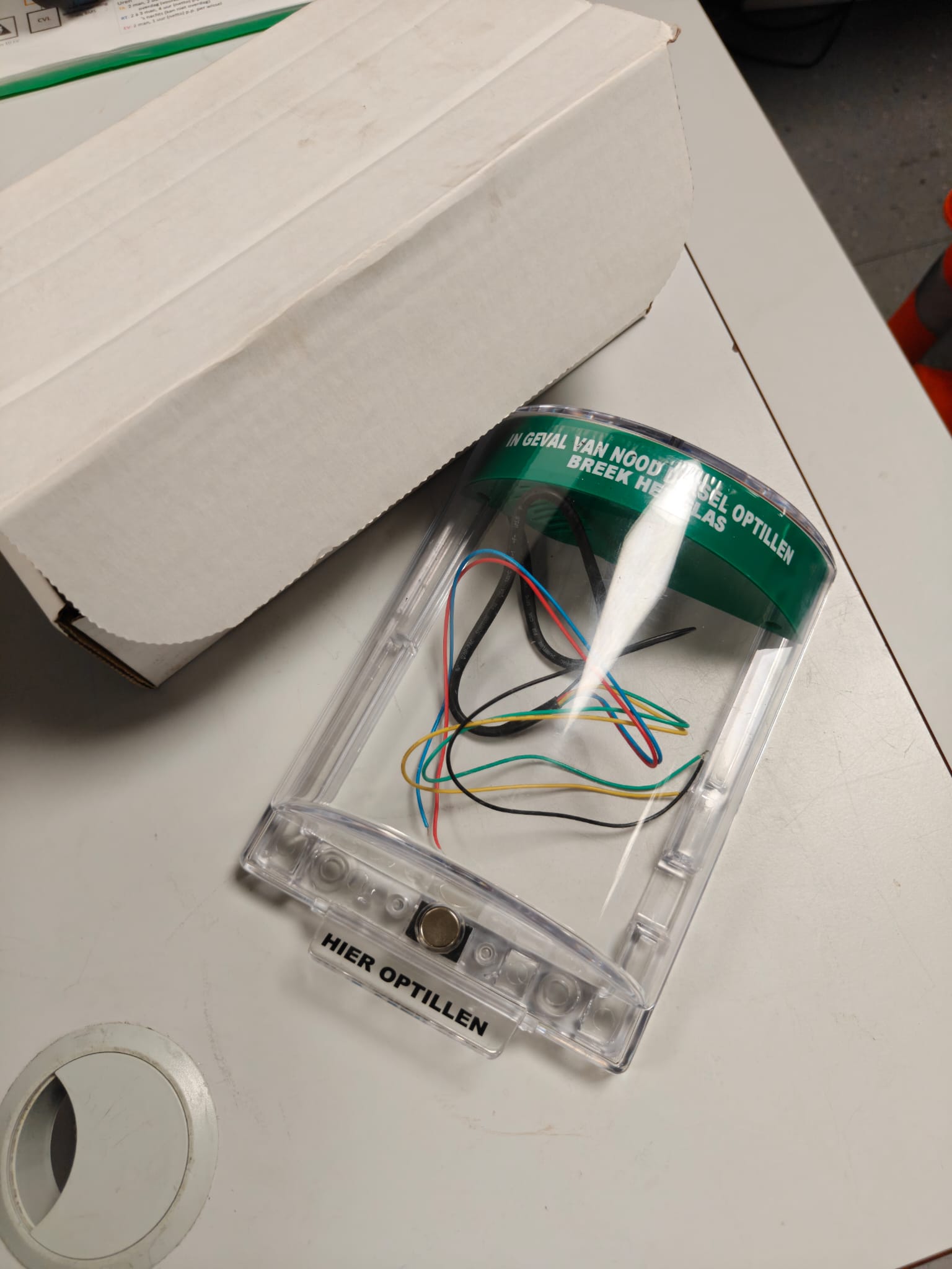

2 sterke magneetjes in de kap en onderhuis plakken.

Magneetjes heb ik ook al aan gedacht. Al lijkt het soms dat de kapjes niet helemaal dicht vallen en de laatste 'klik' nodig is. Een magneet is dan mogelijk net niet sterk genoeg.

Iemand is me voor geweest en heeft kappen gevonden met een magneet.
We gaan ze binnenkort plaatsen en testen.
